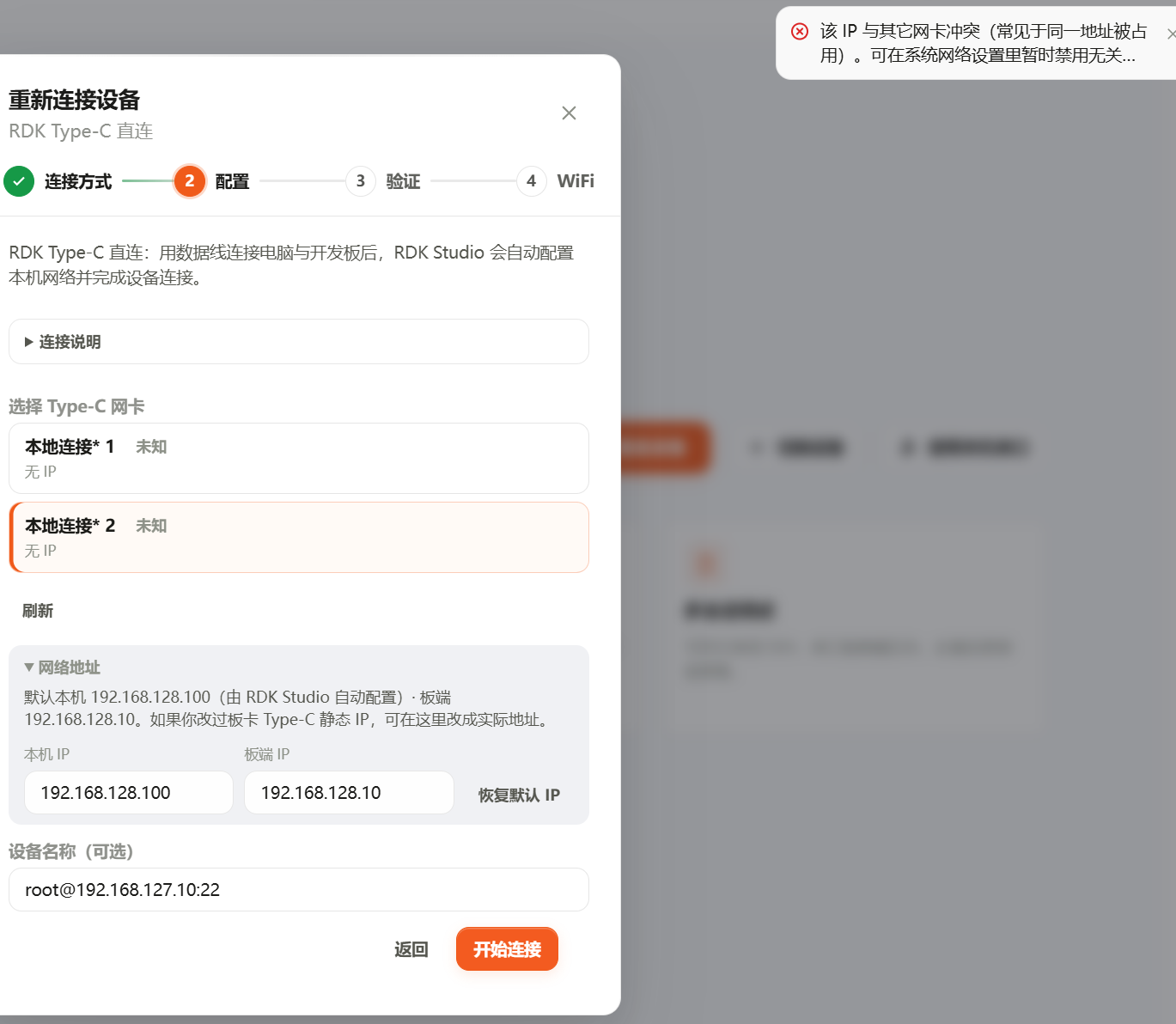

s100p有线连接网络,rdkstudio显示ip冲突
在使用rdkstudio时用typec链接s100p板卡,但是显示ip冲突,但是我找了一圈没找到ip冲突的网卡。而且s100p如果没有安装网卡模块,能通过网线和笔记本接在一起实现上网吗。感谢大佬解答
  1. 请在电脑设置中的网络和Internet --> 高级网络设置中,检查各网络适配器,查看是否有多个适配器被配置为192.168.128网段(闪连),保留一个或者全部删除,Studio闪连时会自动重新配置。
  2. 可以实现联网,但需要满足特定条件并配置“网络共享”。
    RDK S100P 核心板或底板通常板载了 千兆以太网控制器(Ethernet Controller) 和 RJ45 接口。即使没有安装 M.2 WiFi 模块,只要物理网口存在且驱动正常,就可以通过网线与笔记本通信。
    但是,笔记本本身通常不是“互联网来源”,除非你的笔记本已经通过 WiFi 或其他方式连上了互联网,并开启了**“网络共享/Internet Connection Sharing (ICS)”**功能,将网络流量转发给 RDK S100P。
已经通过ubuntu系统有线网口的网络共享实现s100p联网
问题已解决 :white_check_mark:
