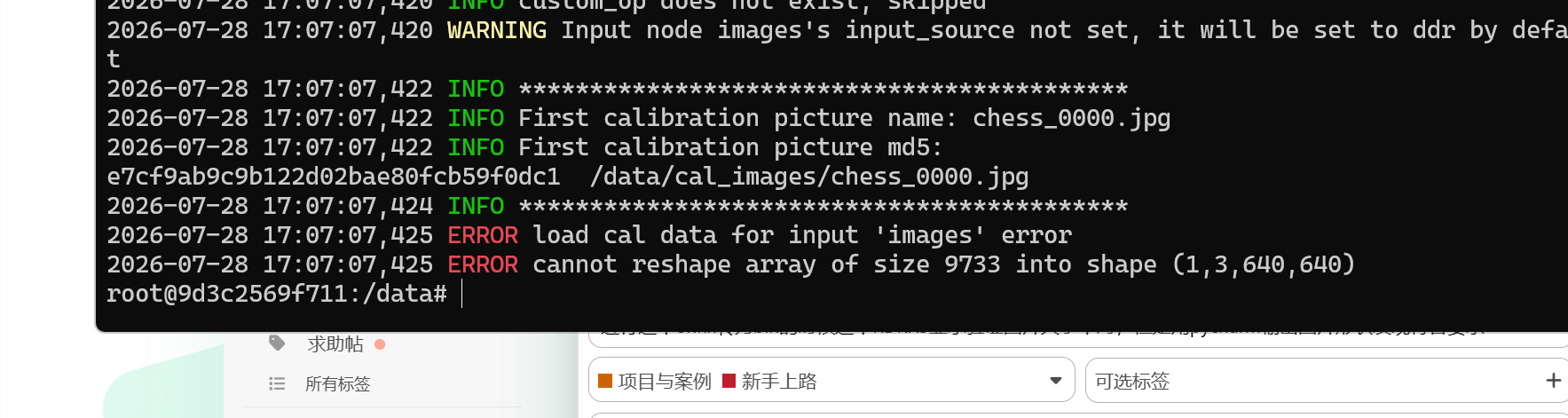

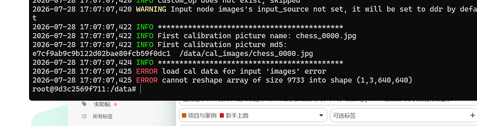

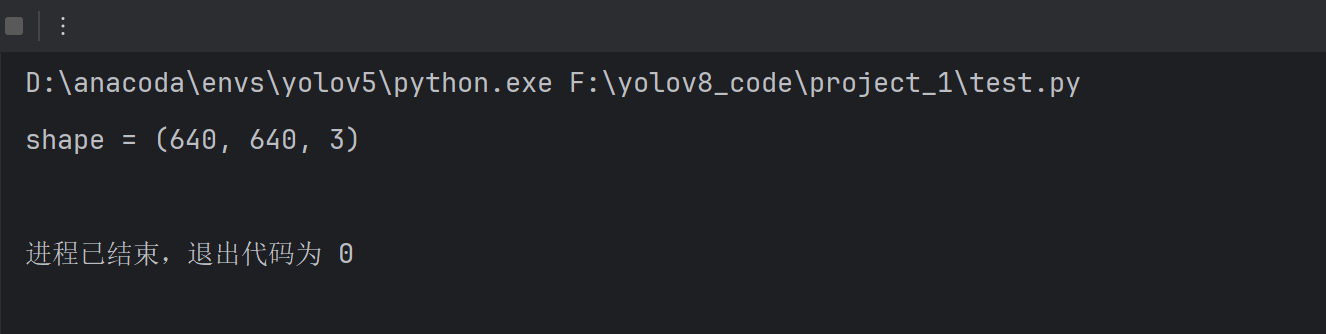

进行这个onnx转为bin的时候这个RDKX3显示验证图片大小不对,但是用pycharm输出图片形状发现符合要求

您好,shape 顺序错了
