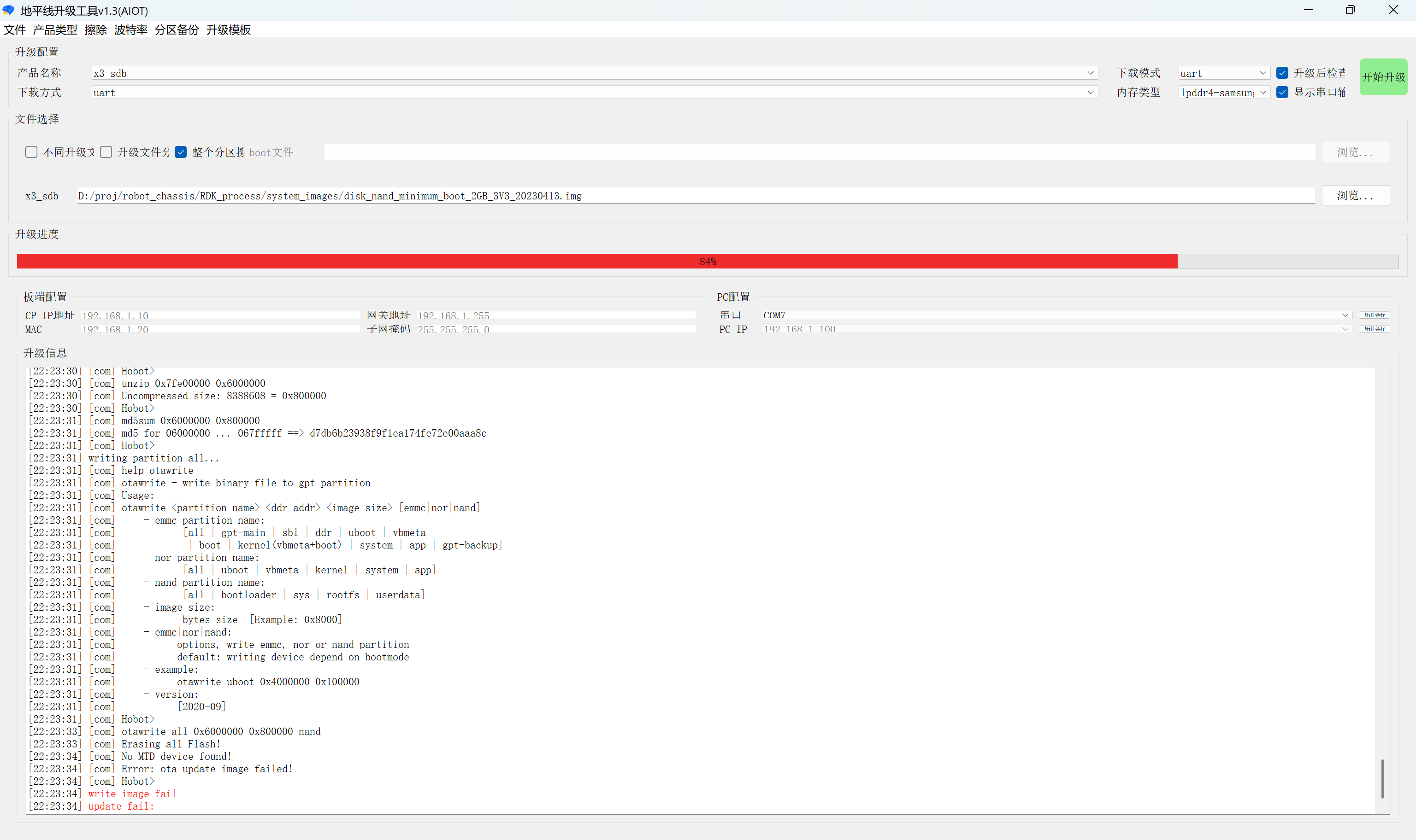

还有就是烧mini loader提示:
求帮助

硬件识别失败:日志中 ERROR: 512 Info manu(0x0) or chip(0x0) id is incorrect! 表明 BootROM (BL1) 无法正确读取 eMMC 芯片的身份信息
较早版本的X3m建议不要直接更新miniboot,可能由于设备树改变等原因导致无法更新成功。
