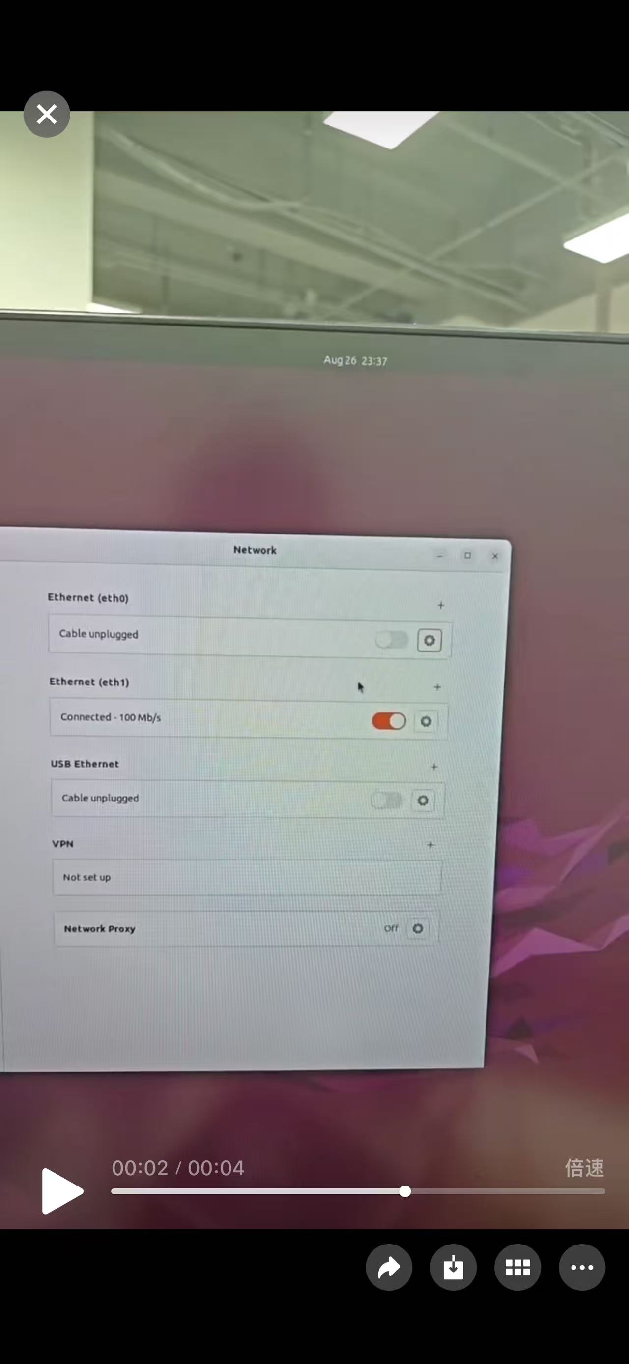

S100 eth0网口打开之后总是自己关闭是为什么
你好!关于 S100 eth0 网口自动关闭的问题,这是网络配置或物理连接问题的典型表现。根据社区经验,按以下顺序排查:
:pushpin: 快速排查步骤
:one: 检查物理连接
# 查看网口状态
ip link show eth0
# 查看物理层连接状态
ethtool eth0 | grep "Link detected"
  • 如果显示 Link detected: no,说明物理层未连通
  • 检查网线是否插好、网线是否损坏、路由器/交换机端口是否正常
:two: 查看系统日志
# 查看网络相关日志
dmesg | grep -i eth
journalctl -u networking | tail -50
# 查看是否有网口频繁 up/down 的记录
dmesg | grep -i "link down\|link up"
:three: 检查网络配置冲突
# 查看当前网络配置
ip addr show eth0
ip route show
# 检查是否有 NetworkManager 在管理
nmcli device status
常见原因:
  • DHCP 获取失败:如果配置为 DHCP 但无法获取 IP,系统可能自动关闭网口
  • NetworkManager 冲突:手动配置和 NetworkManager 管理冲突
  • IP 地址冲突:局域网内有相同 IP
  • 供电不足:扩展板供电不足导致网口工作不稳定
4️ 临时解决方案
# 手动设置静态 IP(避免 DHCP 问题)
sudo ip addr add 192.168.1.100/24 dev eth0
sudo ip link set eth0 up
# 或者禁用 NetworkManager 对 eth0 的管理
sudo nmcli device set eth0 managed no
:five: 永久配置(推荐)
根据你的系统版本选择配置方式:
新版系统(Netplan):
sudo nano /etc/netplan/01-netcfg.yaml
添加:
network:
  version: 2
  ethernets:
    eth0:
      dhcp4: no
      addresses: [192.168.1.100/24]
      gateway4: 192.168.1.1
      nameservers:
        addresses: [8.8.8.8, 114.114.114.114]
应用:
sudo netplan apply
:magnifying_glass_tilted_left: 请提供以下信息,便于进一步诊断:
# 1. 系统版本
cat /etc/os-release
# 2. 网口状态
ip link show eth0
ethtool eth0
# 3. 网络日志
dmesg | grep -i eth | tail -20
# 4. 是否使用扩展板?如果是,是什么型号?
:light_bulb: 建议
  1. 先换一根网线测试(最常见的问题)
  2. 确认对端设备(路由器/交换机)端口正常
  3. 如果是扩展板,检查扩展板连接是否牢固
你可以先执行上面的诊断命令,然后把输出结果发出来,我可以帮你进一步分析问题所在。
