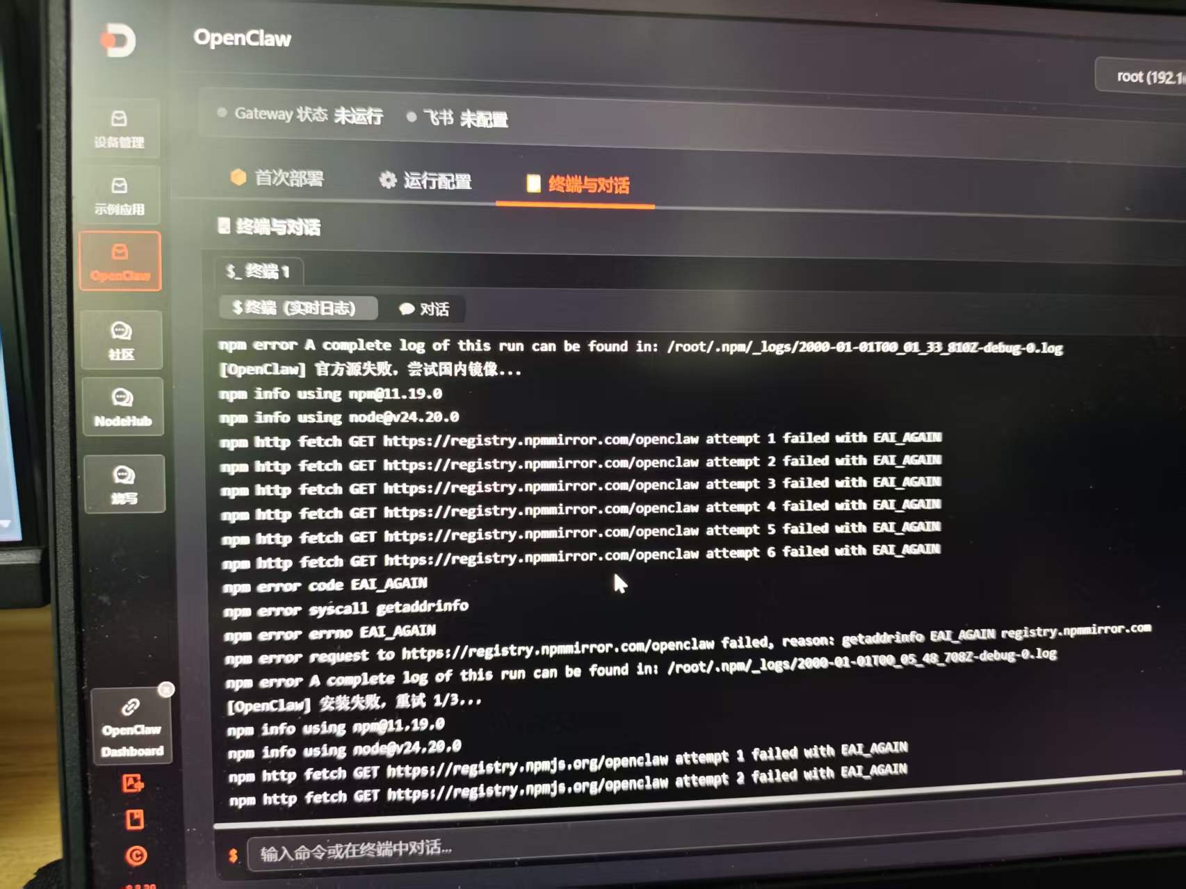

RDK-X5 部署openclaw 出现这个问题 是什么原因 显示是安装失败
① 结论:仅凭“安装失败”描述,最可能是 OpenClaw 部署时设备环境、依赖安装或网络下载失败导致。
② 排查步骤:
  1. 在“板端 Agent”页先点“检查环境”和“诊断并修复”;如果提示缺少依赖、安装损坏或目录不可写,按页面提示处理,不建议手动改安装目录。依据:知识库 OpenClaw 安装失败排查建议。
  2. 确认设备在线且可访问外网,尤其是 npm/依赖下载是否失败;这是通用排查经验,非官方结论,请结合实际验证。
ping -c 3 registry.npmjs.org
  1. 确认磁盘空间和当前账号权限足够;这是通用排查经验,非官方结论,请结合实际验证。
df -h
id
③ 需补充信息:请补充页面完整报错/部署日志截图、状态条显示(OpenClaw/模型/网络)、系统镜像版本号、是否使用本机 Ollama 或远程模型服务。
更新一下RDK Studio吧,这个版本太老了,用新版的Studio AI工作台就好
