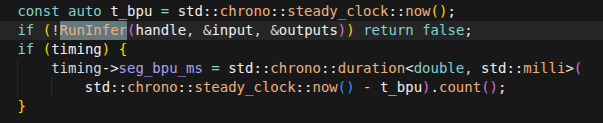

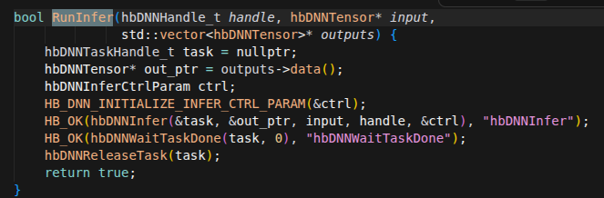

双模型并行进行图像推理,定位耗时信息日志,其他预处理后处理耗时都是稳定的,只有间隔几帧后infer这一部分耗时两个模型都同步提高了,最严重情况下是耗时完全翻一倍,或者就是增加一定的耗时。若是bpu抢占问题如何解决

X5 为单核 理论上只能串行推理
好的了解,当前测试这样整体耗时还是理论上优于串行的,所以单核还是暂时没法像x3那样去绑定核或者其他方式稳定并行推理是吧。
没办法的,并行会导致 内部模型抢占BPU 变成伪并行
