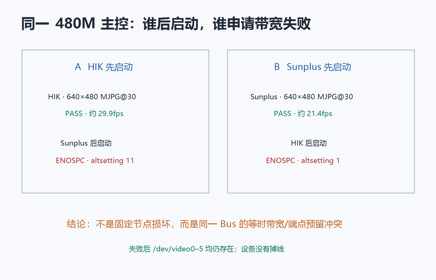

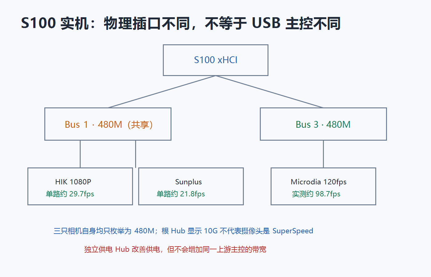

这边在 S100 4.0.5-Beta 上接了三只真实 UVC 摄像头,把“单路、同主控并发、反序启动”拆开测了一遍。现象可以稳定复现,但需要把两类错误分开看。
先看拓扑。三只摄像头虽然插在不同物理口,lsusb -t 中却都只显示 480M;其中两只落在同一个 USB2 主控 Bus 1,第三只在 Bus 3。这里要看摄像头设备所在的那一行,不能只看根 Hub 或蓝色插口是不是 USB3。
三只相机单独打开都能完成采集:一只 640×480 MJPG 约 98.7fps,另外两只 1080P MJPG 分别约 29.7fps、21.8fps。并发打开时,Bus 3 上的相机和 Bus 1 上第一只相机可以工作,但 Bus 1 的第二只会在 VIDIOC_STREAMON 直接返回:
VIDIOC_STREAMON returned -1 (No space left on device)
usb 1-2: Not enough bandwidth for new device state.
usb 1-2: Not enough bandwidth for altsetting 11
把启动顺序反过来后,失败者也跟着交换:先开 Sunplus,后开的 HIK 报 ENOSPC;先开 HIK,后开的 Sunplus报 ENOSPC。所以这组现象不是某个 /dev/videoX 固定损坏,而是两只 UVC 等时端点共用一个 480M 主控时,后启动者申请不到带宽。失败后所有视频节点仍在,也没有相机掉线。

  1. 如果两只相机在 lsusb -t 中都挂在同一个 480M Bus 下,优先把其中一路换到另一个主控对应的物理口;不是简单换同一 Hub 上的孔。
  2. 使用 MJPG,并严格选择 --list-formats-ext 中实际存在的分辨率和帧率。降低平均码率有帮助,但 UVC 等时传输还要按设备声明的 altsetting/最大包长预留,不能只用“宽×高×fps”估算。
  3. 独立供电 Hub 只能改善供电,不能增加同一上游主控的总线带宽。若 Hub 所有口共享一个上行链路,带宽仍然共享。
  4. 真正的 USB3 摄像头应在摄像头自身那一行显示 5000M 或更高;它不是解决问题的必要条件,但若设备实际支持 SuperSpeed,让高速相机协商到 5000M 可以把它移出 USB2 的 480M 预算。
还需要纠正一点:uvcvideo quirks=128 对应 Linux 的 UVC_QUIRK_FIX_BANDWIDTH,源码中的带宽重算分支只对未压缩格式生效,不能把它当成 MJPG 的通用修复。不要一上来就写入 /etc/modprobe.d;先用拓扑和正反启动 A/B 确认问题层级。
帖子里的这条日志:
Failed to query (129) UVC probe control :-110
属于 UVC 控制传输超时,不能仅凭 -110 就等同于带宽不足。如果出现的是“相机从 lsusb 消失、同组设备一起失联”,需要同时保留故障前后的 lsusb -t、相机 VID:PID 和事件窗口内 dmesg -w;这时还要继续排查相机固件、USB3 协商、数据线以及 xHCI 恢复,和上面的 ENOSPC 是不同层。
附件里的脚本默认只收集拓扑、格式和日志;只有显式传入 --stream 才会并发压测。它还会扫描日志内容,因为实测中 v4l2-ctlSTREAMON 失败时可能仍返回 0,单看 shell 退出码会误判。
