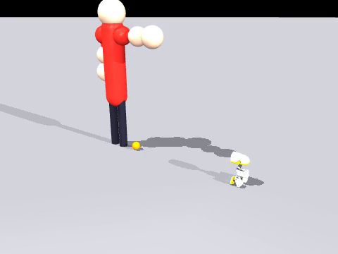

阶段更新 - 2(2026-09-09)
进展
  1. 完整链路 Demo(MuJoCo 全景录像):鸭子用第一视角 RGB 认出主人(红衣,conf≈1)与陌生人;只响应主人的手势,依次执行 sit → pick → stand_up → roll;陌生人同场串场但不响应。
  2. 仿真数据集 v8:改为“渲染级精确关键点标签”(不再用近似投影);相机按 IMX219 ~62° 水平视场;鸭子头俯仰 40°(真机鸭子头可动,先做“可见性扫描”确定 1.0–1.4m 交互距离内全部手势关键点都在画面内);含域随机化(背景色/亮度/噪声/模糊/JPEG/衣服抖动)与手势均衡。
  3. 模型:YOLO11m-pose @480480 微调,Val Box mAP50≈0.995 / Pose mAP50≈0.85;已导出 ONNX 并上传 HF。
  4. 工程鲁棒与评测:N 帧投票确认、启动预热、触发冷却、回 idle 才能再触发、--no-act 实时混淆矩阵、150 帧离线手势基准+阈值扫描工具(已量化定位:低视角下手写 2D 规则失效,需改为学习式分类器)。

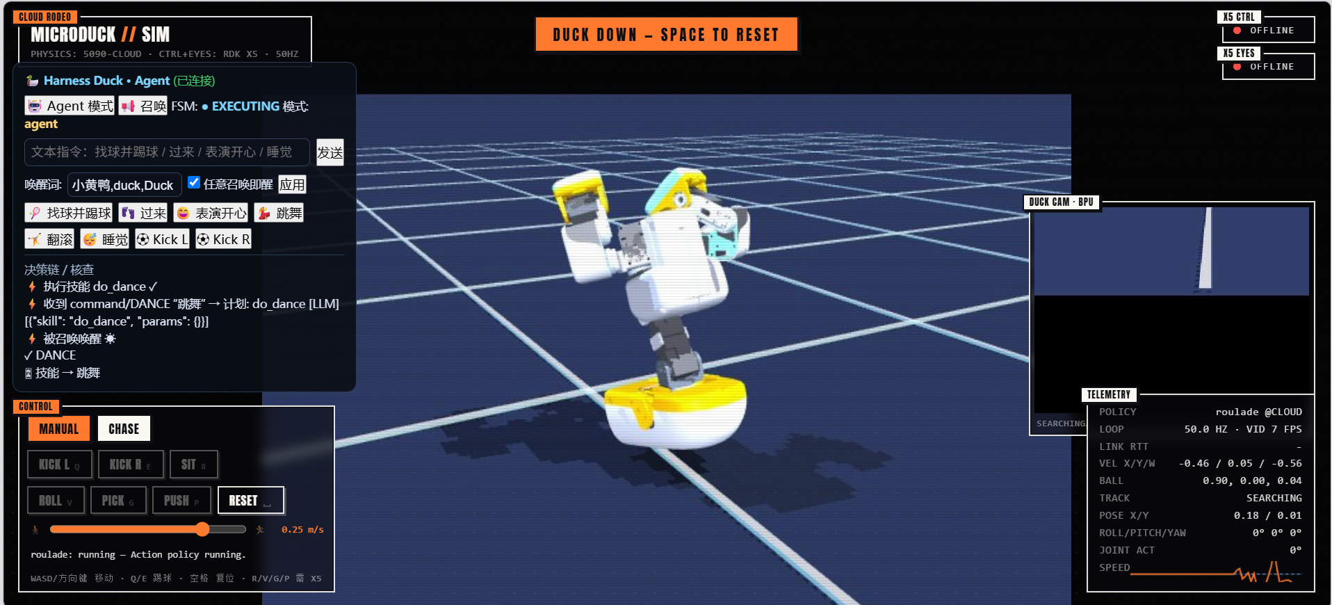

阶段更新 - 3|Harness Duck:Agent × 技能工具 × 执行→核查→再规划(已接入网页驾驶舱)
延续本帖“认人 → Agent”主线,本期尝试把仿真鸭升级为 Agent 驱动的 Harness Duck ,搭建了基础架构:网页驾驶舱里那只鸭现在可以通过语言控制动作(无 X5、无人物、纯仿真闭环)。
架构
  • 事件/唤醒(网页按钮·文本指令,真机时=ASR)→ 意图解析
  • Planner:Pilot 规则 / LLM function-calling(Qwen3.5-flash;Qwen3-VL-Plus 带场景图规划)
  • Harness(唯一动鸭入口)→ 技能工具表(= LLM 的 tools schema)
  • 技能由官方/社区 RL-ONNX执行(不用手写 PID 动作);执行完 → verifier 核查 → 失败带几何反馈再规划(≤2 次)

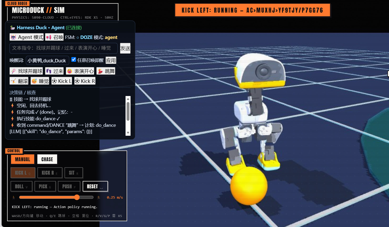

本次完成/新增

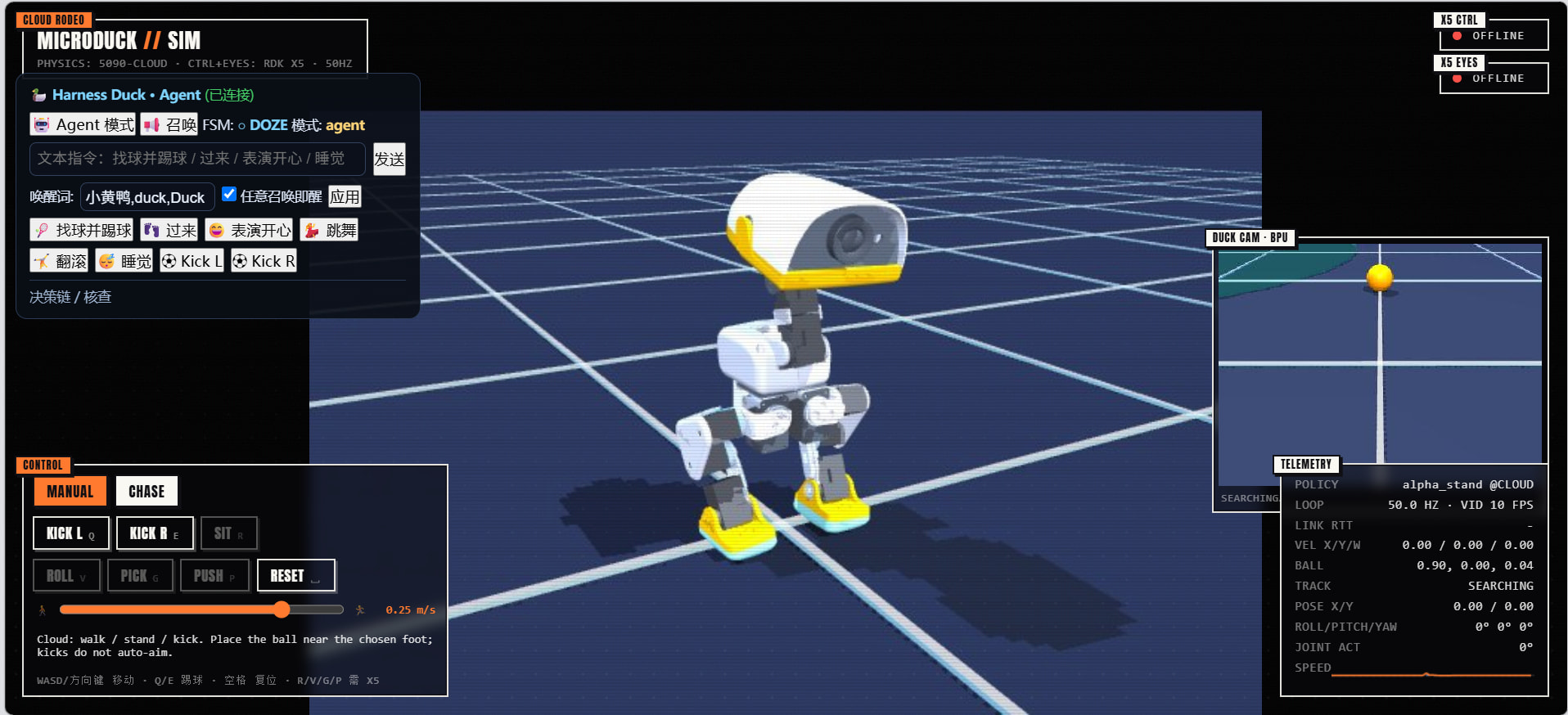

  1. C1 网页接入:sim_server 挂 SimHost,control_mode=agent 时 50Hz 由 Agent 驱动“浏览器里那只鸭”;Agent 面板=召唤 / :tennis:找球并踢球 / 文本指令 / 唤醒配置 / 决策链流实时上屏。
  2. 技能工具表:come_to / approach_ball / find_and_kick / kick_ball / do_dance / do_trick / backward_step / express / doze。
  3. 找球并踢球 find_and_kick:追球→脚位对齐→官方 BallKick ONNX 踢一脚→没触球自动再追(≤4 次)。headless 与网页双实测 kicked 0.39m、鸭子不倒、0 复位。
  4. 规划/核查闭环:VLM 只做“技能边界”的慢大脑(选技能/二值 QA),50Hz 控制永不等待;坐标一律不进模型,由场景真值决定几何。
