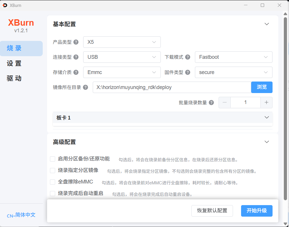

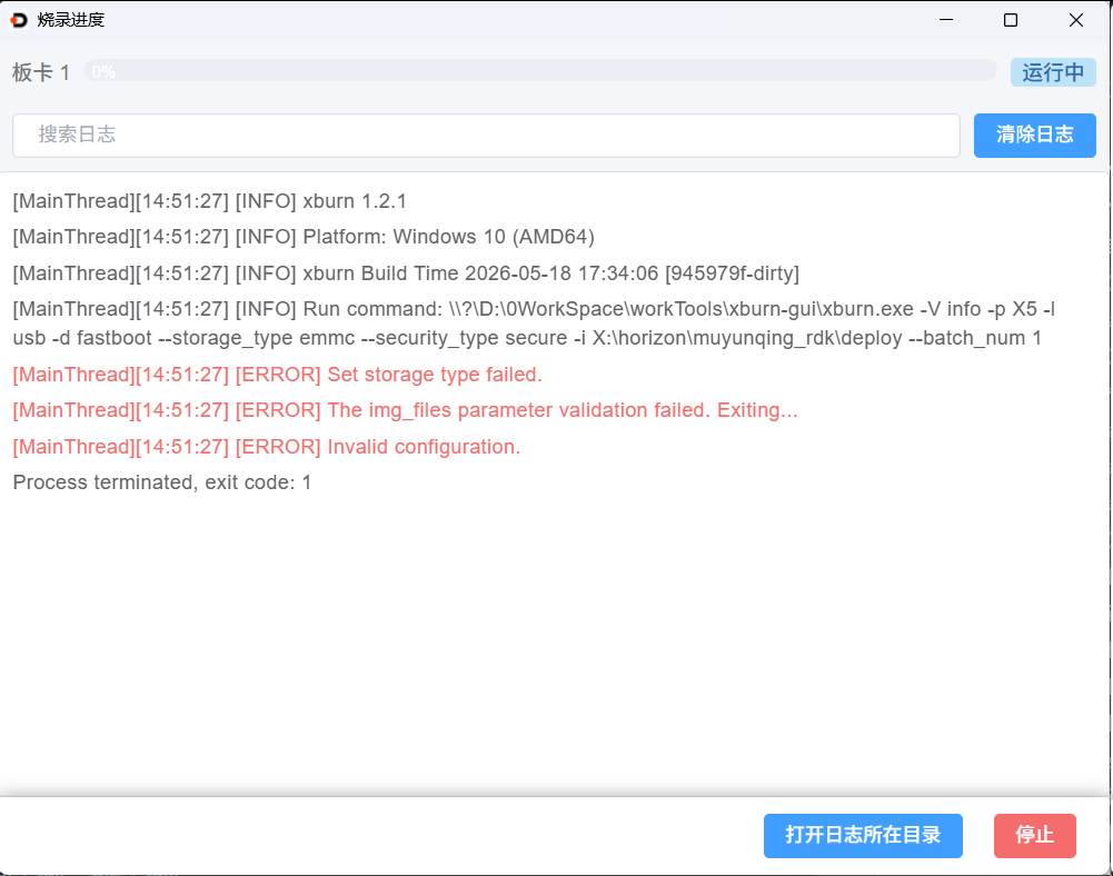

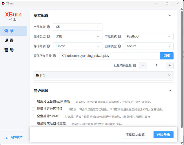

现在不考虑SDK 我要全套使用RDK的内容。目前RDK编译的mniboot已经烧录到nand当中,并且已经成功。下一步是烧录系统镜像,我用xburn烧录系统镜像所在文件夹,会出现错误,如图
日志[MainThread][14:51:27] [INFO] xburn 1.2.1
[MainThread][14:51:27] [INFO] Platform: Windows 10 (AMD64)
[MainThread][14:51:27] [INFO] xburn Build Time 2026-05-18 17:34:06 [945979f-dirty]
[MainThread][14:51:27] [INFO] Run command: \\?\D:\0WorkSpace\workTools\xburn-gui\xburn.exe -V info -p X5 -l usb -d fastboot --storage_type emmc --security_type secure -i X:\horizon\muyunqing_rdk\deploy --batch_num 1
[MainThread][14:51:27] [ERROR] Set storage type failed.
[MainThread][14:51:27] [ERROR] The img_files parameter validation failed. Exiting…
[MainThread][14:51:27] [ERROR] Invalid configuration.
Process terminated, exit code: 1

报错的直接原因在日志第一行命令里:--storage_type emmc。你的板子是 X5 + 板载 NAND,XBurn 的「存储介质」必须与目标存储一致,选成 eMMC 后 fastboot 设备不支持该类型,所以直接报 Set storage type failed;后面的 img_files parameter validation failed 是连带错误——介质类型不对,镜像目录里的文件校验也跟着失败。
排查建议:
  1. 在 XBurn 界面把「存储介质」从 eMMC 改成 NAND Flash,下载模式仍用 fastboot,再重新烧录。
  2. 确认 X:\horizon\muyunqing_rdk\deploy 目录里的镜像是按 nand 启动 打包的(不是 sdcard/emmc 版本的产物)。系统镜像的分区/启动配置要和目标介质对应,官方说明见:存储介质与分区 | Xburn

这里“存储介质”应继续选 eMMC,不要改成 NAND。RDK X5 Module 的 NAND 用于 miniboot/Bootloader,Ubuntu 系统镜像的目标是板载 eMMC;官方文档也明确写明,无 SD 卡时用 XBurn 烧系统镜像,产品类型选 X5,存储介质固定为 eMMC
你截图中的 X5 + USB + Fastboot + eMMC + deploy 方向本身正确。Set storage type failed 出现在镜像校验之前,因此后面的 img_files parameter validation failed 是连带报错,暂时不能据此判断 deploy 里的镜像有问题。当前应先确认板端实际运行的是新烧入的 RDK U-Boot,并且确实进入了它的 Fastboot:

  4. XBurn 建议改为 Serial+USB + fastboot,板卡串口波特率填 921600,存储介质仍为 eMMC,固件类型仍为 secure,镜像目录仍选 X:\horizon\muyunqing_rdk\deploy。不要选择 xmodem_fastboot,也不要勾选全盘擦除。

[Burn thread-1][2026-09-17 16:01:20,451] [INFO] serial_transport.py:610 State transition: U-Boot_State → U-Boot_Command_Mode
[Burn thread-1][2026-09-17 16:01:20,465] [INFO] uart_boot.py:94 Board state: U-Boot_Command_Mode
[Burn thread-1][2026-09-17 16:01:20,465] [INFO] burn_executor.py:59 Step ‘xmodem_boot’ completed successfully

[Burn thread-1][2026-09-17 16:01:20,466] [PROGRESS] burn_progress.py:21 Board 1 burn progress 20.0%
[Burn thread-1][2026-09-17 16:01:20,466] [INFO] burn_executor.py:49 Start step: prepare_burn
[Burn thread-1][2026-09-17 16:01:20,467] [PROGRESS] burn_progress.py:21 Board 1 burn progress 21.0%
[Burn thread-1][2026-09-17 16:01:20,467] [INFO] burn_flow.py:285 Prepare burn…
[Burn thread-1][2026-09-17 16:01:20,468] [INFO] serial_transport.py:774 Try entry U-Boot command mode…
[Burn thread-1][2026-09-17 16:01:20,468] [INFO] burn_flow.py:177 Board state: U-Boot_Command_Mode
[Burn thread-1][2026-09-17 16:01:20,468] [INFO] burn_executor.py:59 Step ‘prepare_burn’ completed successfully
[Burn thread-1][2026-09-17 16:01:20,468] [PROGRESS] burn_progress.py:21 Board 1 burn progress 25.0%
[Burn thread-1][2026-09-17 16:01:20,469] [INFO] burn_executor.py:49 Start step: fastboot_burn
[Burn thread-1][2026-09-17 16:01:20,469] [PROGRESS] burn_progress.py:21 Board 1 burn progress 26.0%
[Burn thread-1][2026-09-17 16:01:20,469] [INFO] serial_transport.py:774 Try entry U-Boot command mode…

这套 xburn 参数本身是对的:RDKX5 + serial_usb + xmodem_fastboot + nand + secureselect_part: all 会整套烧 mbr/miniboot 到 userdata 全部分区,且 BL2(bl2_uart_ddr.bin)是走串口 xmodem 下发的,不依赖 NAND 上已有内容——这就是空片/引导损坏板子的标准恢复路径。
但你贴的日志截断在烧录链(Step 5 fastboot_burn)就没了,看不到结果。请补两段信息:
  1. 这次烧录日志的结尾(fastboot_burn 是 PASS 还是报错);
  2. 烧完后拨码切回 101(NAND 启动,D4 对应 115200)重新上电的串口日志。
如果烧录完整跑完、上电后仍是一楼那个 main/backup bl2 fail → DFU,问题基本收敛为两点:
  • RDK 固件的 NAND 布局是按官方硬件(1Gb)生成的:芯片在支持列表里只说明 BootROM/驱动层认识 GD5F2GM7RE 的 device ID(你日志里 0xc8/0x82c8 识别正常也印证了这点),不代表官方 miniboot 的 FSP 参数、分区表和四份 BL2 备份偏移在 2Gb 改板上验证过。日志里 upfile_json 用的 x5-soc-debug-nand-gpt.json 分区表就是按固定容量生成的,容量换了布局对不上就是这个现象。
  • 安全启动:日志有 otp exist: true,若 efuse 已烧 secure boot,签名不匹配报的也是一模一样的 bl2 fail,需确认镜像签名与 key 配套。
快速二分法:同一份镜像烧回原 1Gb 芯片(或一块未改板的官方板)——能启动就锁定是 2Gb 布局适配问题,不是镜像问题。
自换 NAND 容量属于私有硬件 bring-up,官方没有公开的 2Gb 替换验证流程,论坛层面能帮到的定位就到这;要做启动链/分区表层面的板级适配,建议报名 DGP 开发者计划获取深度支持:https://developer.d-robotics.cc/dgp

这份成功日志说明 XBurn 流程和 nand_disk.img 本身没问题:256 MiB 已完整擦除,8912896 字节也从 0x0 写入成功。结合上一份“整片 bad block、error -5”,如果同一套 product 只是偶发失败,就更像 NAND 供电、焊接/信号完整性或初始化时序问题。
建议用同一套 product 冷启动连续烧录并保留失败日志;板级重点检查 NAND 供电、CS/CLK/IO、WP#/HOLD# 上拉和焊接,再让研发尝试降低 SPI NAND 时钟、增加复位等待。XBurn 侧先不用再改参数。
