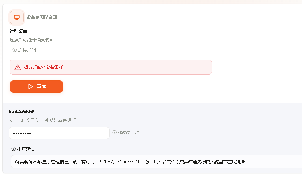

用RDK Studio打不开X5的远程桌面
板子能够远程连接,但是远程桌面打不开
最可能原因:Studio 第一次打开远程桌面时要在板端自动装/起远程桌面组件,这一步失败了——常见于板子不通外网(组件下载不下来)、磁盘满,或刷的是 server 版镜像(本身没有桌面环境)。
按这个顺序排查(都能在 Studio 的远程终端里做):
  1. 确认板子能上外网,不通就先解决网络,再回远程桌面页点「重试」,如提示缺少组件就确认安装:
ping -c 3 developer.d-robotics.cc
  1. 看磁盘和桌面/VNC 服务状态
df -h
systemctl status lightdm
ss -tlnp | grep -E "5900|5901"
磁盘满会直接导致组件安装失败;lightdm 没起来或 5900/5901 没监听,说明桌面环境/远程桌面服务异常。
  1. 确认镜像是桌面版:如果刷的是 server 版镜像(没有图形桌面),远程桌面是起不来的,需要重刷官方 desktop 版镜像。
另外注意:页面那个 8 位口令只用于远程桌面认证,不是 SSH 密码;如果之前在板上改过 VNC 口令,要在页面里重新填一致的口令再连。
官方排查文档(现象和这份完全对应):
如果上面都正常还是打不开,把重试时的具体报错贴出来,或用 Studio「设置 → 应用与更新 → 诊断包导出」发诊断包,方便进一步定位。
截图提示的是 RDK Studio“板端桌面还没准备好”,不代表 X5 的设备连接失败。先在当前页点“重试”,若提示缺少组件就确认安装;同时确认板端能访问外网、磁盘有剩余空间,并且使用带桌面环境的官方镜像。
如果仍失败,请在 Studio 的“设置 → 应用与更新 → 诊断包导出”导出诊断包,交给 RDK Studio 团队继续定位;Studio 的组件安装和诊断不在社区生态支持范围内。
