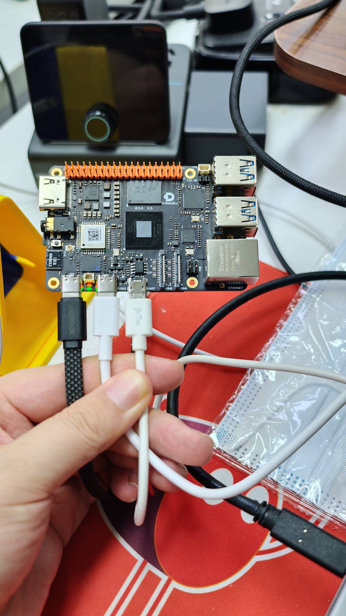

板卡照片底边从左到右,是黑色供电线、白色 Type-C 闪连线和白色 Micro USB 串口线。
线路 连接到哪里 在闭环里做什么
黑色供电线 可控电源 给板卡供电,执行上电、断电和冷启动
Type-C 闪连线 Mac mini 在 USB UMS 模式下传输系统镜像
Micro USB 串口线 Mac mini 查看启动日志、拦截 U-Boot、输入命令、验证登录

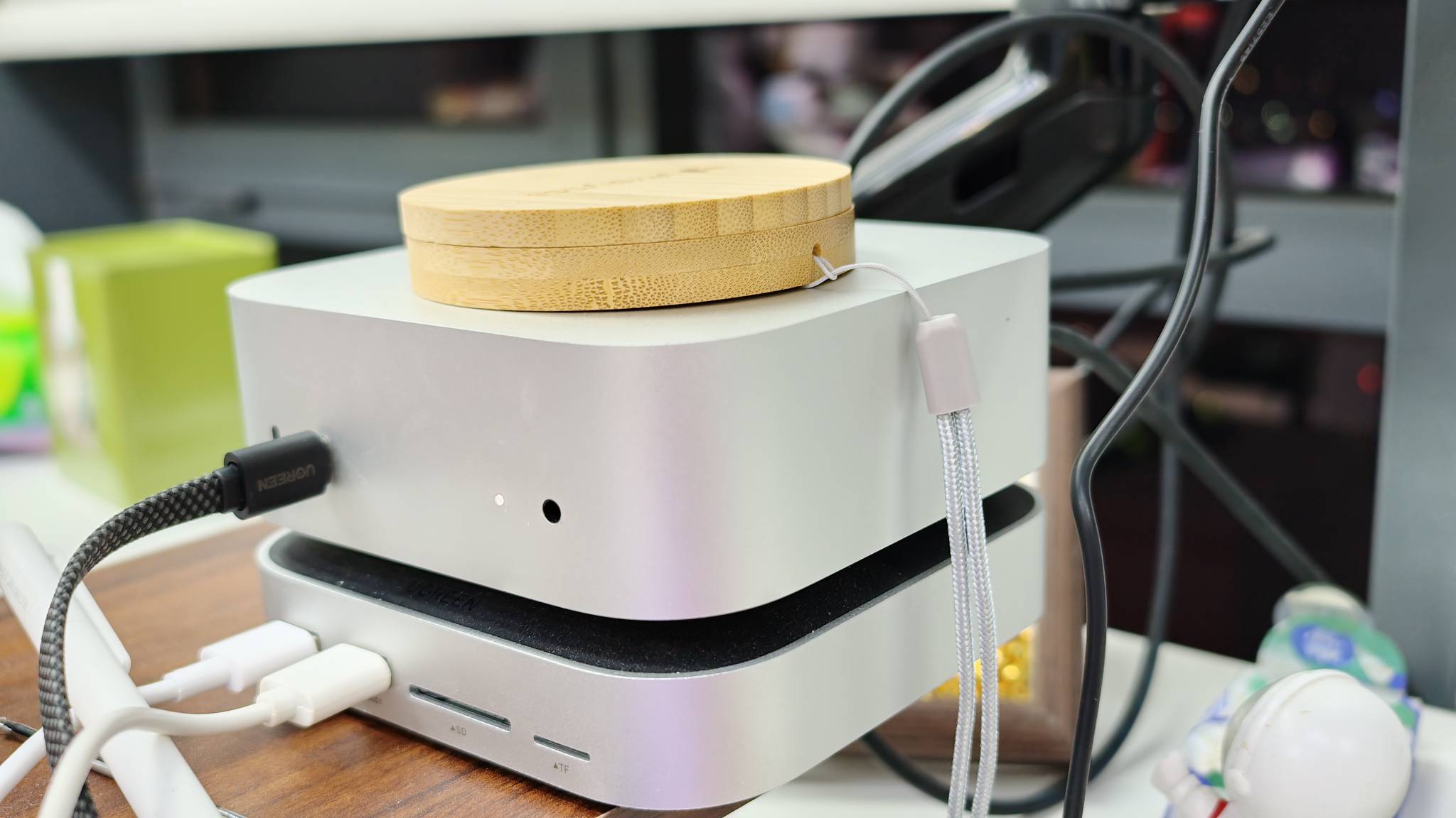

Mac mini 是执行 Skill 的开发主机;RDK X5 是接收镜像并运行待验证系统的目标板。电源设备没有出现在这两张照片中,因此图中只标明控制关系。Home Assistant 和米家负责电源开关,镜像数据走 USB,两者承担不同任务。

图:开发主机原始照片。
图:板卡与三根连接线原始照片。供电线接电源,其余两根接 Mac mini。
