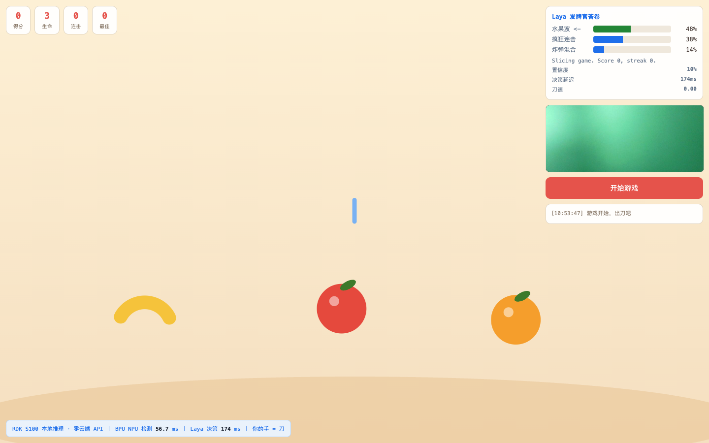

3. 实体水果忍者(8130) —— BPU 以 10Hz 追踪你的身体,屏幕上的刀光就是你的映射,快速横扫切开抛起的水果。Laya 发牌官决定每波发水果波/疯狂连击/炸弹混合——连击越高它越爱发炸弹整你。
启动:start_fruit.sh。

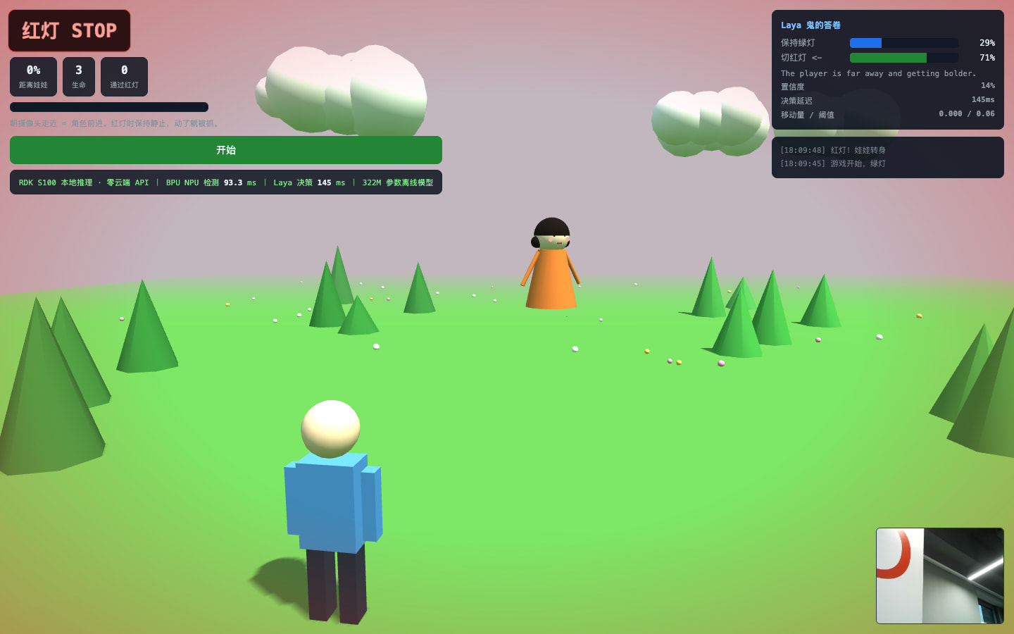

4. 红灯绿灯 3D(8128) —— Three.js 真三维。Laya 当鬼决定何时翻灯(越接近它越想抓你),红灯瞬间娃娃转身,你静止不动才不会被 BPU 判定移动。被抓扣命,走满进度通关。启动:start_rlgl.sh。

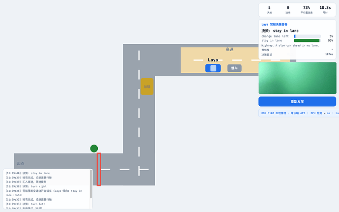

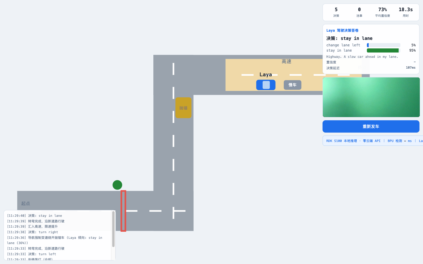

5. 城市道路 FSD(8132) —— 复刻「Jev 开车」类视频的完整课程:红灯刹停 → 左转 → 礼让行人 → 变道绕障碍 → 右转 → 汇入高速超车 → 终点结算。行人不是脚本——你本人走近镜头,BPU 检出即触发「行人横穿」,Laya 必须礼让。每个决策展示状态原文 + 概率 + 置信度,违章计数。启动:start_course.sh。
实测一局:5 次决策(刹停/左转/右转/高速跟车×2),0 违章,用时 21.6s。

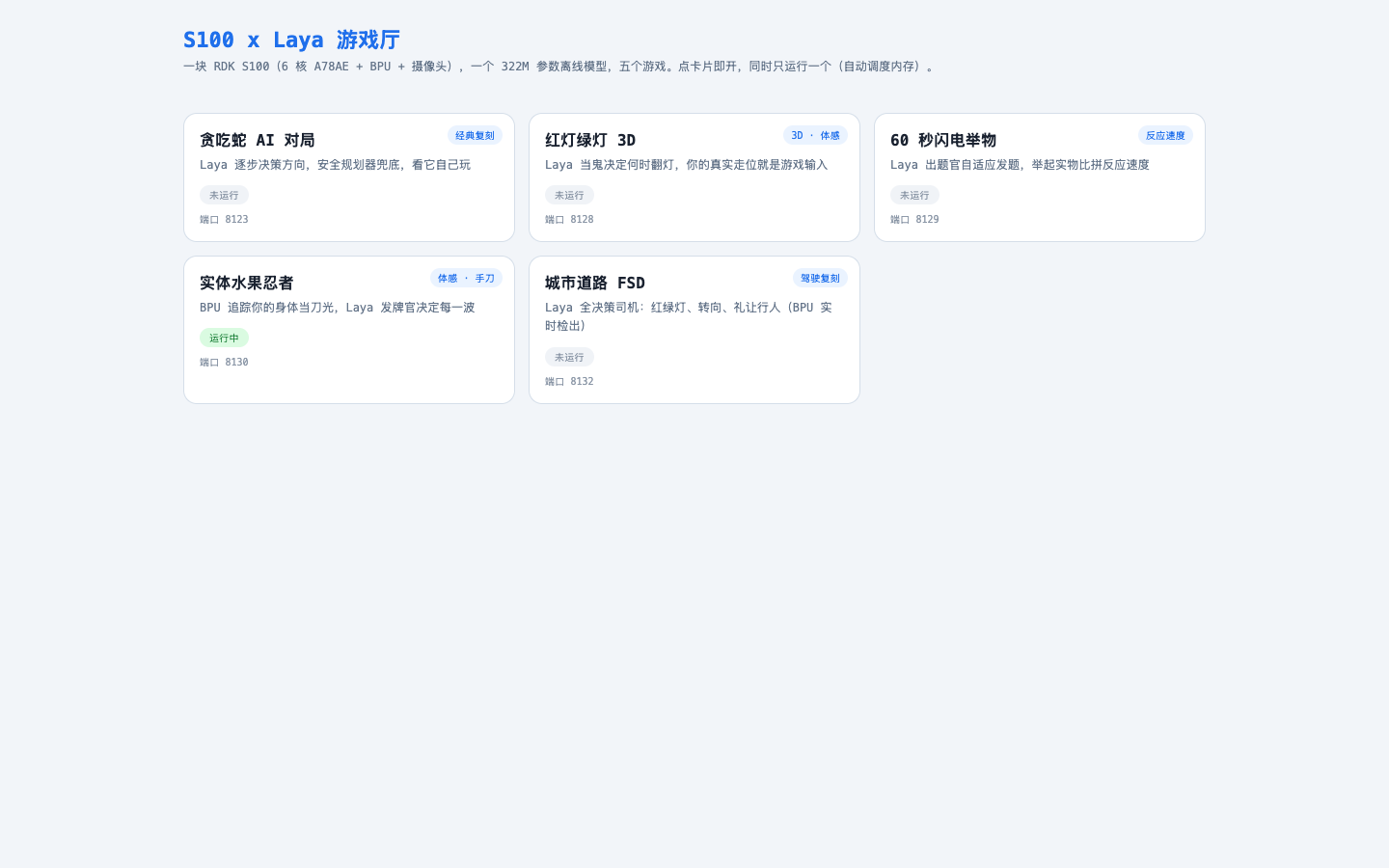

游戏厅门户(8140):start_hub.sh 启动,以上游戏点卡片一键切换,自动调度内存(板子只容得下一个模型会话)。

红灯刹停(极简价感句) ★★★★☆ “Stop. Safe.” vs “Go. Accident. Very unsafe.” → 83% 合规

变道绕障(车道先验) ★☆ “stay in lane” 5 种提示词写法均无法翻转,最高 95% 拒绝变道
精细指令跟随(leftmost 等) ★★ 模型语义先验会压过指令
提示词措辞方法论(城市道路课程实测沉淀):
  1. 极简价感句完胜长推理句:“Stop. Safe.” vs “Go. Accident. Very unsafe.” → 83% 合规刹停;换成 “Stop and wait for green. Safe and legal.” vs “Run the red light. Illegal. Very unsafe.” 长句 → 91% 闯红灯。选项文本越长语义噪声越多,模型容易抓住与状态词面重叠的选项。
  2. 模型先验无法用提示词翻转时,显式化它:变道决策上 “stay in lane” 是深度编码的驾驶先验——导航层强制执行变道,同时把模型真实倾向(如 “stay 36%”)公示在答卷里。「AI 想偷懒但被导航纠正」反而是最真实的演示片段。
  3. 一题一措辞,逐题实测:同一极简句式在红灯题 83%、行人题 82% 合规,变道题仍失败——每类决策需独立探针验证,不存在通用万能句式。
