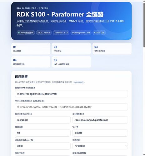

训练检查点、日志、ONNX、量化报告和 HBM 输出到用户挂载的数据目录,可直接在 RoboGo 数据管理中查看和下载。Web 工作台提供中文操作界面,默认端口为 7860。
图 1 浮点微调、浮点验证、ONNX 导出、真实校准和 HBM 编译集中在一个页面。

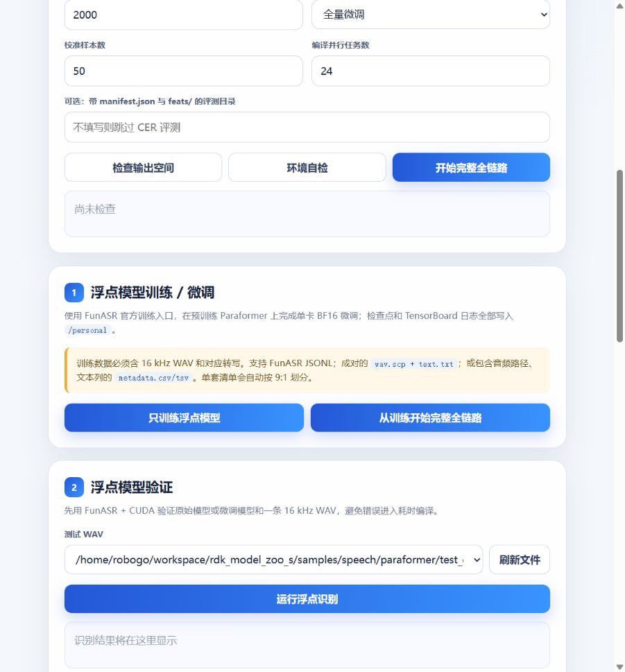

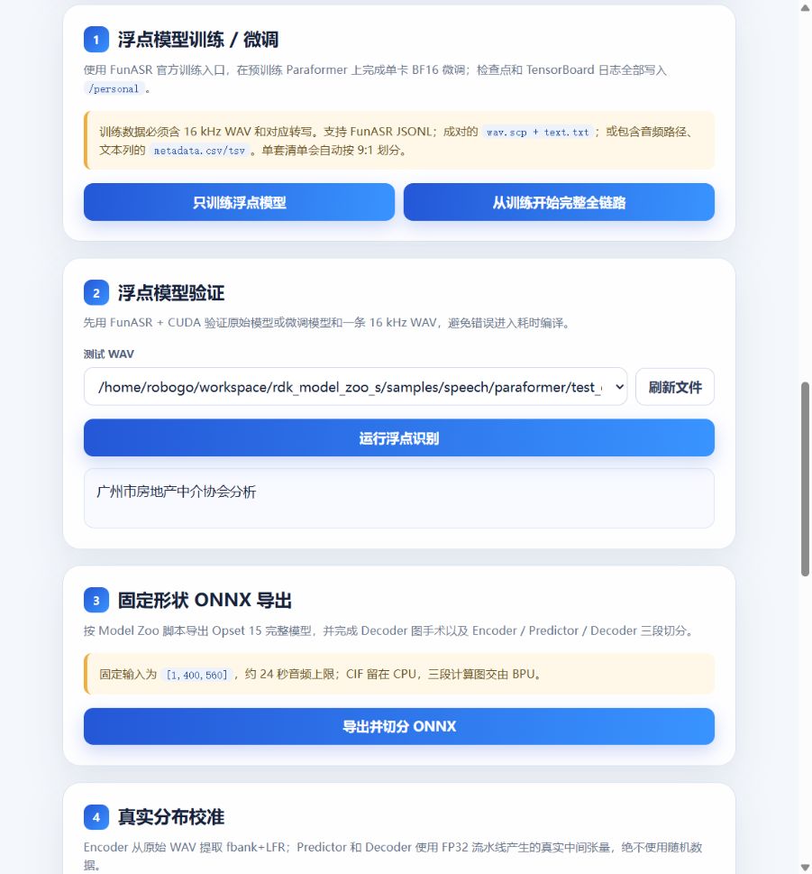

2. 先做一次浮点在线识别
工作台已经预置 Model Zoo 的样例 WAV。选择音频后点击“运行浮点识别”,确认模型、语音格式和词表正常。源开发机验收时,样例输出为“广州市房地产中介协会分析”。
图 2 先确认浮点模型能识别真实 WAV,再进入耗时更长的导出和量化。

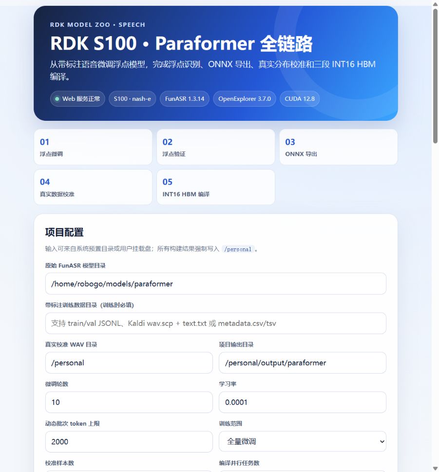

3. 已有浮点模型:直接导出和量化

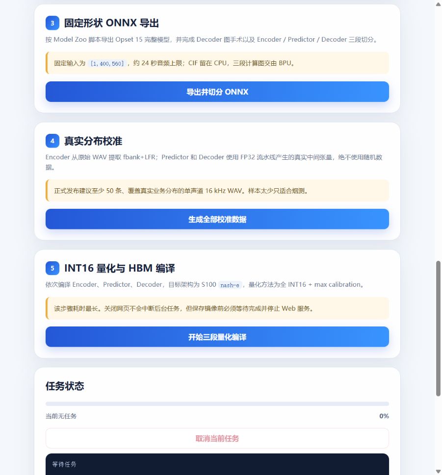

如果已经有兼容的 FunASR 模型目录,可以跳过训练。在项目配置中指定模型和真实校准 WAV 目录,按顺序执行“导出并切分 ONNX → 生成全部校准数据 → 开始三段量化编译”,也可以使用完整全链路按钮。
三段模型的校准输入各不相同:Encoder 从原始 WAV 提取 fbank + LFR;Predictor 使用 Encoder 的真实 FP32 输出;Decoder 使用 Predictor 与 CPU CIF 产生的真实中间张量。用户只需提供原始语音,页面会自动准备后两段的校准数据。正式量化建议至少使用 50 条覆盖真实业务分布的单声道 16 kHz WAV。
WAV → fbank + LFR → Encoder(BPU) → Predictor(BPU)
                              CIF(CPU)
                             Decoder(BPU) → 文本
图 3 依照 Model Zoo 配方生成真实校准数据,再编译三个 INT16 HBM。

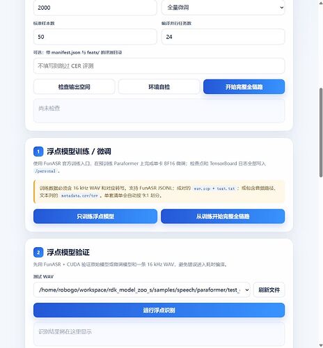

4. 使用自己的数据训练
如果要适配业务语音,先提供 16 kHz WAV 及对应文字。工作台支持 FunASR train.jsonl + valid.jsonl、Kaldi 风格 wav.scp + text.txt,以及包含音频路径和转写文本列的 metadata.csv/tsv。只有一套清单时会自动按 9:1 划分训练集和验证集。
页面提供全量微调和冻结 Encoder 两种范围,训练使用单卡 BF16。训练结束保留可断点续训的检查点、供导出使用的精简浮点模型和 TensorBoard 日志。第一次使用自己的数据时,建议先完成训练与浮点识别,再启动量化。
图 4 填写标注目录和训练参数后,可只训练浮点模型,或从训练开始执行完整链路。
