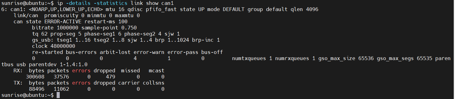

Ros与下位机can通信问题

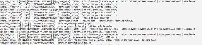

TX 一直 busy + frames=0,基本可以断定问题不在 ROS 层,而是 CAN 总线上没有对端应答:帧发出去没人 ACK → 控制器不停重发 → 发送队列塞满 → 写入返回 ENOBUFS(就是你看到的 TX busy),同时下位机的数据一帧也收不进来。odom 恒为 0,后面 controller_server「Failed to make progress」和 spin 超时都是连带结果,先修总线。
最常见三个原因:波特率不匹配、CAN_H/CAN_L 接反或接触不良、两端缺 120Ω 终端电阻(或没共地)。

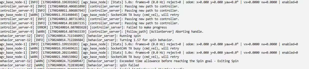

从截图看,底盘节点一直是 frames=0、enabled=0,还在报 SocketCAN Tx busy;后面的导航超时更像连带结果。单凭这张图还不能断定是接线、波特率,还是底盘程序没有使能。
先停导航,让下位机正常上电、发送它原有的状态帧;板端执行 ip -details -statistics link show can0 和 candump can0(接口不是 can0 就换成实际名称)。若收不到状态帧,或出现 BUS-OFF、TX 错误持续增加,先核对两端波特率及 CAN/CAN FD 模式、H/L/GND 和终端电阻;原始帧正常后,再查底盘节点的 enabled 条件。麻烦贴一下板卡型号、接口名、这两条命令的输出和下位机波特率,我们再往下定位。

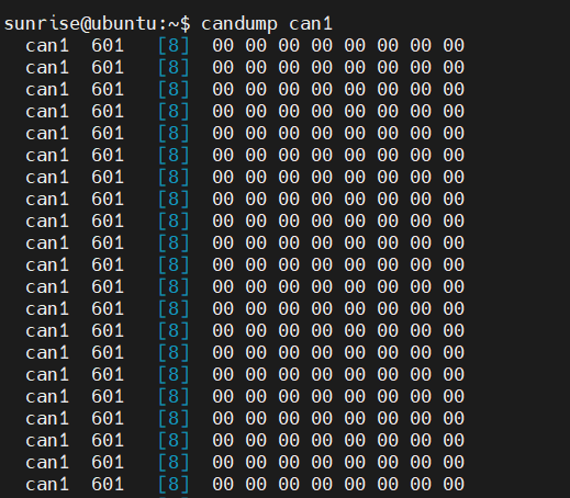

candump can1,可以收到状态帧

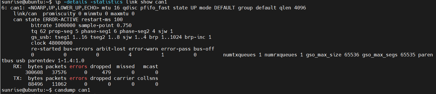

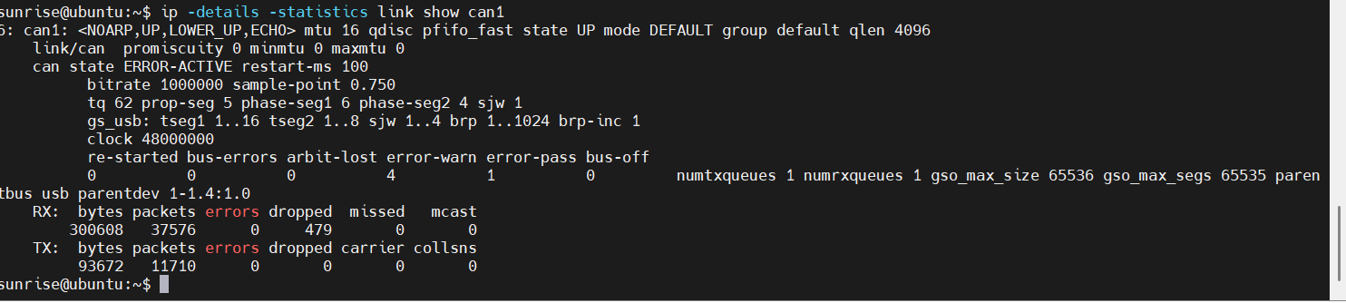

总线这层已经通了:can1 是 ERROR-ACTIVE,RX 3.7 万帧、TX 1.1 万帧、无 bus-off,说明波特率(1M)、接线、ACK 都正常,之前的 Tx busy 已经不复现。现在问题收敛到 ROS 节点层——帧在总线上跑,但底盘节点 frames=0、enabled=0,即节点没「认」这些帧。

can1 能收到状态帧,说明波特率、接线、终端电阻都没问题,物理层可以排除了。结合之前 TX busy + frames=0,问题大概率收敛到 ROS 节点这一侧:节点用的接口不对(前面截图和命令都是 can0,而底盘实际接在 can1),发到空总线上没人 ACK,自然一直 TX busy。

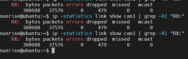

总线链路本身现在是通的:TX 发了 11062 帧、0 错误(发出去有人 ACK 才会这样计数),RX 也累计收到过 37576 帧,接口 ERROR-ACTIVE、bus-off 为 0——波特率、接线、终端电阻这些都没问题了。candump 没输出,最可能是下位机当前没在主动发数据(不少下位机是命令-应答式,只有收到上位机请求帧才回,不会自己往总线上发)。
可以这样确认:
1)开着 candump 的同时,隔几秒看两次 RX 计数有没有涨:
ip -statistics link show can1 | grep -A1 "RX:"
不涨 → 下位机确实没在发;查下位机程序是否在跑、是否需要先收到指令才回数据。
2)主动发一帧试探(ID 和数据按你们下位机协议来,下面是示例):
cansend can1 123#1122334455667788
发完看 candump 有没有回应帧。有回应说明链路完全正常,问题只剩 ROS 侧协议对接。
3)如果 candump 能看到原始帧但 ROS 里 odom 还是 0,那问题就在 ROS 的 CAN 桥接/解析节点:核对它配置的接口名(can1)、帧 ID 和协议解析是否与下位机实际发出的帧一致。
另外 RX dropped 479 只是之前没有程序在读时缓冲区溢出丢的,error-warn/error-pass 是历史计数,现在状态已恢复,这两个不用管。

从截图看,总线本身通过(能收到下位机 0x601 报文),问题出在发送方向:节点 TX busy + frames=0,且后来 RX 计数也不再增长——最可能是 CAN 控制器进入了 error-passive/bus-off 状态,或者下位机停止应答(无 ACK 时 TX 会一直重发、队列堆满,就报 TX busy)。建议按下面排查:
1. 先看控制器状态和错误计数
ip -details -statistics link show can1
重点看 state 是 ERROR-ACTIVE 还是 ERROR-PASSIVE / BUS-OFF,以及 TX errors、bus-off restart 计数。

  • 收到的 0x601 数据全 0、enabled=0,先确认下位机固件是否在正常运行/是否进入保护或复位(比如看门狗复位后不再应答,就会出现"之前能收、后来 TX busy"的现象)。

总线层可以判定已经通了:state ERROR-ACTIVE、TX/RX 计数都在涨、candump 能收到状态帧、cansend 单发也正常 —— 波特率、接线、终端电阻这条线可以排除。问题收敛到 ROS 底盘节点:它没读到 can1,或者收到的帧解析不了(frames=0、enabled=0 是节点层的计数)。

candump can1
记下状态帧的 ID,和底盘驱动期望解析的 ID 对一下(不少驱动带 ID 过滤或固定协议格式)。ID 对不上时节点即使收到帧也不会计数,frames 恒为 0;enabled=0 通常是节点在等某个特定帧、或需要先向下位机发一帧「底盘使能」命令,查一下所用驱动的使能条件。

接下来请确认 agv_base_node 实际绑定的是 can1 ,再核对它期望的状态帧 ID、数据格式和 enabled 的置位条件。麻烦贴一下节点的 CAN 接口配置和启动后的 frames/enable 日志,我们再看是接口选错,还是帧到了但节点没识别。
