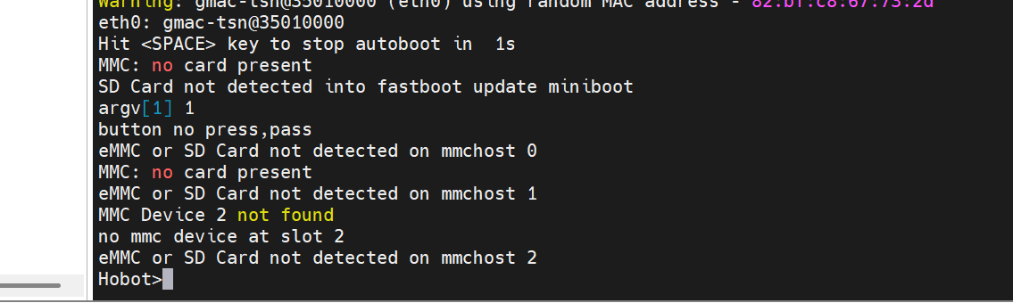

我的设备是 RDK X5,之前可以正常使用,近期出现 SD 卡无法正常读取和识别的问题。目前已经更换过不同的 SD 卡进行测试,重新烧录过 RDK 系统镜像,并按照官方流程重新更新/烧录了 U-Boot(Miniboot),但问题仍然存在。因此目前初步怀疑可能是板卡 SD 卡接口或相关硬件出现问题,希望请教一下是否还有进一步的软件排查方法。
目前插入 SD 卡后,板卡无法正常从 SD 卡读取系统/识别 SD 卡。想请官方老师帮忙确认一下,在更换 SD 卡、重新烧录系统和更新 U-Boot 后仍无法识别的情况下,是否可以通过 U-Boot 下的 mmc 相关命令进一步判断具体是 SD 卡、卡槽还是板卡硬件的问题?
