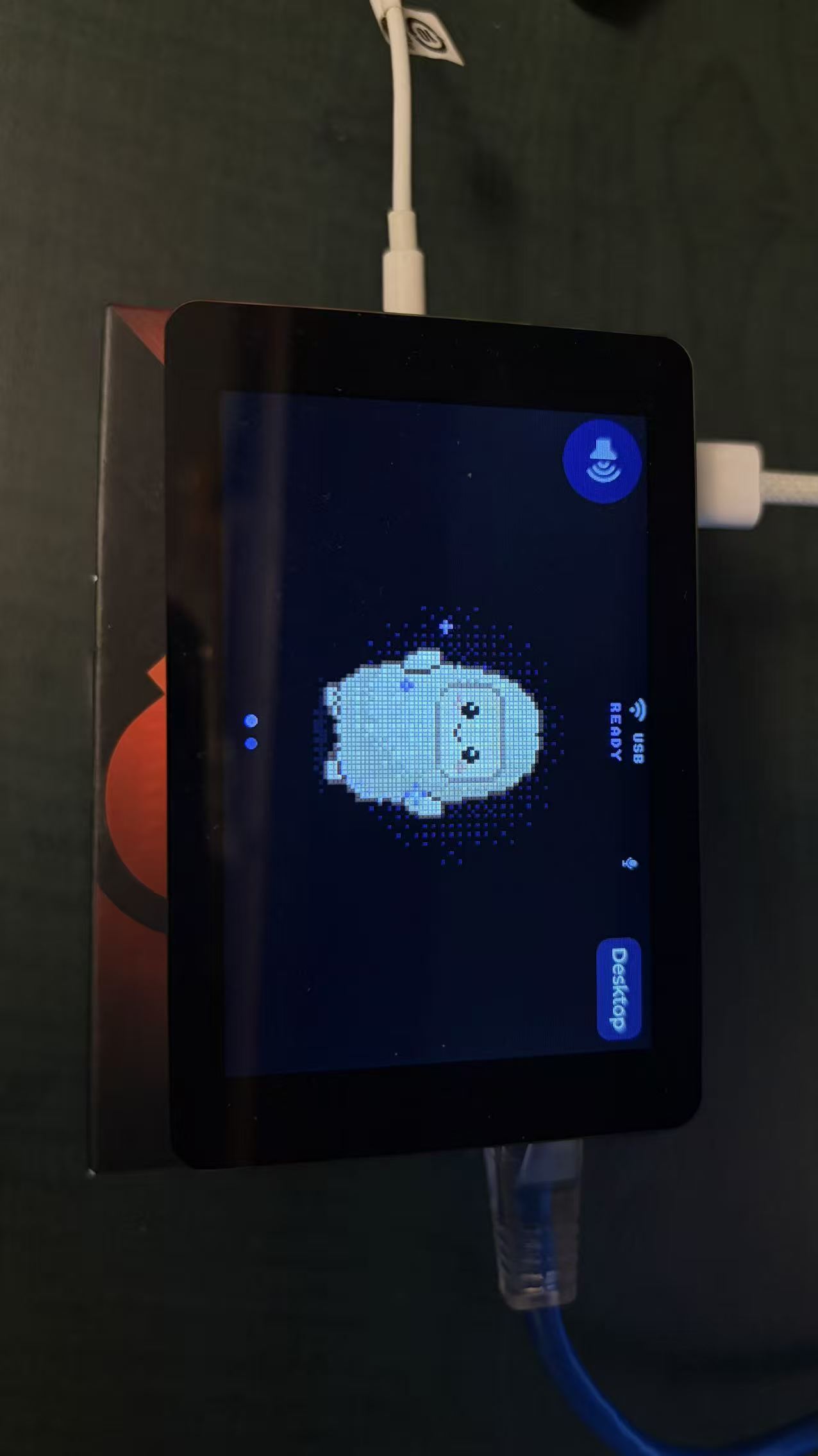

实机效果

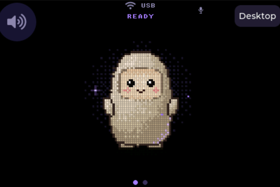

上图截自实机演示,按住头像时进入 LISTENING 状态。下面是板端界面的清晰截图:
