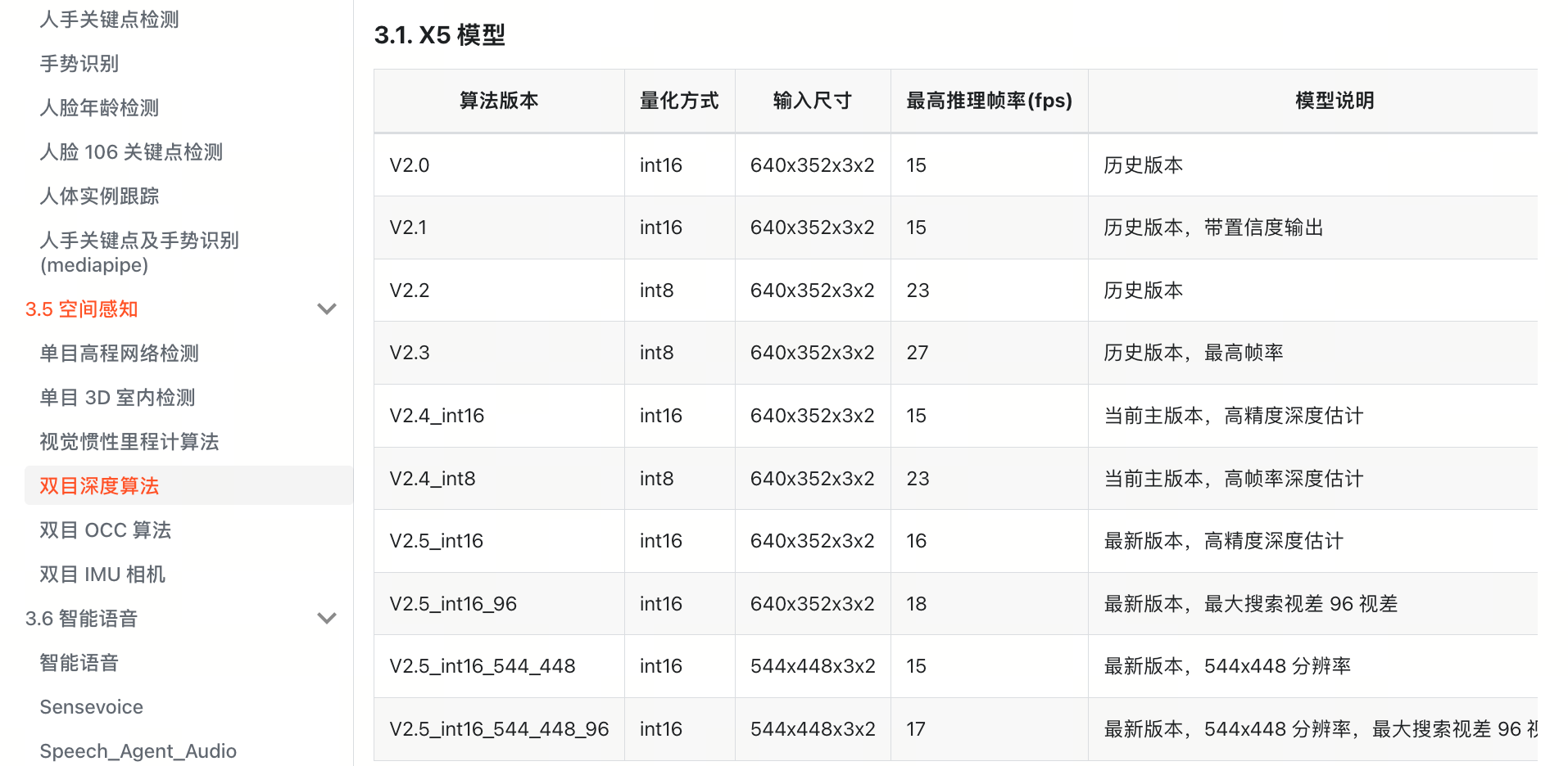

rdkx5双目深度估计
使用X5开发板,双目mipi相机模组,有没有其他深度估计模型,轻量化的,官方提供的深度估计模型 bpu使用占50%-60%,太高了,然后fps只有8

X5 上的双目深度模型就是官方这一套 StereoNet(IGEV/GRU 架构),没有另一套更小的网络;能“轻量化”的就是同一网络的编译版本差异。按官方《双目深度估计》文档(双目深度估计 | RDK X5 Magicbox ),X5 当前主版本是 V2.4_int16(640x352x3x2,15fps)和 V2.4_int8(640x352x3x2,23fps),文档默认就跑 v2.4_int8,也就是 int8 那版已是最省算力的;上面回复里那张表里的 544x448、96 视差搜索的 V2.5 系列只会更重。切换是在启动参数/launch 里选模型,例如 Magicbox 下:

不过你给的这两个数字值得先分辨:BPU 只占 50%–60%,说明现在压住帧率的不是 BPU 算力,单纯换个模型未必能把 8fps 拉上去。StereoNetNode 每帧都会打印 fps / cpu_usage / bpu_usage,先看这三项和日志里加载的 .bin 文件名——如果 bpu_usage 已接近满、fps 仍低,换 int8 或小输入版本才有意义;如果反而是 cpu_usage 高、BPU 有余量,瓶颈在采集/缩放/校正/后处理和 web 渲染链路,调模型收益很小。
把你启动命令里的模型型号和那行 fps/cpu_usage/bpu_usage 日志贴一下,我判断是模型还是链路的问题。若确实要更小更快的双目网络,只能自己用工具链训练、量化一个(HAT 有 StereoNet 训练流程,再用 PTQ 上板),官方没有再发布更小的现成模型。

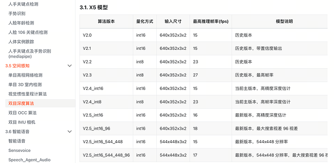

我看有320x256的int16模型,有没有320x176的模型,为啥不是按照比例缩
训练数据:官方公开的是训练流程和公开数据集,不是板端那份 .bin 的训练数据本身。HAT 的 StereoNet 训练文档用的就是公开 SceneFlow 数据集(含 train/test 文件列表和 lmdb 打包步骤),配置在 configs/disparity_pred/stereonet/stereonetplus_mixvargenet_sceneflow.py。板端预置模型是否只用 SceneFlow、有没有叠加自采数据,文档没写,我这次能确认到的只有这套流程。
文档里明确写到的适配是输入格式和量化链路:训练图像一般是 RGB,而上板模型吃 YUV444,所以流程里加了 BgrToYuv444 数据增强;之后是 calibration/QAT 量化训练、导出定点模型再编译上板。尺寸方面,模型输入 shape 在编译时就固定,不存在把 640x352 等比缩放得到 320x176 这种派生版本。我这次检索到的官方 RDK X5 资料只明确 640x352 一档(V2.4_int16 15fps / V2.4_int8 23fps,默认 int8);你截图里的 V2.5、544x448、96 视差那几档,以及你说的 320x256 int16,不在我这次查到的官方页面里,所以先按“来源待确认”处理——方便的话把那页链接发我。

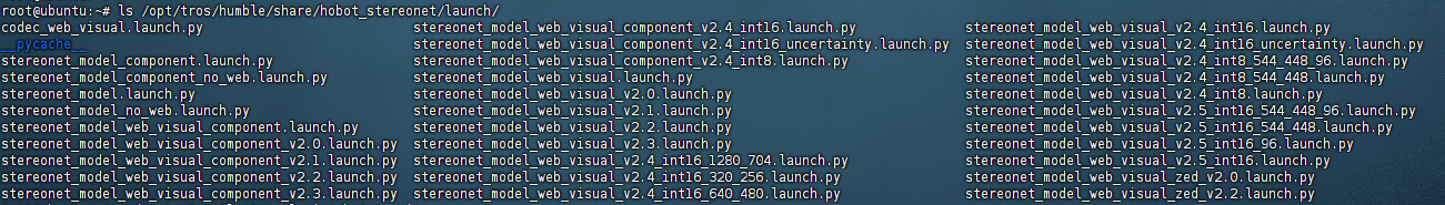

你贴的 /opt/tros/humble/share/hobot_stereonet/launch 清单里有 v2.4_int16_320_256、v2.4_int16_640_480、v2.4_int8_544_448_96、v2.5_int16_544_448_96 这些——我们这边 2.4.5 包里没有,只在我们解包的 2.5.6 里见过,所以先确认你这版实际能选哪些档:dpkg -l | grep -i stereonet 和 ls /opt/tros/humble/share/hobot_stereonet/config/,顺手把启动用的那个 .bin 和节点日志里 fps / cpu_usage / bpu_usage 那行发出来。
