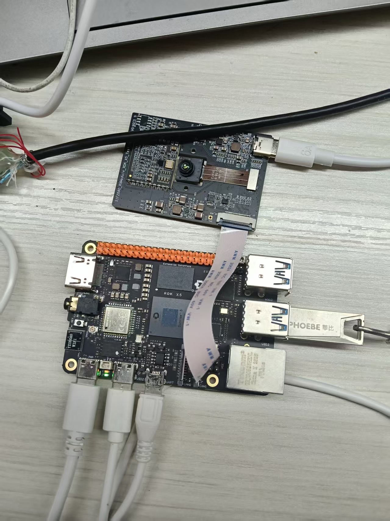

RDK X5 4GB基于x5-rdk-gen导入自研TOF sensor,该如何操作,求指导
公司自研TOF Sensor之前在RK平台基于v4l2有一套驱动,MIPI+I2C接口,RAW12
地平线上camera驱动好像又是另一套
我照着手册1.1 硬件简介 | RDK X3/X5 DOC
扫描出了3个i2c设备,但是我们设备只有一个,不清楚怎么回事。
有导入tof sensor的指导手册吗,有没有例子可以参考的,我们是自研的tof sensor,SDK里并没有包含。

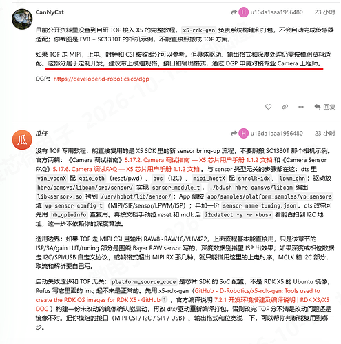

这是另一篇贴子里的回复,是不是只能拿着方案找地平线定制开发了?

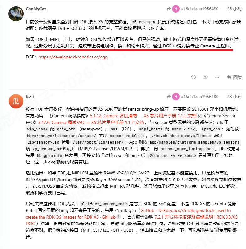

没有 TOF 专用教程,但 X5 有一套通用的 camera sensor bring-up 流程,按它适配是可行路径,能否走通取决于你 TOF 的 I2C 时序和 MIPI 输出格式(datatype、打包方式)能不能对应到 X5 的配置项里。另外 X5 用的是 hbn/VIN + sensor_module_t 框架,不是 RK 上的 V4L2 subdev,RK 那套驱动不能直接搬过来。
流程和例子都在 X5 SDK 文档里:
  • Camera 调试指南:dts 的 vin_vcon 节点里配 sensor 的 GPIO、I2C bus 和 lpwm_chn;MCLK 在对应 mipi_host 节点配置 pinctrl 和 snrclk-idx,使用 LPWM 时还需使能对应 LPWM 控制器 → 在 hbre/camsys/libcam/src/sensor/ 新增 <name>_utility.c 实现 sensor_module_t,./bd.sh hbre camsys/libcam 编译出 lib<name>.so,放到板端 /usr/hobot/lib/sensor/ → 在 app/samples/platform_samples/vp_sensors 里按 vp_sensor_config_t 配 MIPI/SIF/LPWM/ISP → 准备 <name>_tuning.json → 用 get_vin_data / get_isp_data 验证出图。
  • 可以直接当模板的三份完整例子:OmniVision os08c10、SmartSens sc132gs、Sony imx586。
  • 点亮过程中 i2c/MCLK/MIPI 的报错排查看 Camera 调试 FAQ。
要提前想清楚的是 ISP 这一环:X5 的 ISP 只接收 RAW(Bayer) 输入,FAQ 里“如何配置 yuv sensor”那节给的思路是跳过 ISP、把数据从 SIF 直出自己对接后级。所以先确认你的 RAW12 是标准 Bayer 排列,还是深度/相位一类数据:如果是后者,可参考这条跳过 ISP 的思路去找取数路径,但具体 datatype、pack_mode/stride 和数据解析方式要按 TOF 手册和 X5 支持的格式清单确认,这类数据也没有 ISP tuning 可用。

需要X5提供时钟及复位信号,TOF 7bit i2c地址是0x26,扫描出来对应不上很奇怪

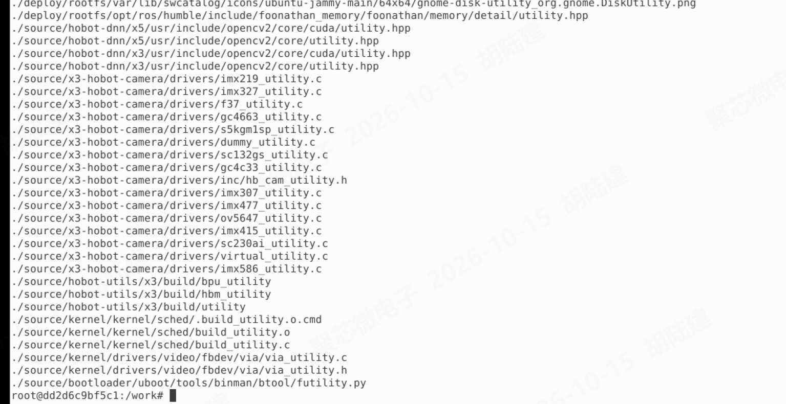

另外,x5-rdk-gen没找到hbre/camsys/libcam/src/sensor/_utility.c,也没有找到任何sensor的驱动代码,在哪里能访问
驱动源码在哪:手册 5.17.2.6 写的 hbre/camsys/libcam/src/sensor/ 是 BSP 源码包(platform_source_code 那套)的组织方式,x5-rdk-gen 里没有这一层。你截图里 /work 下 source/hobot-camera/drivers/ 的那批 *_utility.c 就是全部 sensor 实现(imx219/imx477/ov5647/sc132gs/dummy…),头文件在 source/hobot-camera/drivers/inc/hb_cam_utility.h;接口按 Camera 调试指南 5.17.2.6 的 sensor_module_t 写,最终产物落到板端 /usr/hobot/lib/sensor/lib<name>.so。同类参考还可以看板端自带的 libirs2875.so(Melexis ToF),公开仓库 x5-libcam-sensor 里有它的实现。x5-rdk-gen 仓库本身见 RDK OS 开发指南。

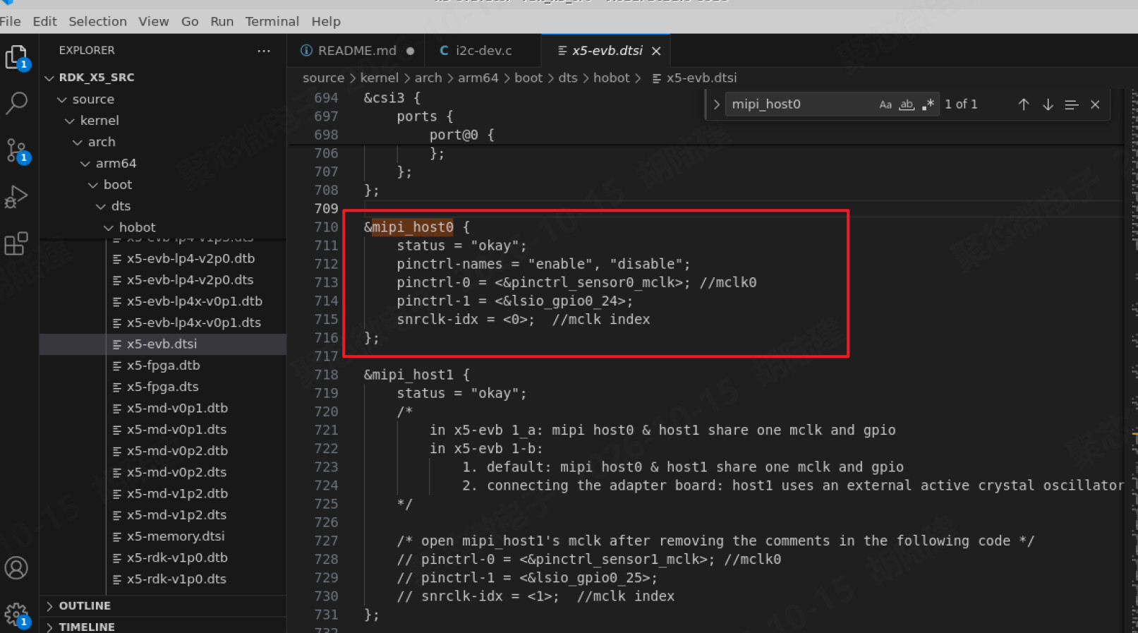

要 X5 出 24MHz 的话:echo 24000000 > /sys/class/vps/mipi_host0/param/snrclk_freq 在那台板子上会被拒(Operation not permitted,dmesg vin mipi0: snrclk set freq not support),原因是运行的 x5-rdk-v1p0.dtb 里 mipi_host 节点没有 pinctrl-0/1 和 snrclk-idx(同镜像 EVB 系 DTB 有,snrclk-idx=0)。你板子先 cat /sys/class/vps/mipi_host0/status/snrclk 确认是不是同样情况,然后在自己的 dts 按 5.17.2.5 第 3 节给对应 mipi_host 补:
&mipi_host0 {
    pinctrl-names = "enable", "disable";
    pinctrl-0 = <&pinctrl_sensor0_mclk>;  /* 用你们源码里 mclk 那组的标签 */
    pinctrl-1 = <&lsio_gpio0_24>;
    snrclk-idx = <0>;                     /* 索引要和你们实际接的 mclk 一致 */
重编 DTB 后以 snrclk_freq/snrclk_en 写入成功 + 读回 + dmesg 判定(status/snrclk 只作辅助),时钟起来再拉 XCLR 扫 bus6。

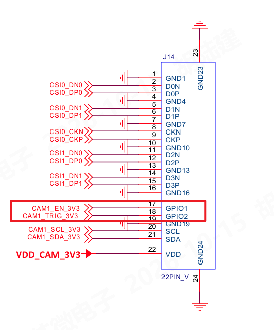

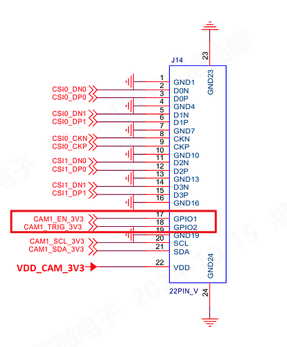

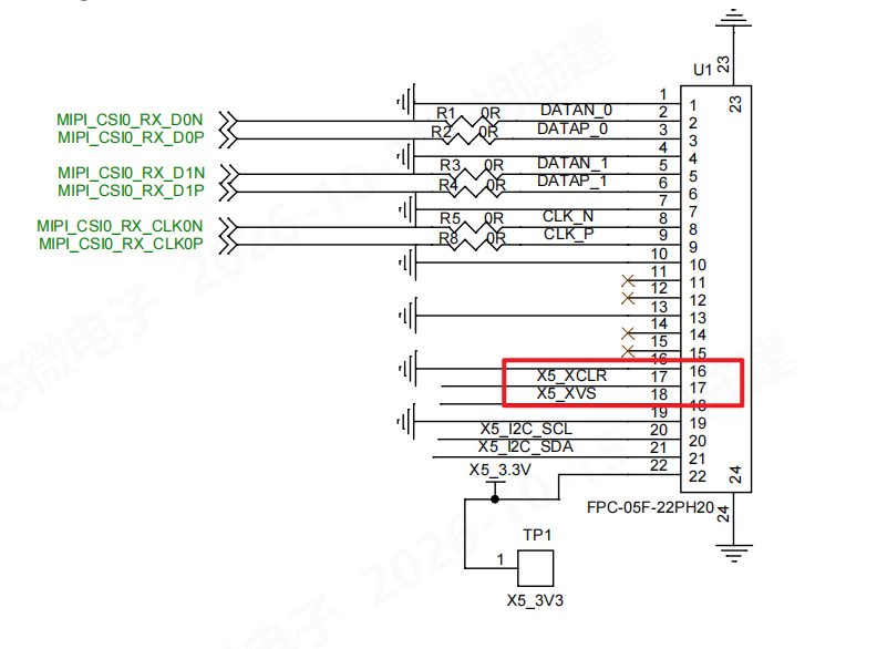

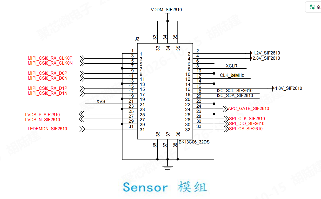

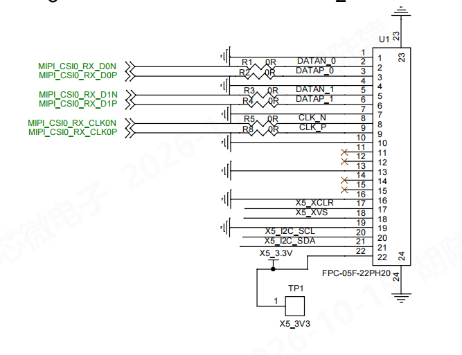

看图,X5_XCLR为模组复位信号,X5_XVS为24M时钟信号,需要X5提供,这两路对应X5原理图J14接口的GPIO1/GPIO2,该如何配制DTS(看了手册也不清楚DTS里的配制该如何填写)

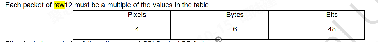

10个子帧是一个长帧,12bit是1.5B/px packed,DMA搬到BUF会往raw12高位填0组成2byte数据
复位/使能这类 GPIO 填在 vin_vcon* 节点,24M 主时钟填在对应的 mipi_host* 节点——两处都要用你们板子实际的那根 pad,不能照抄文档 EVB 示例里的 I2C4/498/mclk0(RDK X5 是另一套)。节点名/索引按你们源码 dtsi 和原理图定,vcon 号与 mipi_host 号一一对应。
时钟(X5 供 24M):只能配在 mipi_host 节点里,sysfs 那两条 snrclk 命令能写的前提就是节点里有这三个属性:
&mipi_host<N> {
    pinctrl-0 = <&该口 mclk 对应的 pinctrl 标签>;
    pinctrl-1 = <&同一根 pad 的 gpio 态标签>;
    snrclk-idx = <该口使用的 mclk 索引>;
标签和索引从你们源码 dtsi 的 pinctrl 节点按 pad 名找;同一 SDK 里 EVB 的 dtsi 已给 mipi_host 配过这几个属性,照写法换成你们的 pad 即可。MCLK 默认是 GPIO pin,使能 snrclk 时驱动才通过 pinctrl 切到 mclk 功能(FAQ MCLK 一节)。
复位/使能:填在对应 vin_vcon 里,gpio_oth 支持多个控制脚,按顺序列;编号用 hb_gpioinfo 查 PinName↔GPIO 得到(工具说明):
&vin_vcon<N> {
    pinctrl-0 = <&XCLR 那根 pad 的 gpio 组>;
    gpio_oth = <XCLR 编号 其他控制脚编号 …>;
    bus = <6>;              /* 与 mipi_host 绑定的 I2C 号,不是 6 就以你们实际接线为准 */
    /* 若模组需要 X5 出同步/触发:lpwm_chn = <N>; 并在对应 &lpwmX 里使能该通道 pinctrl */
你们的 PC_GATE_SIF2610 若也由 X5 控制,同样列进 gpio_oth。XCLR 极性、上电时序按模组手册,不要沿用 EVB 的 0→1。

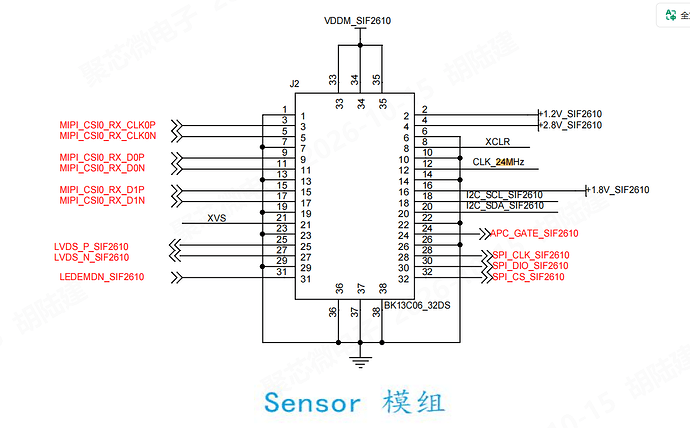

要先分清的一点:你们模组侧 CLK_24MHz 与 XVS 是两根网络,而 X5 侧「24M 主时钟」和「帧同步/触发」是两条不同路径——时钟是上面的 mipi_host/snrclk,同步/触发是 LPWM(lpwm_chn,属 slave mode 才需要)。所以请按转接板网表确认 FPC pin18(X5_XVS)在模组侧落到 CLK_24MHz 还是 XVS:落到 XVS 而只配了 MCLK,模组仍拿不到时钟,你的 0x26 就不会出现;反之则是不出流。
验证:重编 DTB 后按手册 5.17.2.5 第 5 节手动开复位 + snrclk,再 i2cdetect -y -r 6 应看到 0x26。若 snrclk_freq 写入返回 Operation not permitted、dmesg 是 vin mipi0: snrclk set freq not support,说明该 mipi_host 节点还缺 pinctrl-0/1 和 snrclk-idx(此前在一台 RDK X5 4GB、3.5.0-beta、运行 x5-rdk-v1p0.dtb 时读到过这个状态;同镜像 EVB/SOM 的 DTB 里这两个属性是有的,属 DTB 配置差异)。写入成功以读回 freq/state 为准,再用万用表/示波器量 XCLR 与时钟脚波形。J14 各脚网络可对照 RDK X5 原理图。
数据通路:10 子帧拼一个长帧 + RAW12 1.5B/px packed + 落 buf 为 2B/px 高位补 0,这就是「非 Bayer 长帧」——ISP 不能用,只能从 SIF/VIN 直出、你们自己按 640×(480+1)×10 解析。能否整帧收下、SIF 的宽高/行数上限与 stride/pack_mode/mipi host 的 ipi_16bit 怎么配,文档里没有这种非 Bayer 长帧的现成例子,要按实际 datatype、VC 和数据量在 vp_sensor_config_t 的 MIPI/SIF 配置里核对,只有实际推流才算验证。
两个信息能让我把填法说具体:① 转接板上 pin18 究竟接到模组 CLK_24MHz 还是 XVS;② XCLR 极性与 PC_GATE_SIF2610 由谁驱动(模组手册/你们原理图)。
这次板卡环境不可用、没有上板,上面的板端读数都是此前在那台 RDK X5 4GB 上做的只读检查,出流与帧组织未验证。时钟/复位这类要拿模组手册、原理图和实测波形对齐的适配,论坛可以先帮你们把配置和数据通路梳理清楚;真正联调时可能还需要通过 DGP 做项目层面对接,协调 FAE 一起看原理图和波形。

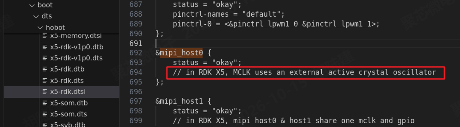

主要还是资料不全,没有RDK X5 4GB的硬件原理图,我不知道复位和mclk用的哪路gpio
代码x5_rdk.dtsi里注释写到,mclk用外部晶震,不知是什么意思
两个问题分开答,都不需要先拿到 X5 4GB 主板原理图。
1. 复位用哪路 GPIO,读你自己的运行设备树就有。 vcon@N 的 gpio_oth 就是这一路的复位(时序控制)GPIO,bus 是它绑定的 I2C 号,vcon 号与 mipi_host 号一一对应(手册 5.17.2.5 第 1、2 节)。在这台 RDK X5 4GB(3.5.0-beta、6.1.83、x5-rdk-v1p0.dtb)上读到:vcon@0 bus=6、gpio_oth=353、lpwm_chn=4;vcon@2 bus=4、gpio_oth=351、lpwm_chn=5。也就是你扫 bus6 那路复位就是 353,和你已经 export 的 gpio 对得上。你自己核一遍:
dtc -I fs -O dtb -f -o /tmp/board.dtb /sys/firmware/devicetree/base
fdtget -t u /tmp/board.dtb /soc/cam/vcon@0 gpio_oth   # 复位 GPIO
fdtget -t u /tmp/board.dtb /soc/cam/vcon@0 bus        # I2C 号
fdtget -t u /tmp/board.dtb /soc/cam/mipi_host@3d060000 snrclk-idx
(把 vcon@0 / mipi_host@3d060000 换成你实际用的那一路。)手册 5.17.2.3 的表格里 353 标为 LSIO_GPIO1_06,可用 hb_gpioinfo 核对管脚名;"编号 → J14 第几脚"这一步才需要原理图或转接板网表,RDK X5 原理图在下载汇总里有:RDK_X5_IO_CONN_PUBLIC_V1.1.pdf。
2. "mclk 用外部晶振"的意思:5.17.2.5 第 3 节写的是 MCLK「若由 X5 提供」才需要在对应 mipi_host 节点配 pinctrl 和 snrclk-idx。这句注释是说这条板级路径上 sensor 主时钟不由 X5 的 snrclk 输出提供,所以 mipi_host 里没有 mclk 引脚可配。同一台板子上确实如此:mipi_host@3d060000/@3d080000 没有 pinctrl-0/1 和 snrclk-idx,写 snrclk_freq/snrclk_en 直接被拒,dmesg 是 vin mipi0: snrclk set freq not support(同镜像的 EVB 系 DTB 有这两个属性、snrclk-idx=0)。这只说明当前 DTB 没配这条路径,硬件上是否真拉不出时钟,要看原理图里对应脚有没有接到连接器。
所以下一步只有一个判断点:你们模组/转接板上 CLK_24MHz 这根的驱动源是谁——模组自带晶振、转接板上的晶振,还是 X5 的引脚?前两种,X5 侧不需要任何时钟配置;确实要 X5 出,再确认那根脚在 X5 侧是否可复用为 mclk(源码 pinctrl 里 pinctrl_sensorN_mclk 组对应哪根 pad),然后才谈 mipi_host 的 pinctrl-0/1 + snrclk-idx,以写入成功 + 读回 + dmesg 判定。同时按网表确认 X5_XVS 在模组侧落的是 CLK_24MHz 还是 XVS:手册里同步/触发走 LPWM(lpwm_chn,slave mode 用),MCLK 走 mipi_host/snrclk,是两条不同的路径,别直接把它当时钟脚去配 mclk。
