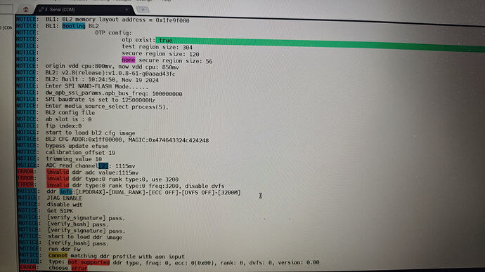

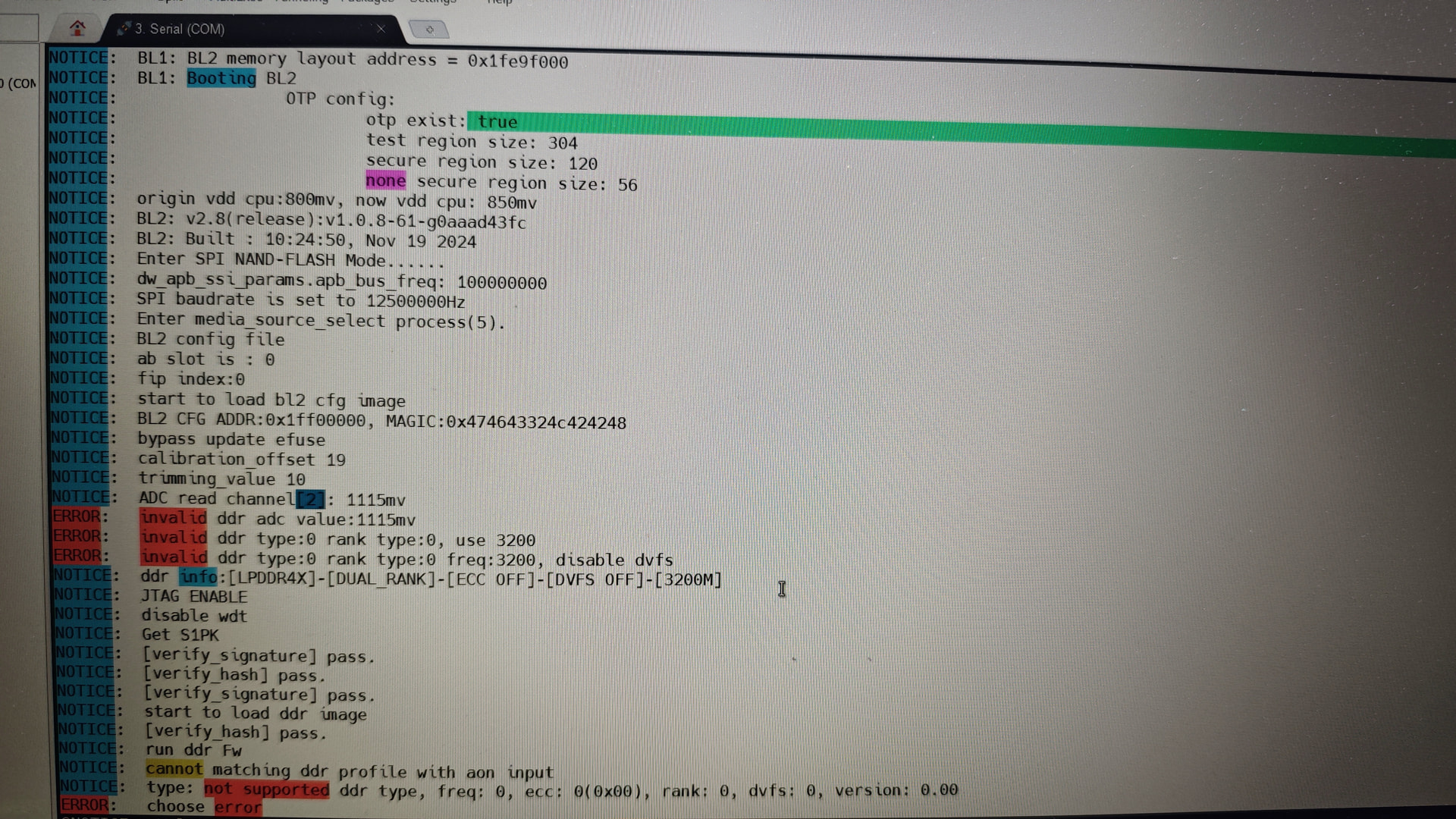

RDK X5新人求助,镜像烧录后一直报错,无法正常启动
为什么会报错呢,我下载的官方最新的镜像文件,用rufus烧录的

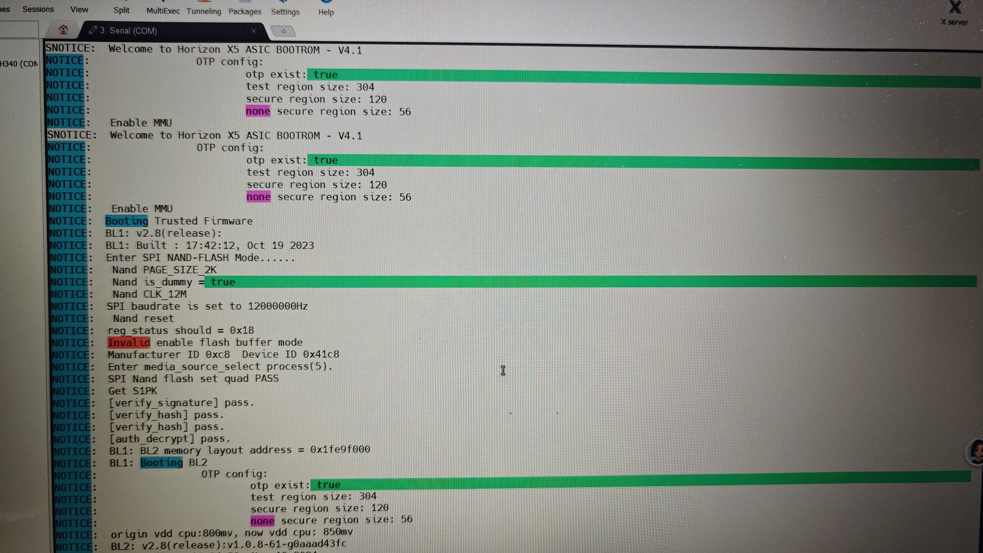

Rufus 是官方文档列出的烧录方式之一,先不用怀疑它或镜像版本。你贴的日志还停在 BOOTROM/BL1/BL2(miniboot)阶段:NAND、签名校验都 pass,之后在打印一串 DDR 配置参数,还没走到 U-Boot 和内核,SD 卡里的镜像这一步根本还没被用到。你标出来的 type: not supported / freq: 0 / dvfs: 0 那几行,是 BOOTROM 在列 DDR 参数候选并挑一条,单看这几行判断不出故障。

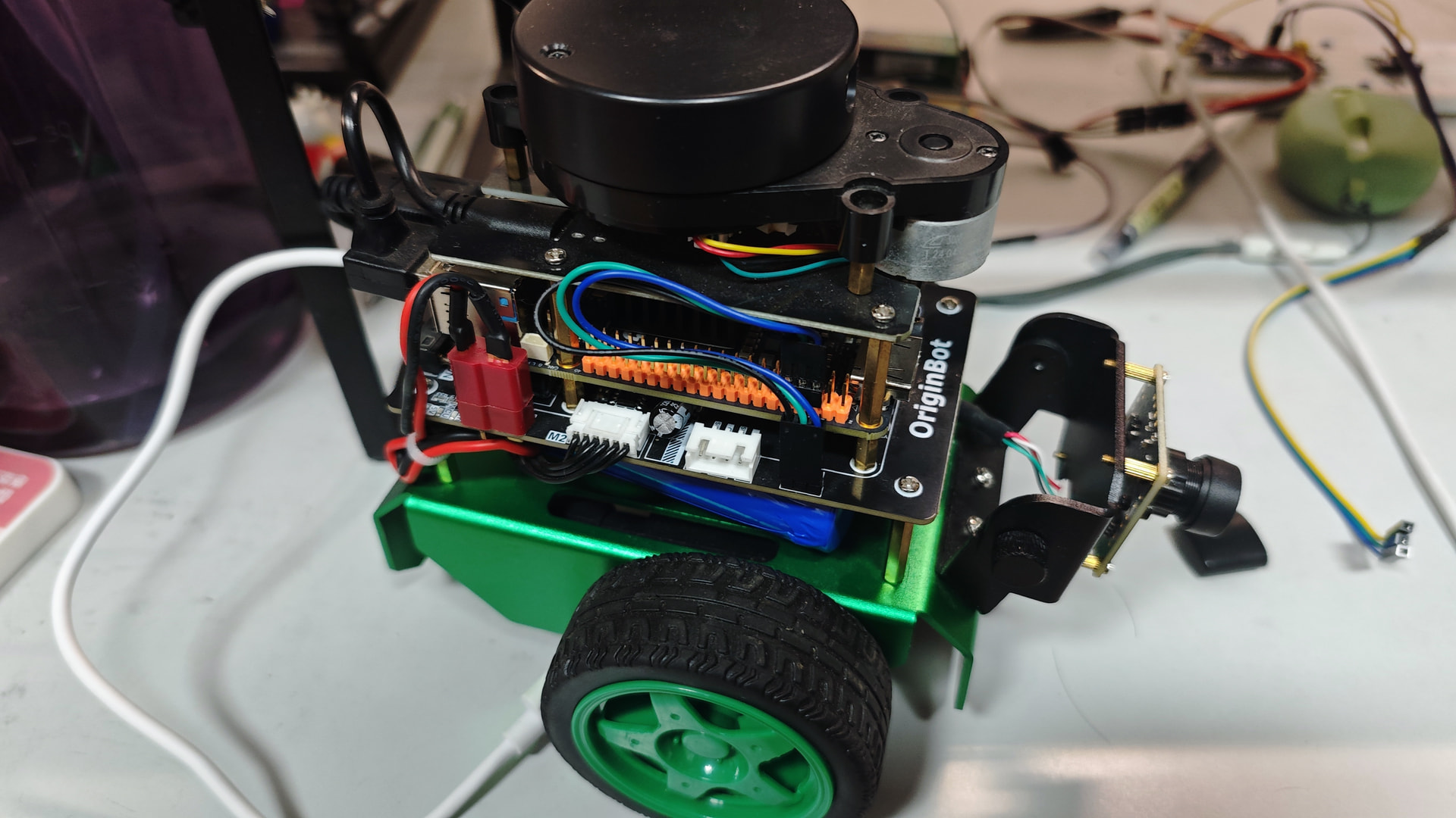

现在要区分的是:供电/外设导致的复位,还是板载 NAND 里的 miniboot 损坏(表现是日志从头反复打印)。照片里板子装在底盘上、走小车连线供电,先按供电查:
  1. 断电后拔掉底盘接线和所有外设(USB、摄像头、40Pin、M.2),只用 5V/5A 适配器经 Type-C 给板子供电,HDMI 接显示器,看上电后绿灯常亮、橙灯是否闪烁(橙灯闪=启动完成)。官方要求 5V/5A,用电脑 USB 口供电就会出现反复重启:烧录系统镜像(RDK X5,供电要求与 Rufus 步骤)
  2. 裸板仍起不来时,看串口(115200)日志最后停在哪一行、是否反复从头打印。若是循环,用 XBurn 以 Serial+USB + xmodem_fastboot 重刷 miniboot:产品类型 RDK X5、存储介质 NAND、固件类型 secure、串口 115200,接调试串口 + 烧录口 Type-C + 5V/5A 供电;固件取 miniboot 固件目录(rdk_x5) 下最新压缩包,接线和参数见 升级 miniboot。
