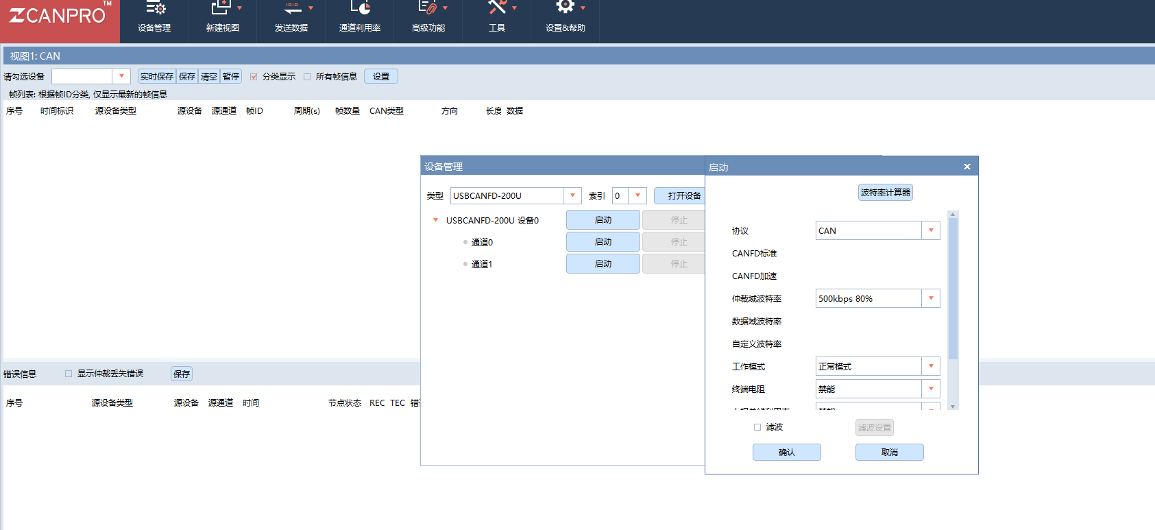

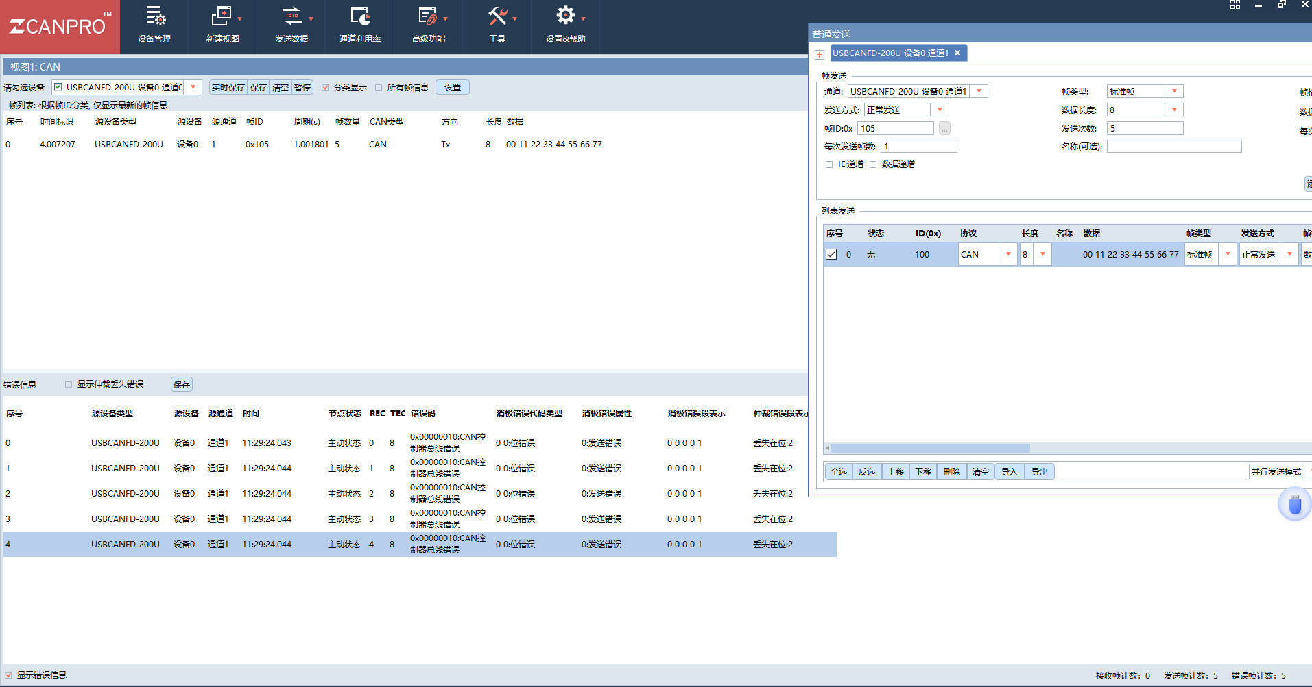

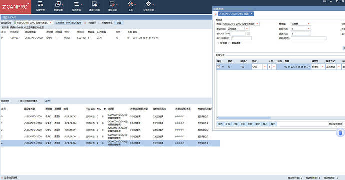

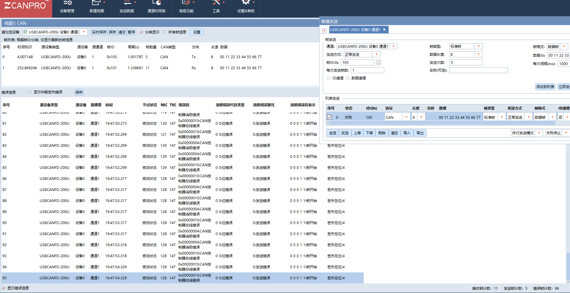

3、测试结果如图所示,CAN能够发送和接收,但是CAN 接收和发送的时候,都报错误帧。

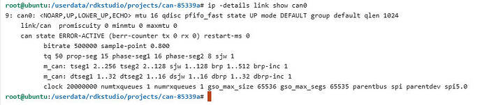

重点看 clock、tq / prop-seg / phase-seg1 / phase-seg2 / sjw、state,以及 bus-errors / error-warn / error-pass / bus-off / re-started。同型号板卡社区回读的 CAN 时钟是 clock 20000000(20 MHz),请以你自己的输出为准。500 kbps 下正常应为 40 个 tq(tq=50 ns),采样点 80%,与你设的 0.8 一致。

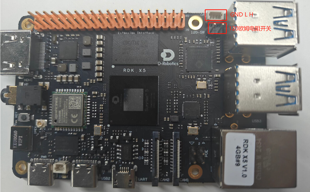

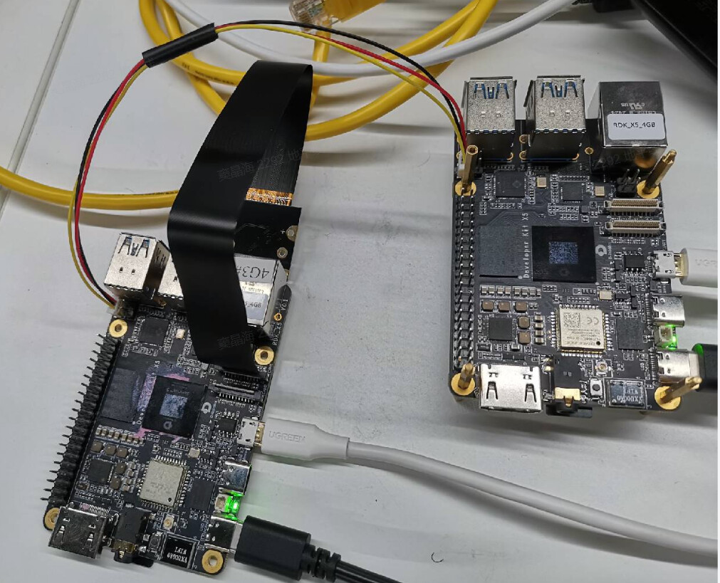

官方明确:距离 >1 m 或速率 >125 kbps 时,要闭合 X5 板上的 120 Ω 终端电阻开关,对端设备也必须使能 120 Ω ;同时必须共地、L/H 不能接反。
断电后量 CANH–CANL,应约 60 Ω(两端各 120 Ω);若 120 Ω 说明只有一端使能,40 Ω 说明多接了一个终端。
USB-CAN 分析仪侧的 120 Ω 是否使能、是否与 X5 用同一根地线,是错误帧最常见的来源。

X5 板上 120Ω 开关位置与端子接线(GND–GND、L–L、H–H),对着实物核对一次接头顺序:

从这张截图能直接读到:Tx 的 0x001 帧状态是"发送成功",Rx 也收到 1 帧相同数据,但随后状态列大量"错误帧"、错误类型"格式错误",错误帧数远多于成功帧。格式错误是接收方在 CRC 分隔符、ACK 分隔符、EOF 这些固定格式位上检到显性电平才置位的,正常配置下不会持续出现;它指向两端位定时/采样点不一致(尤其分析仪侧的自定义 BTR)、或 L/H 与共地问题,而不是设备树。62Ω 已确认两端 120Ω 都在位,终端电阻可以彻底排除。

分析仪自检:把接到 X5 的 CAN 线拔掉,只留 ZCANPRO 一台设备发送。单节点时正常现象是"应答错误"(无 ACK)。如果单独一台也一直报格式错误 ,说明问题在分析仪侧(固件/驱动/自定义 BTR 写错),改用标准 500k、清掉自定义 BTR 再试。

接线必须是 GND–GND、L–L、H–H,并与分析仪共地:

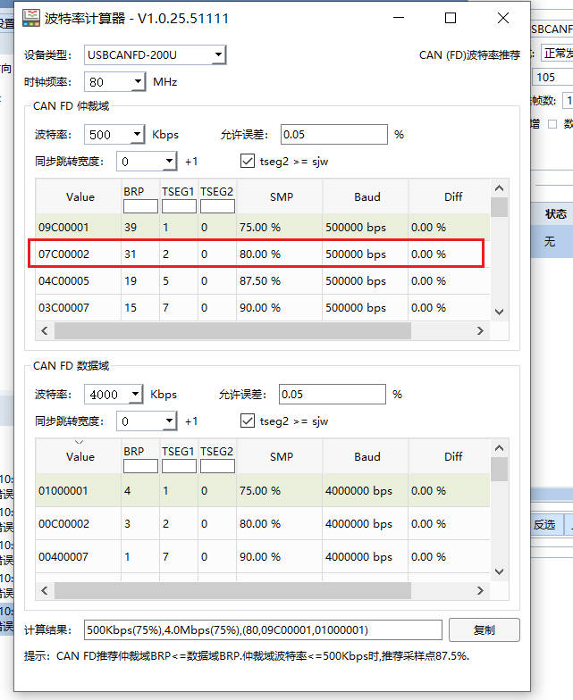

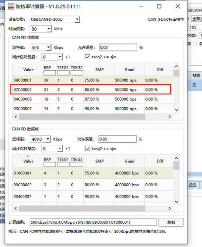

X5 这组 500k/80% 按 20MHz 计算没问题,诊断仪的 80MHz 不用跟它一致。图里圈了 80%,底部结果却还是 75%,先确认 80% 参数已真正应用到通道,再测经典 CAN。如果仍报错,就需要 CAN 工程师结合波形定位。

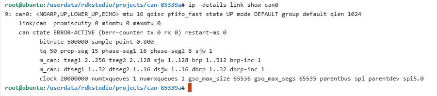

500k/80% 这一项可以收掉了:你贴的 can0 回读是 state ERROR-ACTIVE (berr-counter tx 0 rx 0)、sample-point 0.800、tq 50 prop-seg 15 phase-seg1 16 phase-seg2 8 sjw 1、clock 20000000,计算器里选的也是 500k / 80.00%,配置值不用再对。但这只是那一刻的快照,推不出错误帧是哪一端发的——同一批日志里 can-init 自报 19:45:56 是 ERROR-ACTIVE,19:48:04 又回到 ERROR-WARNING。
