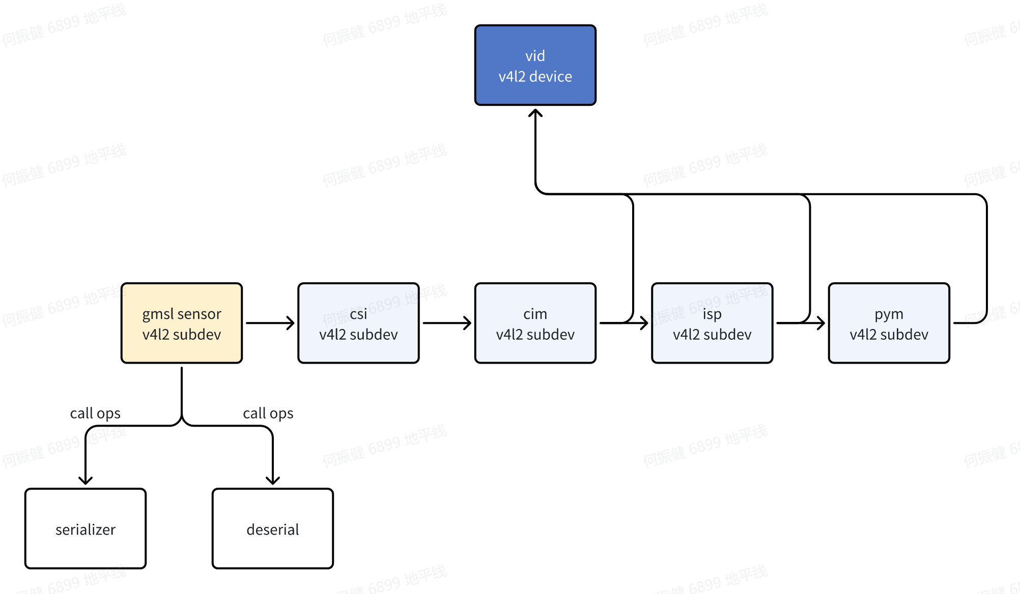

  • HBN GMSL 部分:以 AR0820 为例,说明 hobot-camera/drivers/sensor、serial、deserial 的驱动结构和 emode 配置。
  • V4L2 GMSL 部分:说明 serdes_core.h、serdes_ops、sensor DT 节点和 serdes 绑定方式。

S100 开机默认是 HBN;HBN 的采集不走 /dev/video*,所以现在没有 video/media/subdev 节点不一定是驱动失败。V4L2 GMSL 文档也明确:加串器和解串器不为 V4L2 提供 subdev,只给 sensor 驱动提供 serdes_ops;只有 MAX96712 驱动时本来就不会出现视频节点。
如果目标是先稳定拿 RGB 和 ToF 原始帧,建议先走 V4L2:它的 /dev/video* 和 v4l2-ctl 更适合先验证 raw 格式;官方 D457/335Lg 深度相机方案也是 V4L2 + DTBO。按Camsys 使用方式卸载 HBN 驱动,加载 v4l_mipicsi、v4l2_cim、hobot_isp_v4l2、vid_v4l2 等,再加载你新增的 sensor/serdes 驱动和 DTBO。HBN 也能做,但要写 sensor_module_t 的 .so,更适合后续走 ISP/3A;如果 ToF 输出的是 depth/phase 原始格式而不是 Bayer,一般应按对应 datatype 直接取流,不要套 RGB 的 ISP 流程。

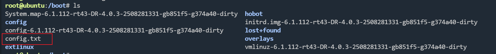

  4. 看 DTBO 是否真的生效:检查 /boot/overlays、config.txt 和 dmesg | grep -i overlay;确认 sensor 节点 status = "okay"、serdes-ser-device/serdes-dser-device 指向正确、endpoint 接到 RX4 对应的 CSI,并核对 vc_id 与 sensor 实际输出一致。

3. 职责划分
符合框架:加串器、解串器都不注册为 v4l2 subdev,只给 sensor 驱动提供 ops。所以解串器侧由 dser 的 init/setup_link/set_pipe/set_stream 完成,加串器侧由 ser 的 map_addr/init/set_pipe/enable_mfp 完成,触发用 enable_mfp(..., mfp_trigger)。FPGA 的 0x2000 开流属于相机侧业务,放在 sensor 驱动 s_stream 里通过 0x11 客户端写,注意 i2c 总线号要从原平台的 4 换成你这块板实际的 3。

  • lane_num 是 sensor→加串器的 lane 数,不是解串器到 SoC 的 CSI lane;vc_id 是解串器送 SoC 的虚拟通道。cam-type 是 D457 驱动在解析、且要与 data_type 匹配的字段,你的驱动是否使用由自己决定。
初始化顺序照文档:两个节点各自 set_ctx;link 相关那串(dser init → setup_link → remote_contrl_get → ser map_addr → remote_contrl_put → ser init → ser set_pipe → dser set_pipe → clear_mfp/enable_mfp(reset))只让主节点执行一次,第二路只做 set_ctx + get_pipe_id(1) + set_pipe_ex(pipe, 1, 0x1e),否则会重复地址重映射。开流时 enable_mfp(ser_dev, mfp_trigger) + dser set_stream(..., 1)。
