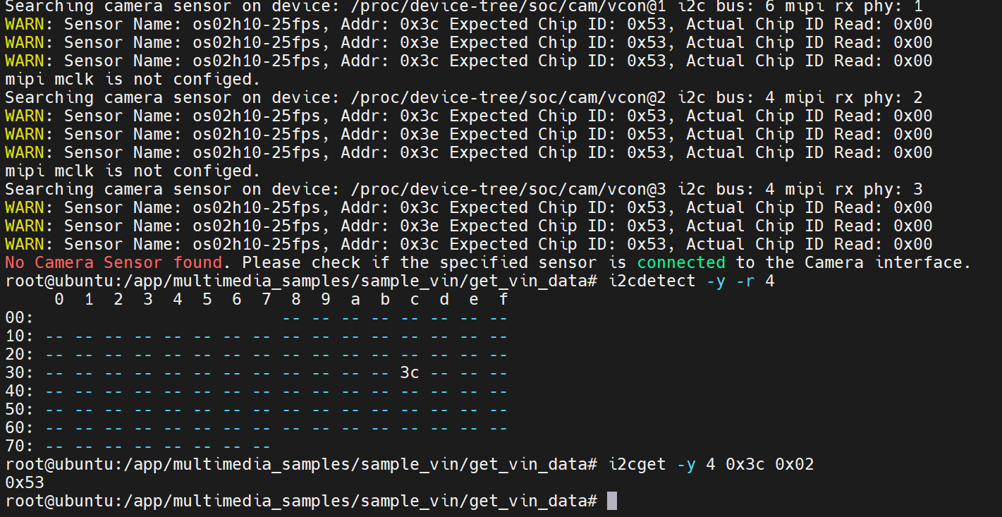

我的是rdx x5平台,没有找到设置数据长度的地方
X5 上没有“数据长度/地址位宽”这个配置项,sample 的 sensor 配置表里 addr 只是 7 位从地址,也没有 json 或图形界面可设——位宽写在你自己那个 sensor 驱动 so 的源码里,改完重编再部署到 /usr/hobot/lib/sensor/。官方 Camera 调试指南给的驱动位置是 hbre/camsys/libcam/src/sensor/<sensor_name>/,产物是 lib<sensor_name>.so。

需要纠正一点判断依据:你日志里 0x3e 那一行同样打印 Actual Chip ID Read: 0x00,而 i2cdetect 显示 0x3e 上没有器件,说明读失败也会显示 0x00。所以 0x00 本身不能直接证明是 16bit 地址造成的,得看 i2c 返回码或驱动侧打印才能定性。先确认这行打印是谁出的:
grep -rn "Actual Chip ID" /app/multimedia_samples /usr/hobot 2>/dev/null
带 os02h10-25fps 这种名字,说明是 app 侧按配置表遍历探测;如果这段探测不走你的 so,改 flag 对这行无效,要按它用的读接口去核对位宽。
把你 so 里 sensor_init 读 chip id 那段贴出来(或直接说 sensor 型号 + chip id 寄存器地址),我按这个帮你确认该用哪种位宽。

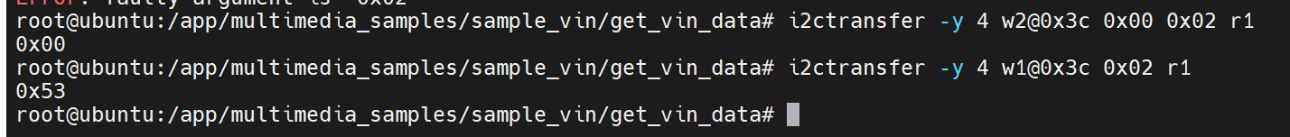

X5 要看 vp_sensors/vp_sensors.c 的 read_chip_id():官方默认读法固定发送两字节寄存器地址,与你单字节读到 0x53、双字节读到0的现象一致。这段探测不会跟着 sensor so 的位宽标志改变。
给 os02h10 单独使用8位地址/8位数据的读ID逻辑(向 0x3c 发 0x02,读1字节并校验 0x53),再重编 get_vin_data。新版可用 read_chip_id_cb,旧版加专用分支,别全局改公共函数影响其他相机;后续驱动的寄存器读写也要匹配8位格式。

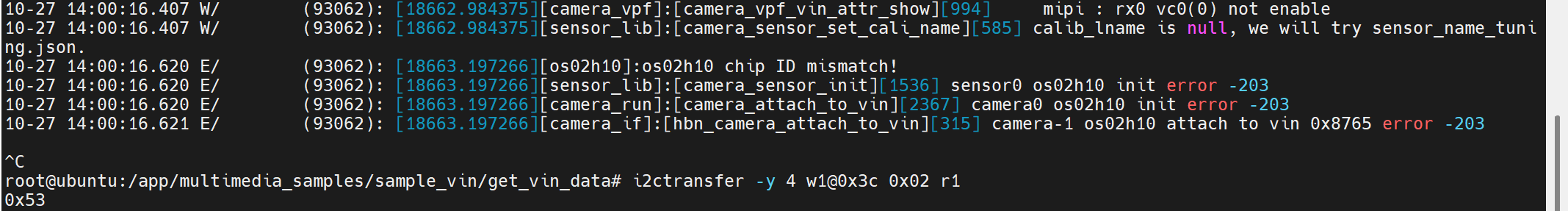

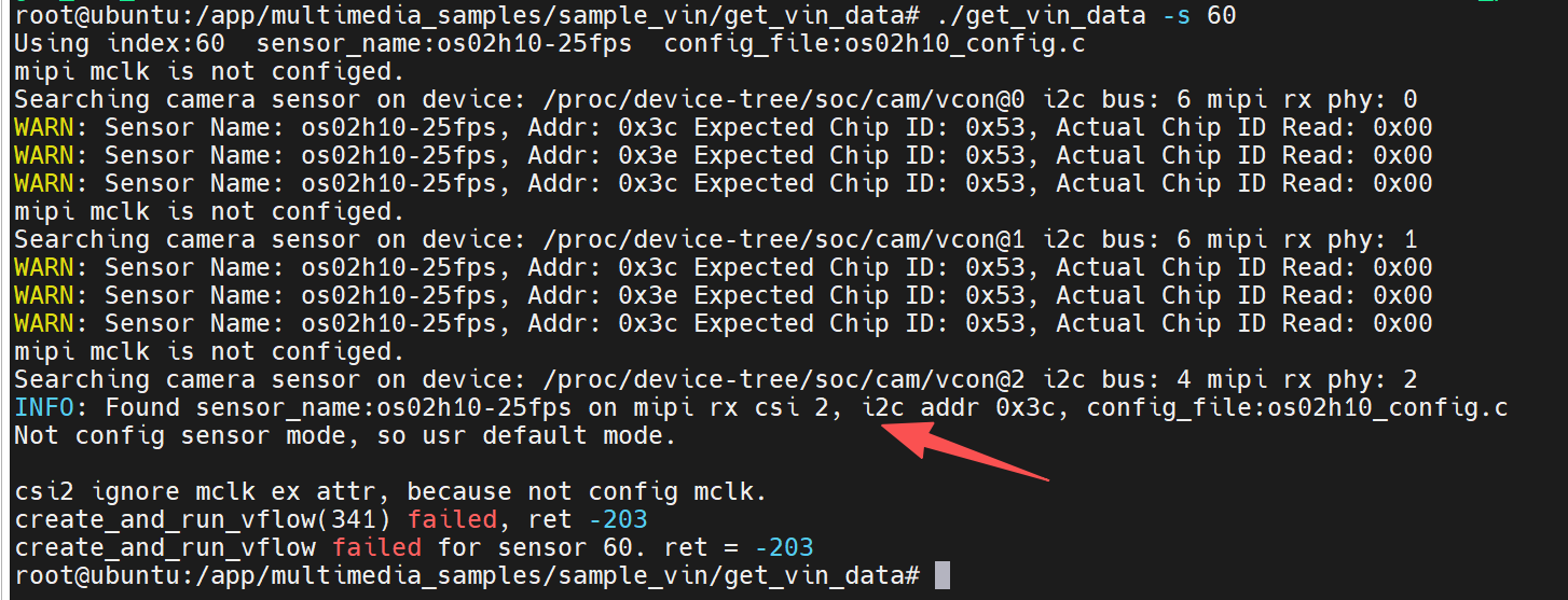

修改8位地址8位数据后,这样是识别到了吗, 但是报了错,是因为config_file里面配置问题吗

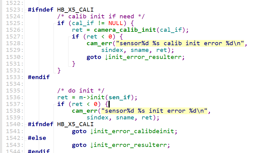

看logcat显示初始化失败
样例侧已经探测到了;第10楼的 os02h10 chip ID mismatch 是驱动内部校验失败,随后才返回 -203。现在查 libos02h10.so 的 sensor_init() 中打印这条错误的位置。
确认这里也用8位地址/8位数据读取:总线4、设备 0x3c、寄存器 0x02 应读到 0x53;ID 寄存器及完整校验值要按 OS02H10 手册核对,别保留原参考 sensor 的值,也别跳过校验。重编并替换板端实际加载的 so;只改样例探测还不够,驱动后续寄存器读写也要匹配。
驱动位置及部署说明:https://developer.d-robotics.cc/x5_sdk_doc/multimedia_development/isp_tuning_guide/Camera_sensor_bringup.html

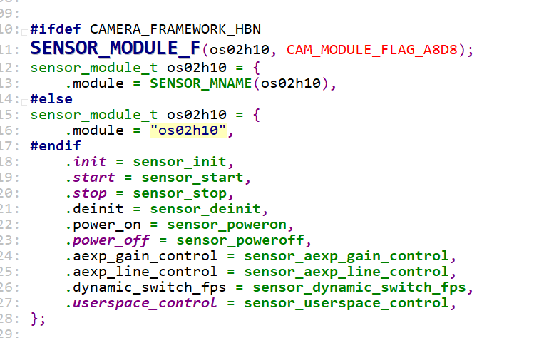

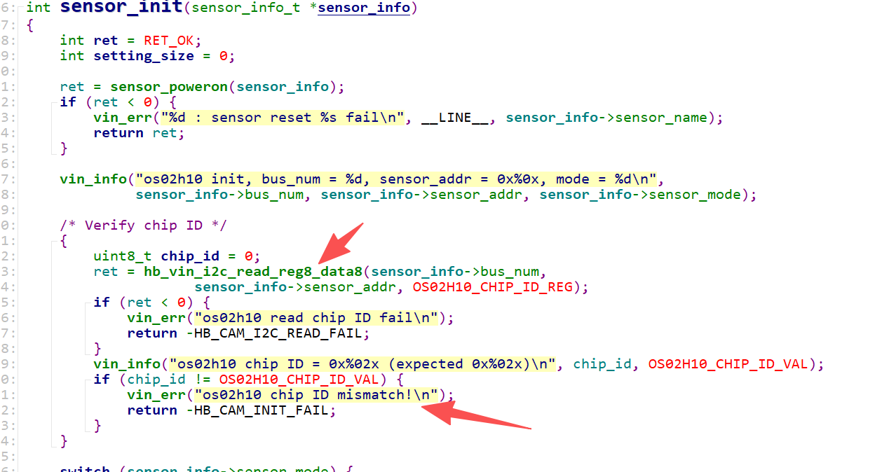

看代码是这个位置,

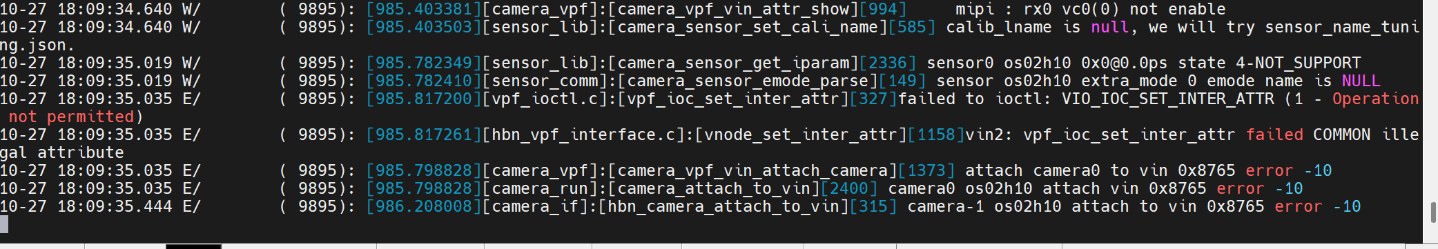

然后我代码里面修改了8位地址8位数据读写,还是不匹配
按照教程文件部署到板端,还有哪里需要修改吗

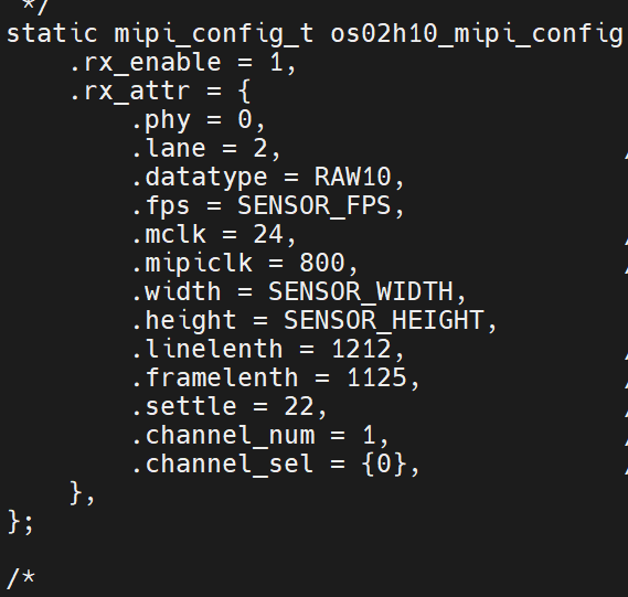

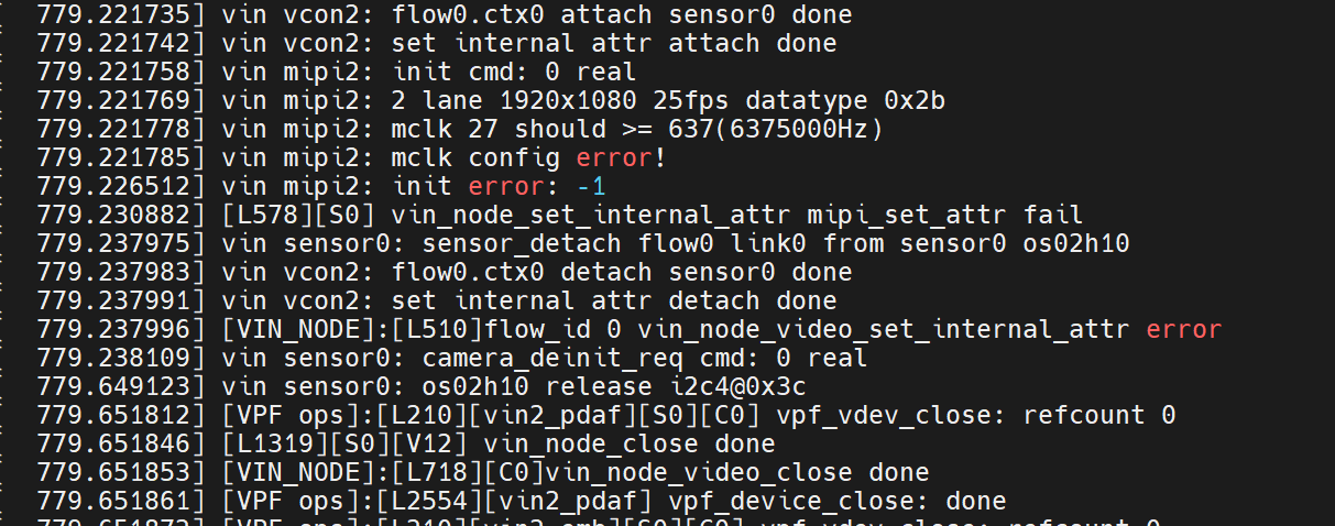

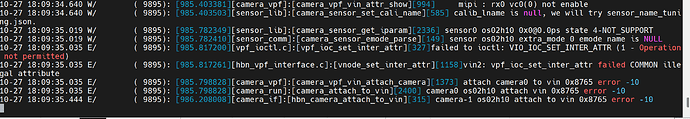

日志提示这个,但是速率已经设置800 ,还是提示这个错误
