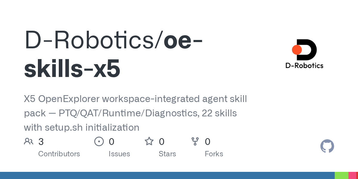

这对么 ,你给我个skill我咋弄 。。。。
对,但别把它当成板子上的工具:oe-skills-x5 是给 AI 编码助手(Claude Code、Cursor 这类)用的“技能包”,内容是流程说明+脚本,让 agent 按 X5 官方流程去串 hb_mapper 转换、上板验证。它不自带模型,也不替你编译。所以你“拿到一个 skill 不知道咋弄”是正常的——落点在你开发机的项目目录里,跟板子无关。
两条路选一条:
A. 你就想自己编译部署(你之前说的)→ skill 可以完全不用
# 1) 先查模型能否转换
hb_mapper checker --model-type onnx --march bayes-e
# 2) 按 yaml 转换,产物是 X5(bayes-e) 的 .bin
hb_mapper makertbin --config xxx.yaml --model-type onnx
yaml 每个字段(model_parameters/input_parameters/calibration_parameters/compiler_parameters 四组,含必选与默认值)见 6.2.2.2 模型编译命令 hb_mapper makertbin,量化全流程见模型量化与编译。上板跑 .bin 用 hrt_model_exec,用法在工具介绍。
B. 想在 agent 里用这个包 → 必须先装 installer,且要有项目目录和 npx 环境
npx skills add d-robotics/rdk-skills --skill rdk-pack-installer
然后在你的项目根目录让 agent 安装 OE Tool Chain (X5) 包(ref v1.1.1,跑包内 setup.sh)。装完自查这几项存在:.drobotics-x5/VERSION、.drobotics-x5/skill-index.json、.drobotics-x5/skills/x5-router/SKILL.md。装好后它是整包进项目,不能把单个 skill 拷到全局目录。包内分 x5-ptq-deploy(ONNX→.bin)、x5-runtime-deploy(上板 hrt_model_exec)、x5-accuracy-diagnostics(精度掉点)、x5-environment-setup(工具链环境)。
关键一点:B 只是把流程交给 agent 编排,CLIP 图像塔的 ONNX 和校准图还得你自己准备——这块和 A 一样。
确认一下:你走 A 的话,CLIP 图像塔是不是已经单独导出成 ONNX、输入固定 224×224?是的话我按你的实际输入名直接给你一份改好就能跑的 yaml;走 B 的话告诉我你用的是哪个 agent 工具、开发机上有没有 node/npx。
