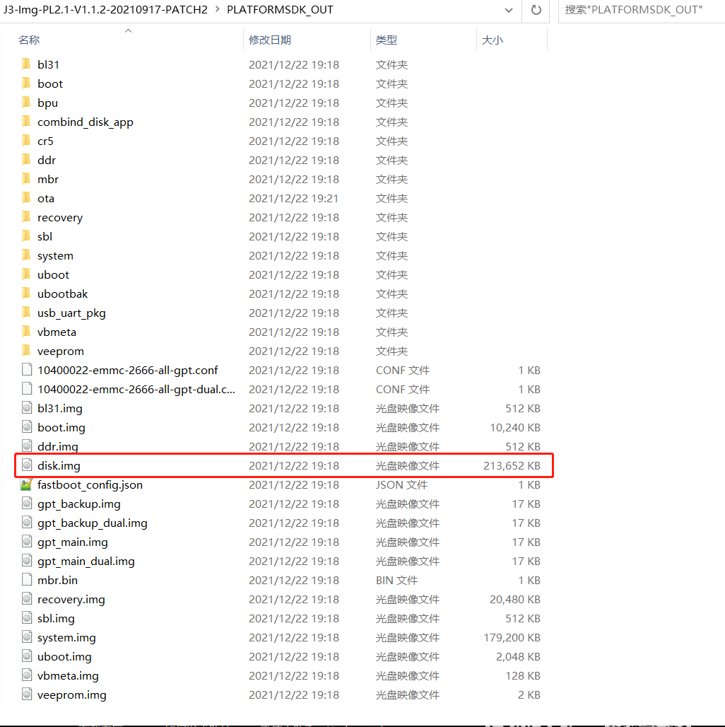

image.png-
我想问一下,这里面的镜像文件是从OE开发包里面直接拿就行吗-

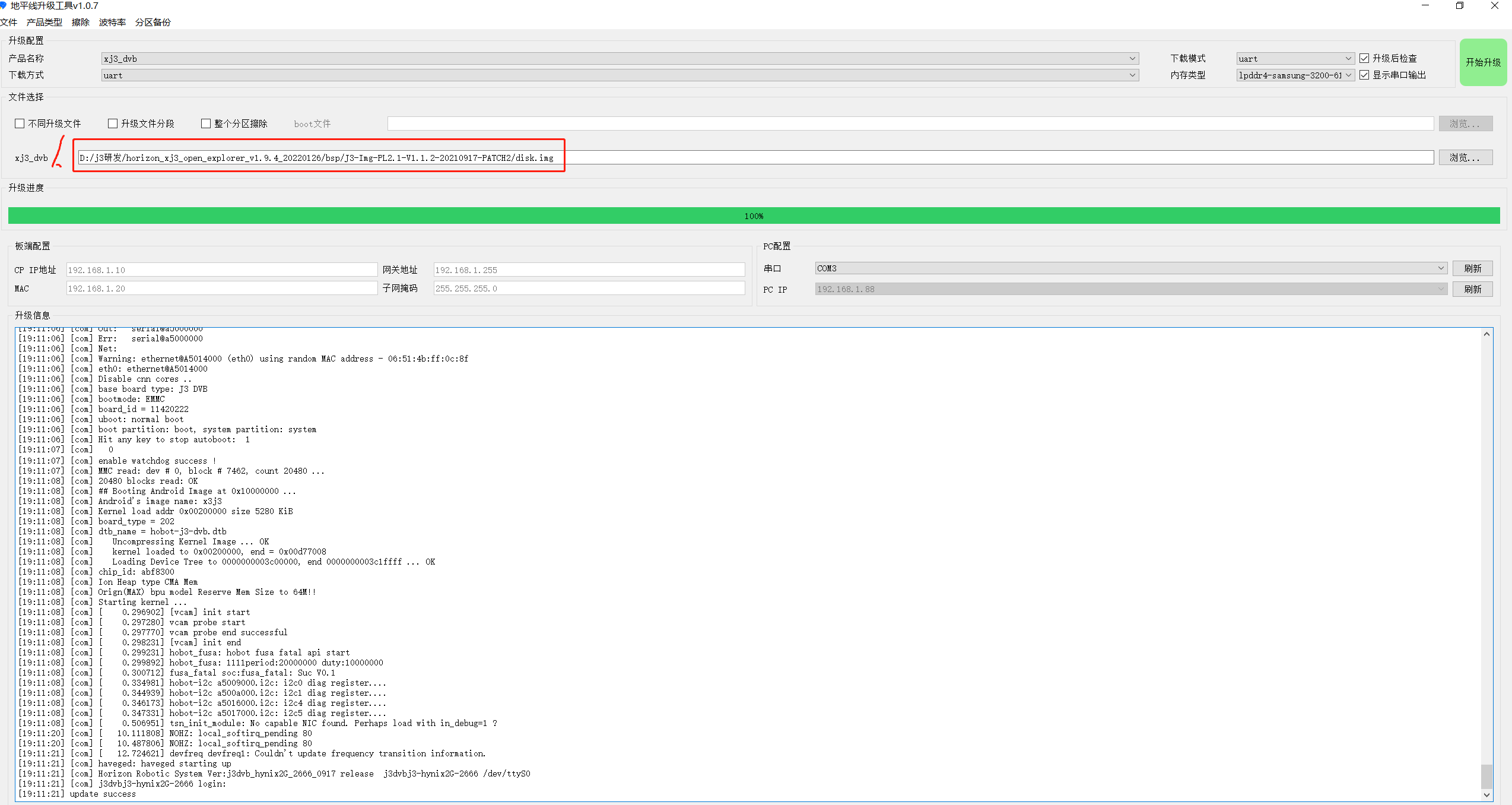

image.png-
我就是用的这个镜像烧录,显示success
image.png-
但是我进入到板子的/userdata目录下什么东西也没有,请问这是成功了吗?

您好:
1.从你的现象来看确实是成功了,/userdata下面会自动存储log,所以没东西是正常的;
