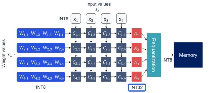

2. 为何要设置高精度输出?-
答:依据神经网络量化背景中的介绍可知乘法累加器计算得到的激活值是int32的,为了让下一层op可以继续计算,会经过requantization的操作转为int8/int16,因此若最后一层是conv/linear节点的话,建议设置高精度输出,使得模型可以以int32格式直接输出,对精度保持情况大有裨益。
此外,在prepare qat之前通过`model.classifier.qconfig = default_qat_8bit_weight_32bit_out_fake_quant_qconfig`配置高精度输出也是可以的,且该方式优先级高于prepare时通过dict传入qconfig配置。 > plugin ≤ v1.6.2 配置高精度输出需使用 default_calib_out_8bit_fake_quant_qconfig ,但该参数将在后续版本中被废弃
