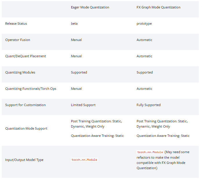

Pytorch官方提供了两种量化模式:Eager Mode Quantization 和 FX Graph Mode Quantization,这两种模式的区别如下(来源:PyTorch官方文档):-
对于新手而言,还是优先推荐 FX mode(QAT快速上手(fx mode)),虽然 FX mode 也有一些限制,需要模型满足 “symbolically traceable” 的要求,但整体而言其自动化程度会高很多,无需用户手写算子融合、手动替换不支持的算子,若碰到无法解决的问题,再回退到 Eager mode。
