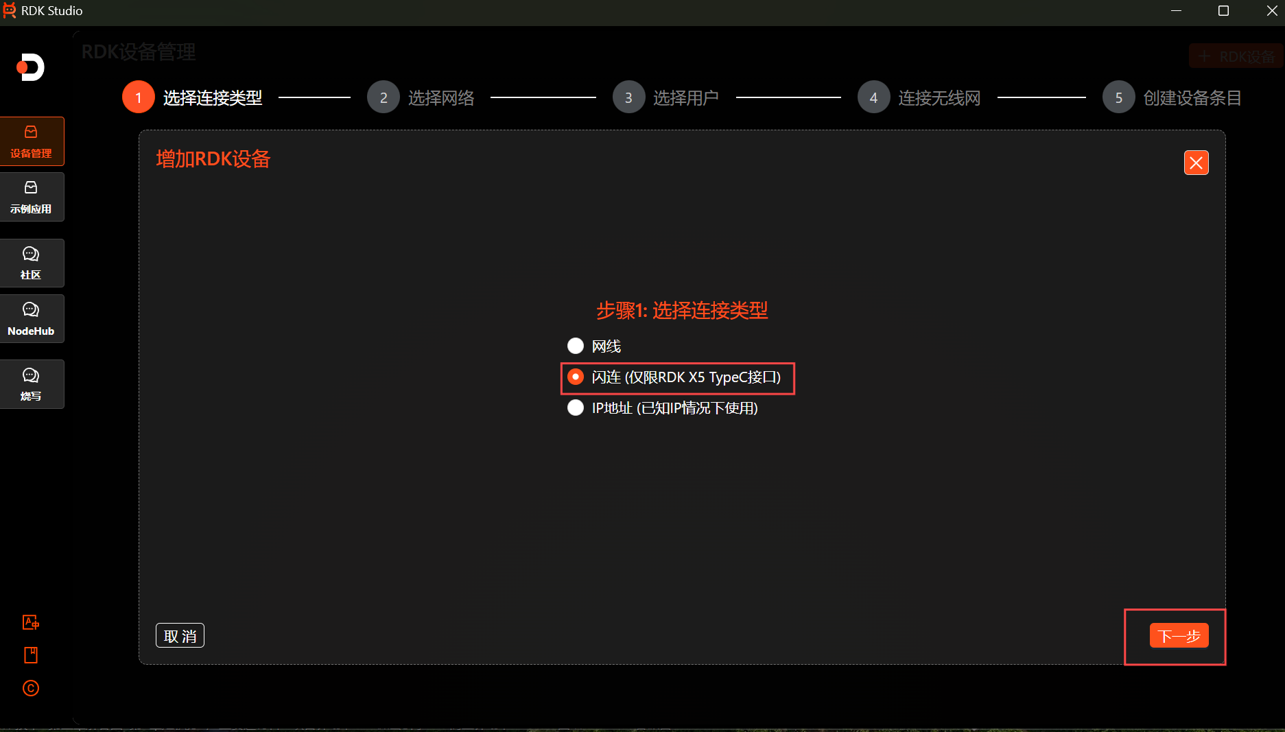

RDK Studio闪连步骤
1、SD卡烧录
直接使用未烧录SD卡进行type—c闪连是不可行的,会直接识别到SD卡,需要对SD卡进行烧录方便后续操作。

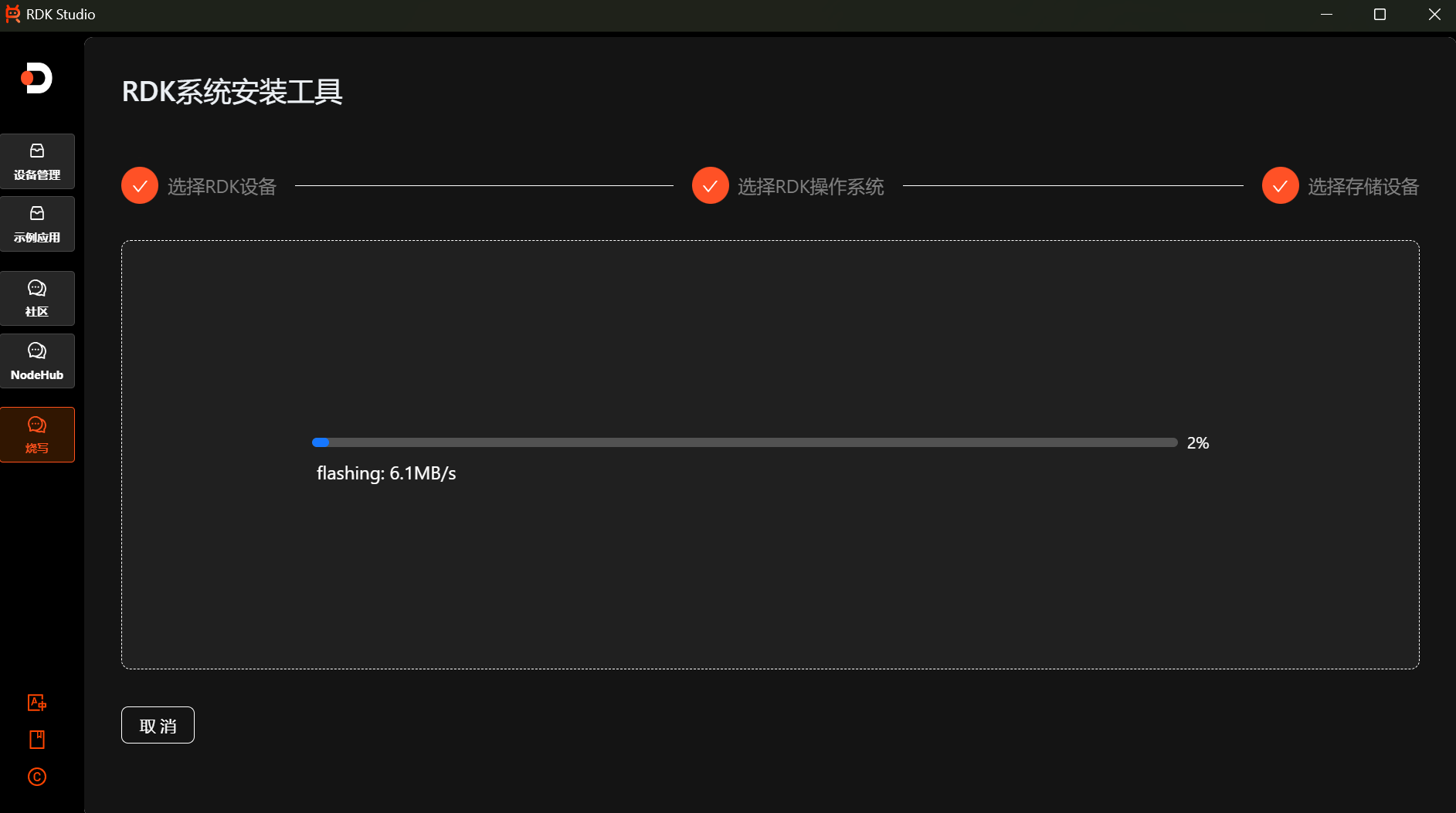

方案1:RDK Studio烧录
该方案可能发生报错,小编尚未解决,这里建议方案二。

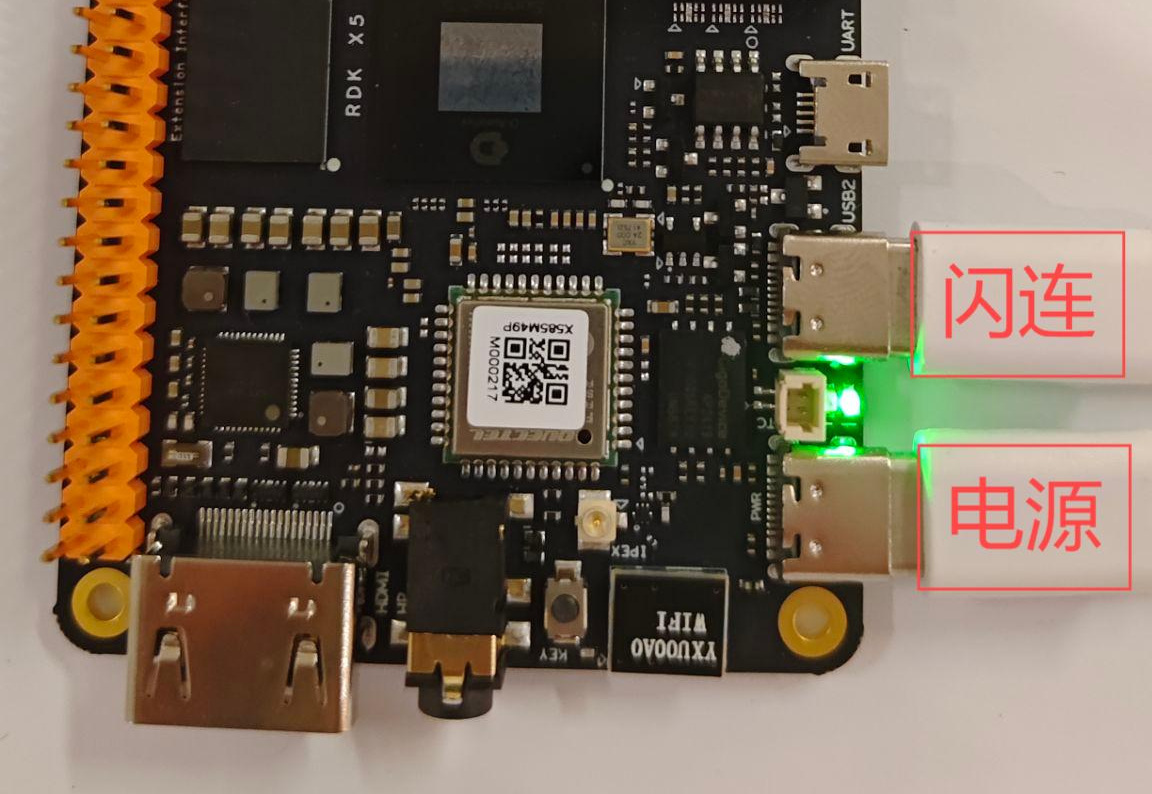

2、接线

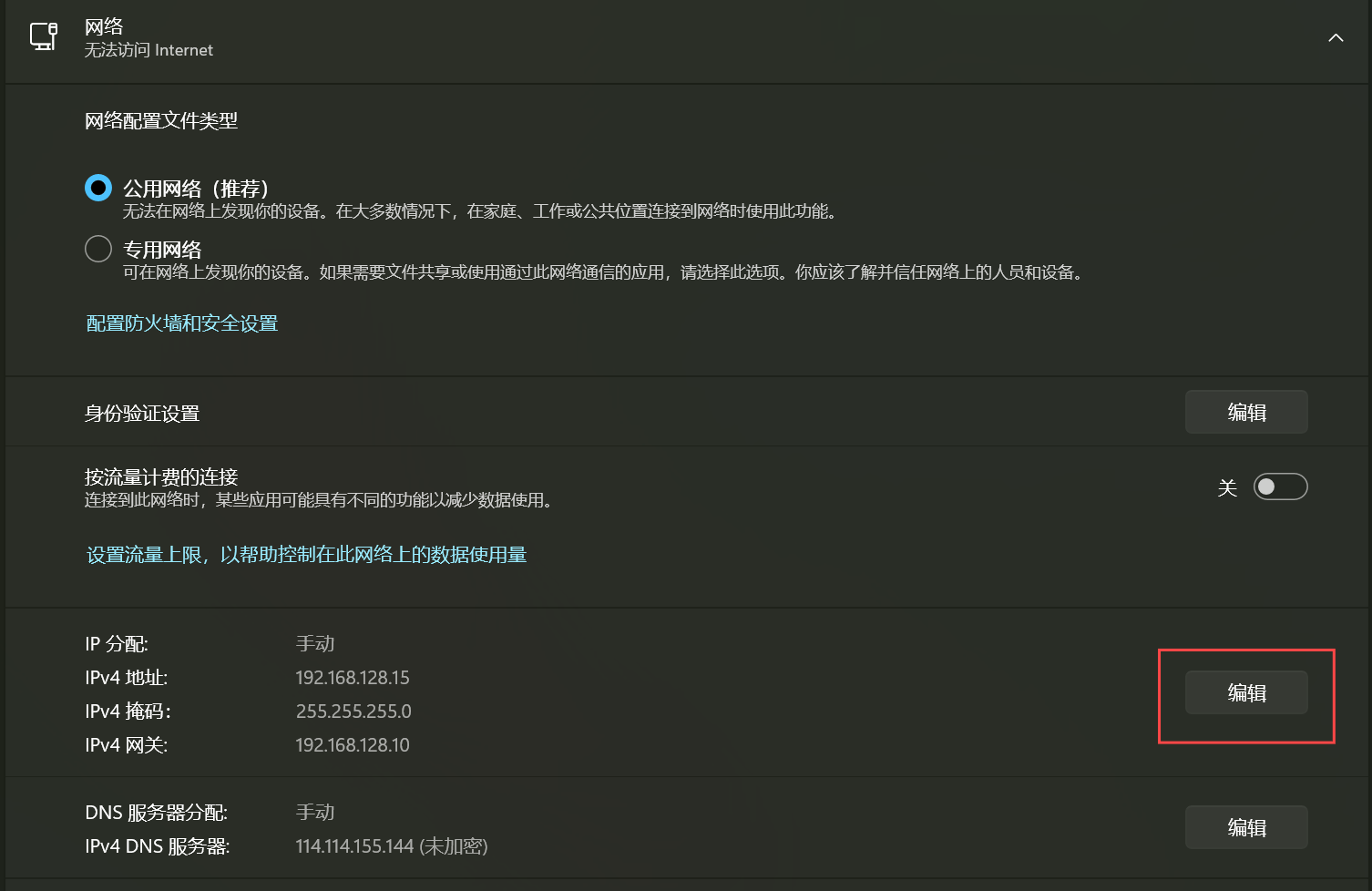

3、 IP 地址设置

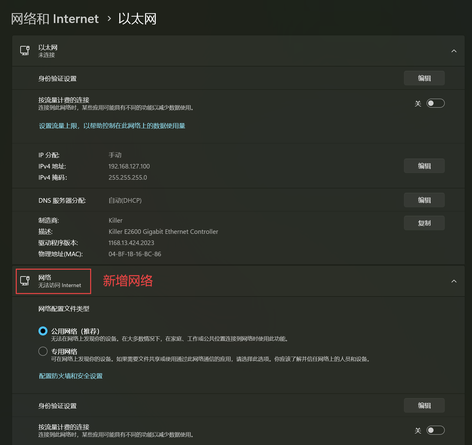

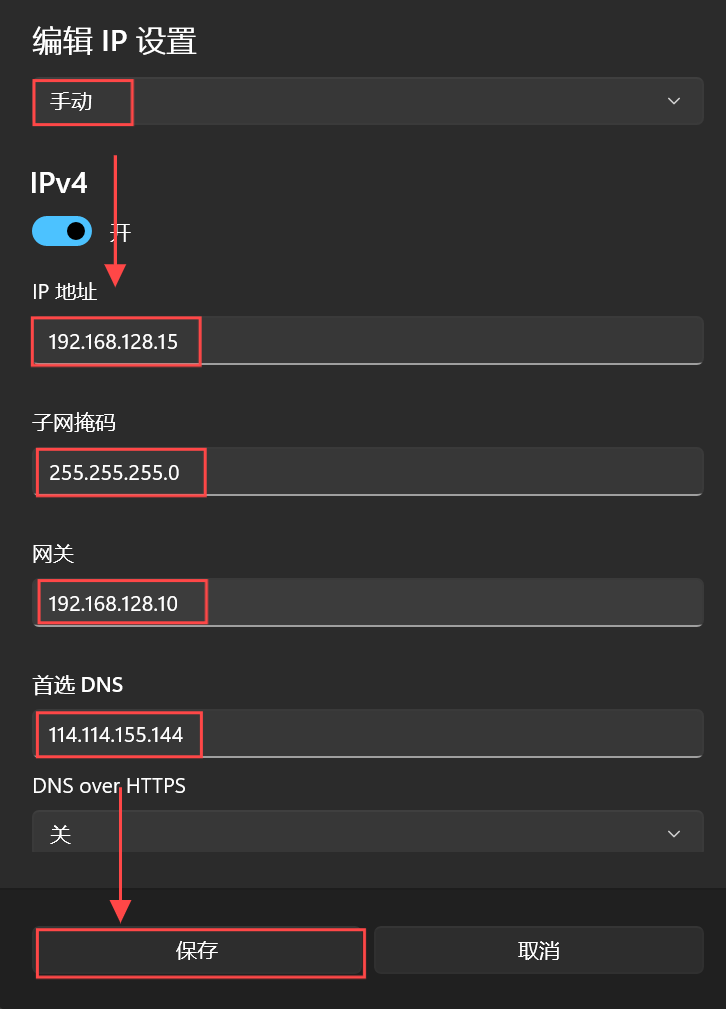

电脑和RDK X5连接后,电脑会多出一个以太网,Win11在“网络和Internet”>>>“以太网”中查看。需要将以太网的网关设置为RDK X5的默认 IP 地址(192.168.128.10)。-
这里需要注意,必须保证网关为192.168.128.10,其他设置在合理范围内。-

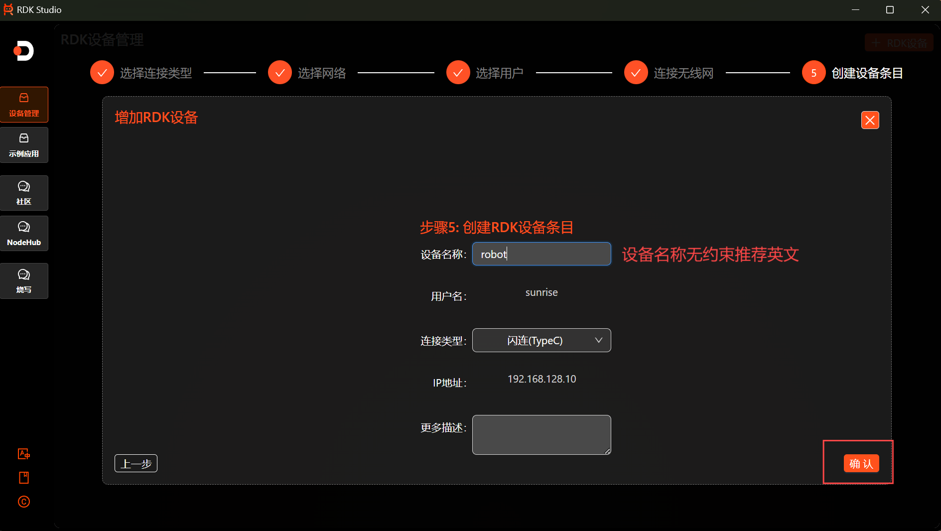

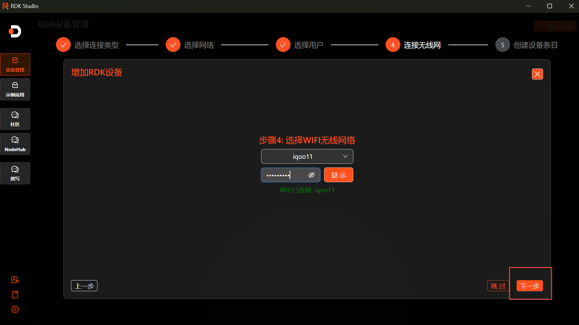

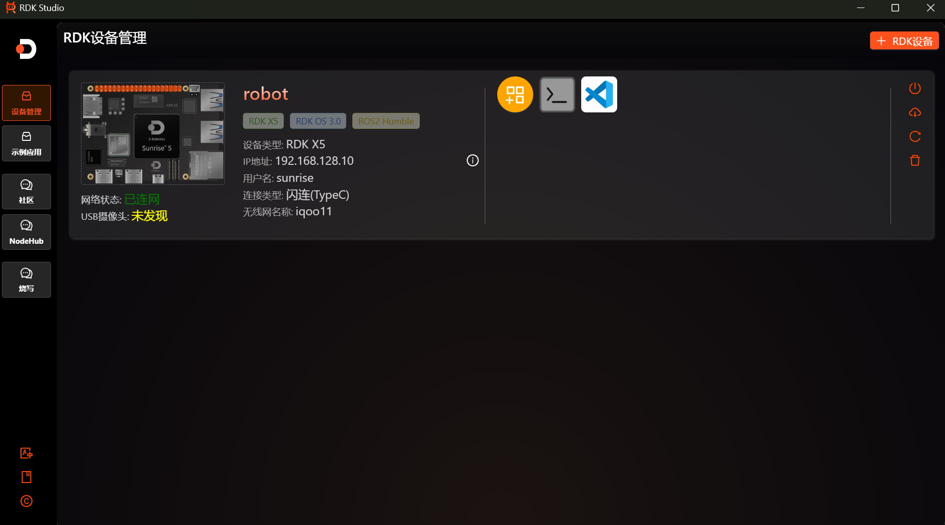

RDK Studio 连接
连接成功:-

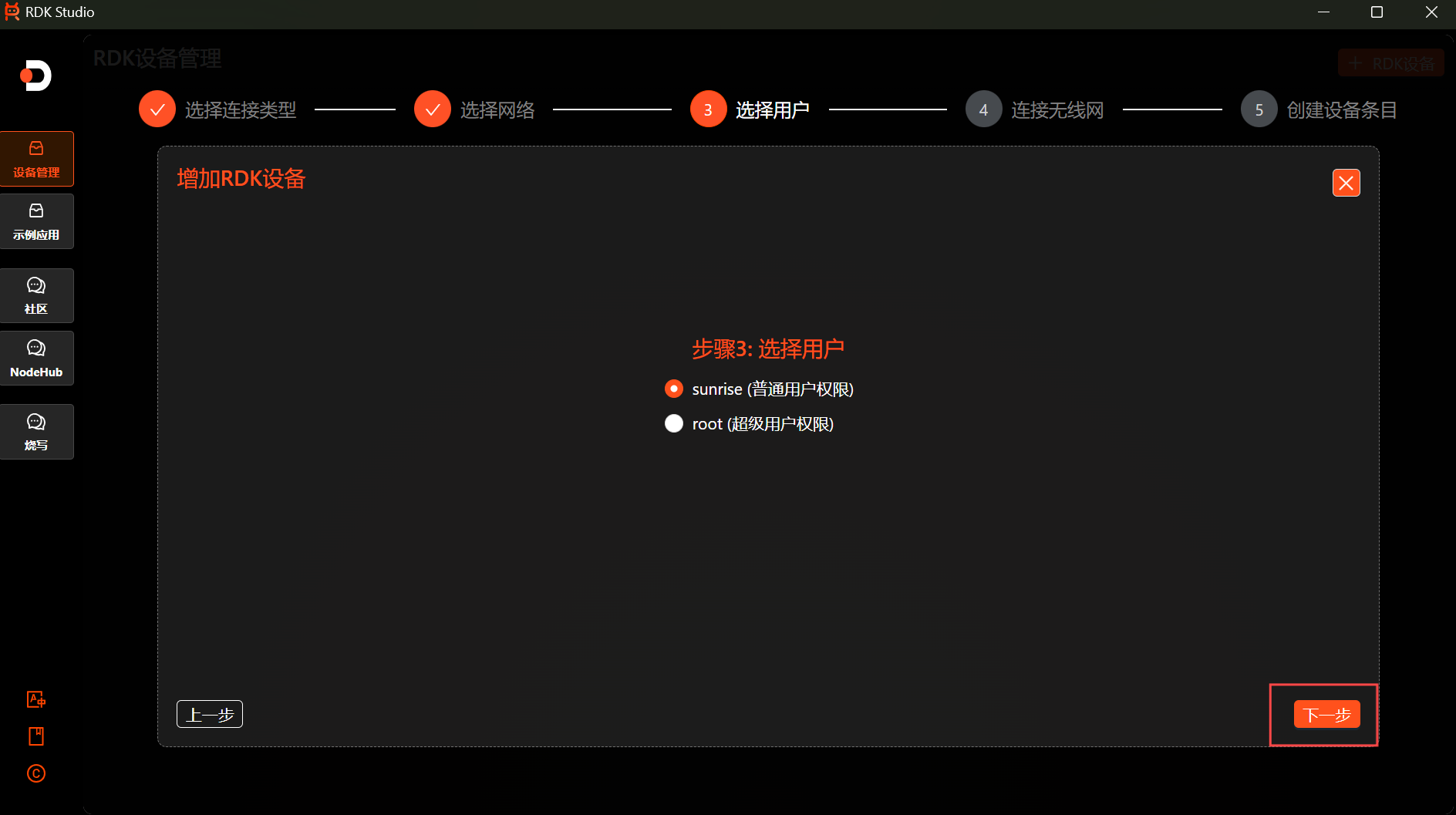

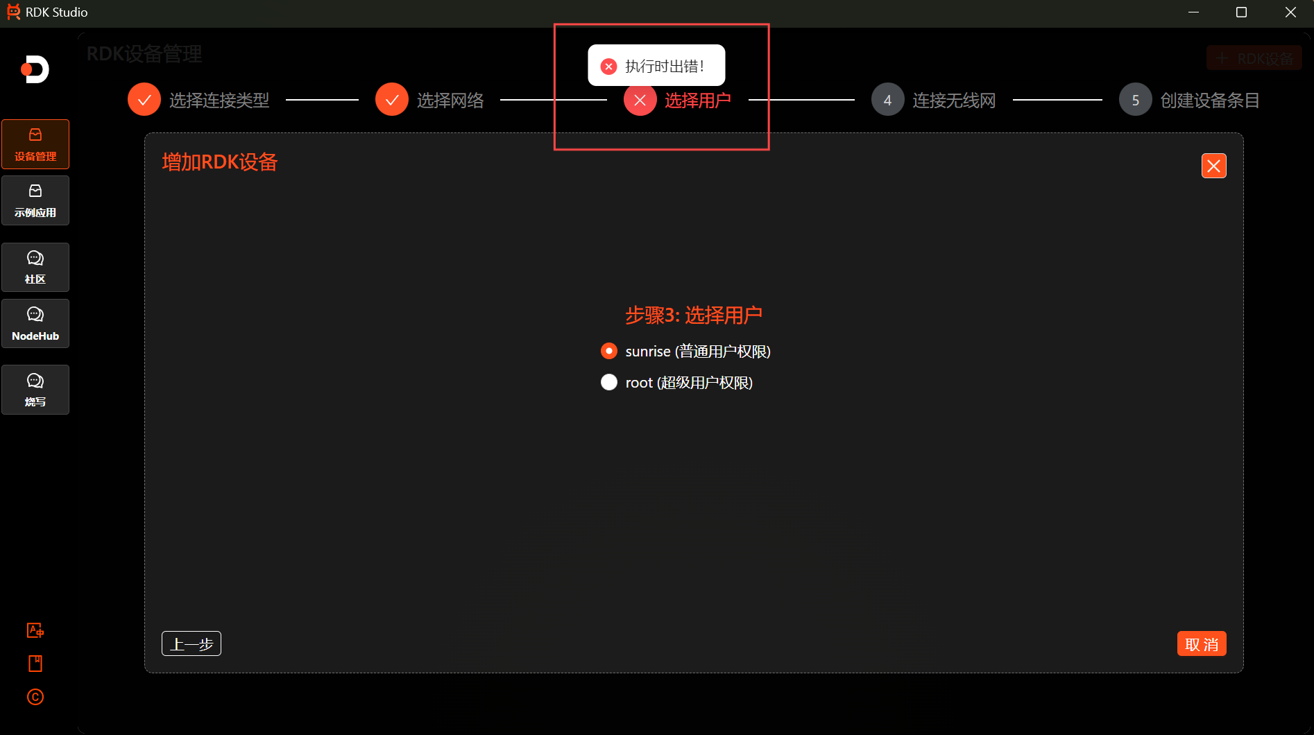

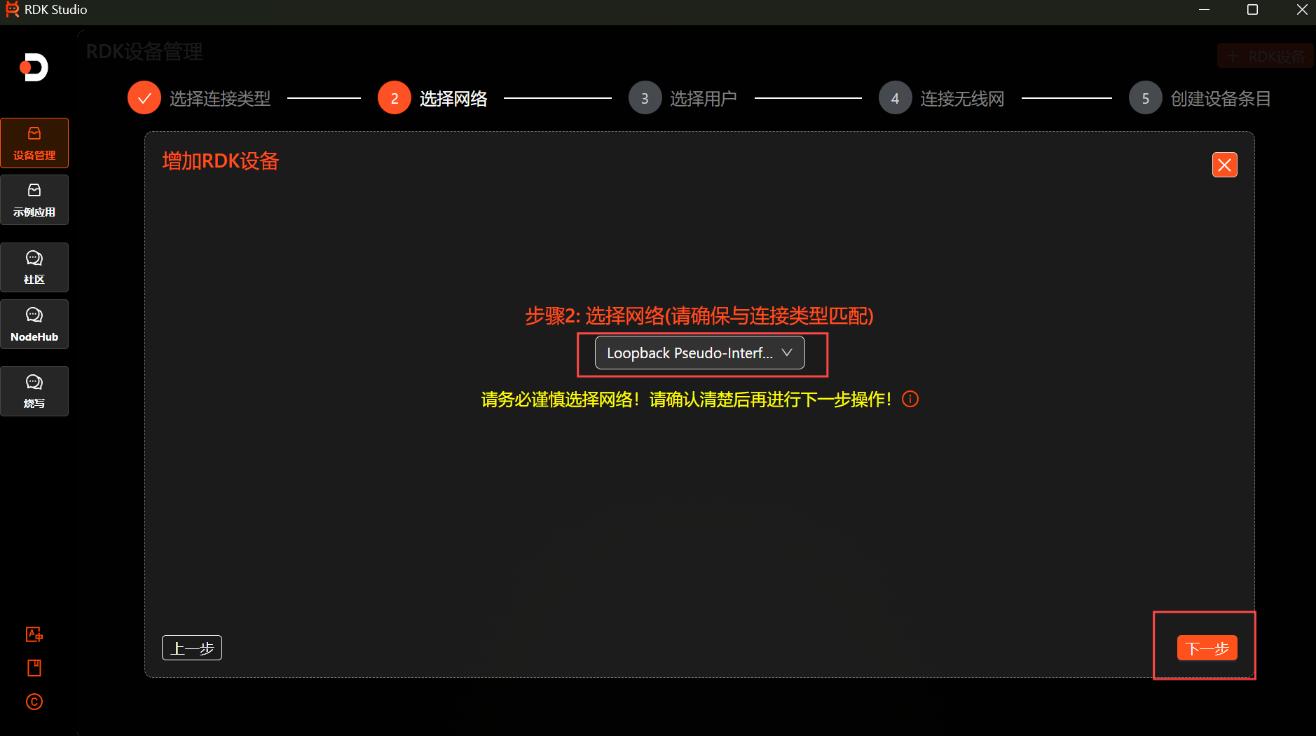

1、选择用户执行时错误
一般是由于以太网的网关未设置为RDK X5的默认 IP 地址(192.168.128.10),一般有三种情况导致。通过 USB-C 连接 RDK X5 板与电脑端,首先检查“设置”>>>“网络和Internet”>>>“以太网”中是否有新的网络。如果有新的网络;可以参考上文RDK Studio闪连步骤中的 IP 地址设置,如果没有新的网络;检查是否完成SD卡的烧录,参照上文RDK Studio闪连步骤。如果已完成SD卡的烧录;USB-C 接口可以支持多种功能具体的功能取决于设备及其驱动程序如何配置。因此,有些情况下可能未能正确识别为以太网设备,而是打开了另一个功能(如SD卡访问)。更换 USB-C 线缆,试试其他 USB-C 线缆看是否能正常识别以太网。-

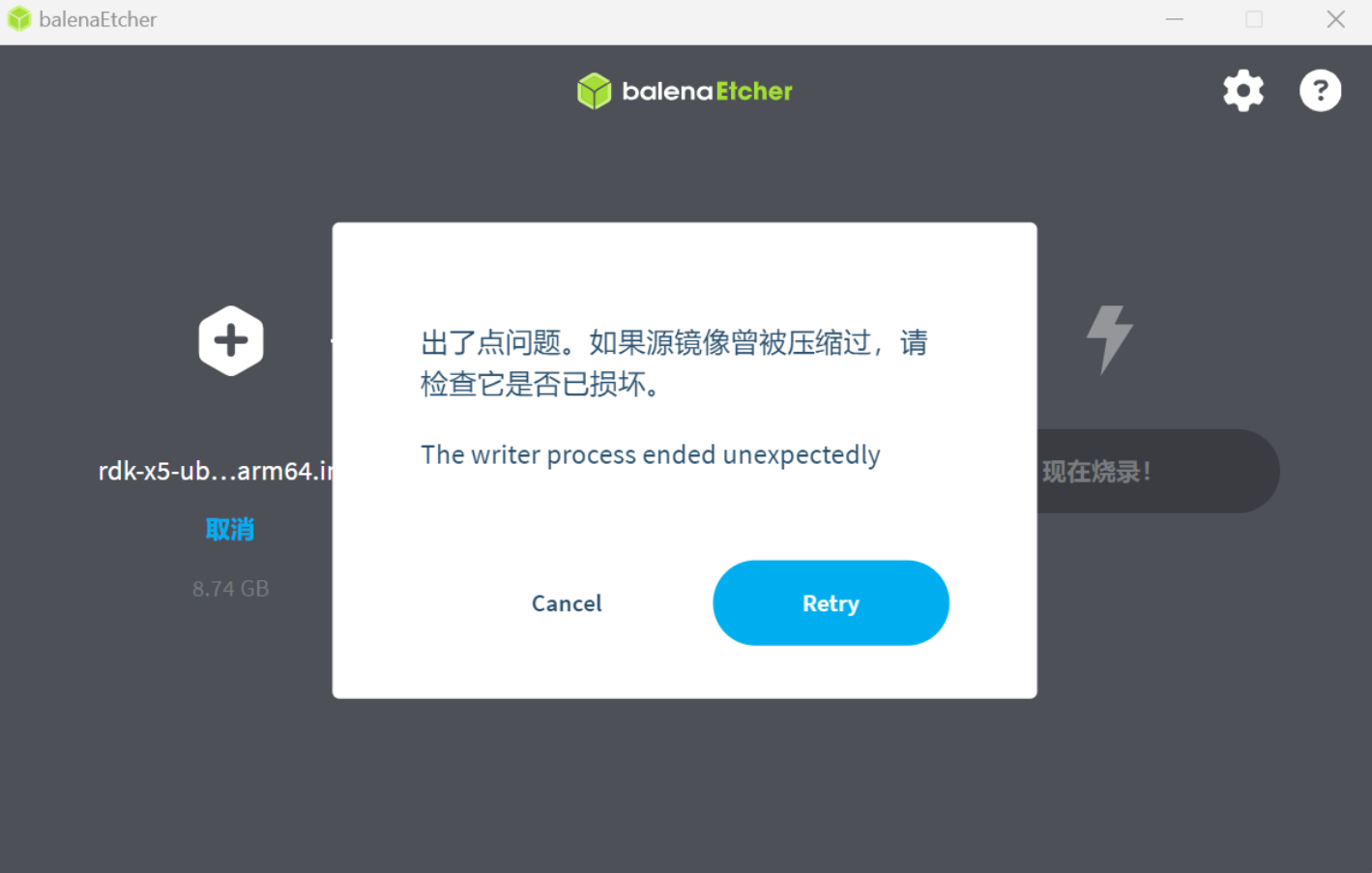

3、SD卡烧录失败
一般是因为下载镜像下载资源不完整。重新下载完整文件。-
对镜像进行重新下载镜像即可。

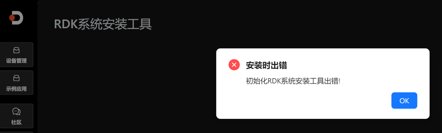

4、烧写弹出“安装时出错”
一般是由于未完全加载RDK相关资源,多点击几次‘OK’按键即可。如果是多次点击仍然未能解决,可尝试重启软件或者重新安装软件。

已经按照步骤更改x5的默认ip地址,可是还是提示执行时错误
sdk烧录的验证性错误,即使解压了也能遇到,只要下载的文件完整就可以忽视验证性错误
