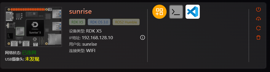

然后拔掉C线,开始远程连接操作,一看

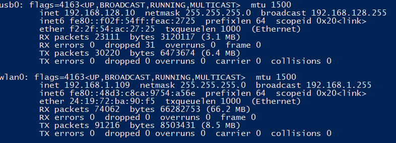

网断了,想了一下,发现是IP地址取错的原因,原先连接的IP是usb0的192.168.128.10,是通过usb线提供的以太网(有线网络)IP
而现在已经连上了WIFI,所以远程连接应该使用wlan0的192.168.1.109的IP地址。
因为SSH远程连接要求在一个局域网下,所以换上wlan0的IP后连接,结果还是远程连不上???这就有问题了,因为之前在我家的路由器网络环境下是没问题的。

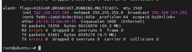

于是换了一个思路,我用手机连上WIFI,然后开热点,让板子和电脑都覆盖在手机的热点WIFI下,这样也能满足在同一个局域网下的条件,最后成功了!当然,由于通过设备中转的缘故,网络的IP也变了。
问了群里老哥才知道因为本人用的是校园网,路由器的WIFI有隔离,所以需要通过一个本地设备进行中转,也就是通过手机来开热点,让它变成本地的网。
那么既然手机能行,那我直接跳过手机,电脑连校园网WIFI后,电脑自己开个移动热点直接给板子不就行了?直接测试,也成功了,同时对应的IP地址也变了,问题修复!
