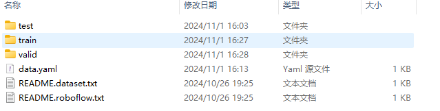

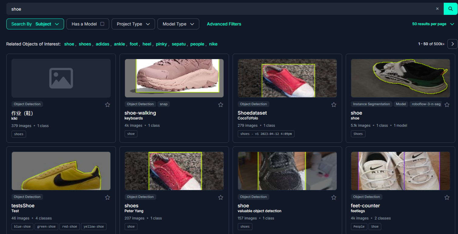

去这个网站可以自己标注也可以通过别人的开源数据集-
https://roboflow.com/-
我们就找一个鞋子的训练集效果不错拿来用了-
将下载完的源码和数据集解压-

data那里的路径如果是开源数据集下载下来的已经有配好的yaml直接用就行了-

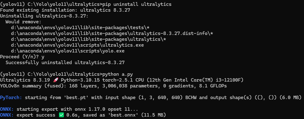

然后将训练好的pt模型转成onnx格式-
这里非常重要!!!
pip uninstall ultralytics   # 或者
conda uninstall ultralytics  #都试一试一定要确保这个库不在环境里了

注意,如果生成的onnx模型显示ir版本过高,可以将simplify=False。两种设置对最终bin模型没有影响,打开后可以提升onnx模型在netron中的可读性。

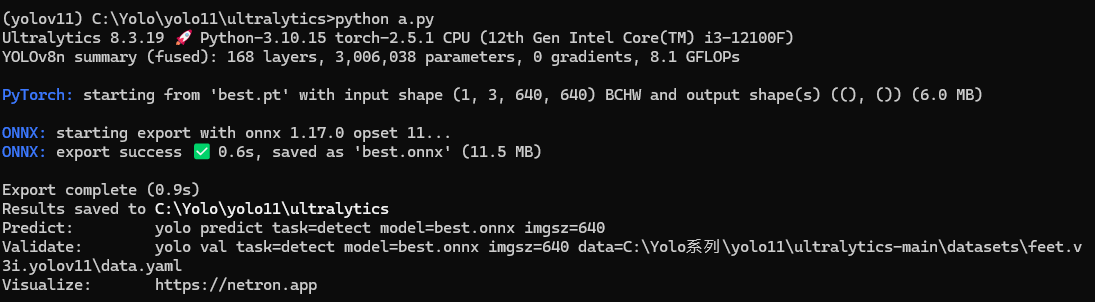

from ultralytics import YOLO
YOLO('你训练的模型.pt').export(imgsz=640, format='onnx', simplify=True, opset=11)
目录cmd进入环境-
命令行python a.py-
然后你的目录就多了一个你的模型.onnx-

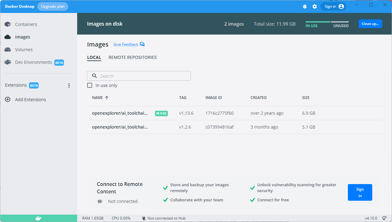

接下来需要docker和wsl这个我以前配置过有一点点麻烦-
我给你们连接你们看这个大佬的-
https://blog.csdn.net/Zhaoxi_Li/article/details/125516265?spm=1001.2014.3001.5502-
配好以后-

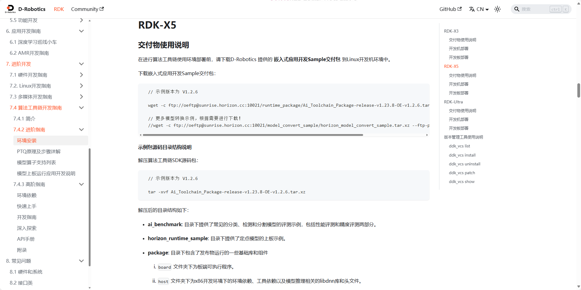

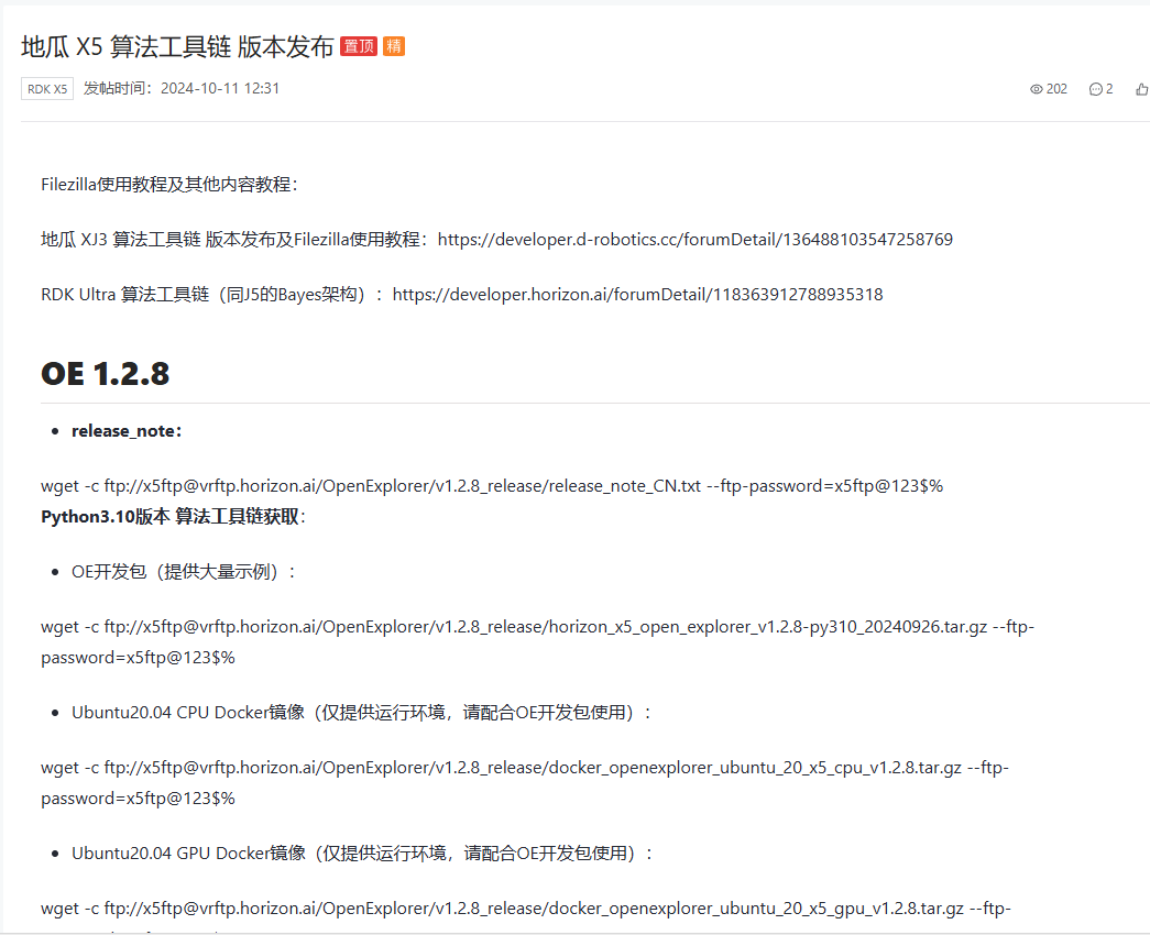

因为要用x5所以要重新下工具链的包-
https://developer.d-robotics.cc/forumDetail/251934919646096384-
把镜像和sdk源码下载,镜像下好打开docker就会有一个(我多一个x3的)-

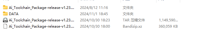

这个源码额好像是要解压的,我解压的时候,中间会说什么没有权限没关系能用
挂载你的文件
docker run -it --rm \
-v "C:\RdkX5_TOOL\Ai_Toolchain_Package-release-v1.23.8-OE-v1.2.6":/open_explorer \
-v "C:\RdkX5_TOOL\DATA":/data \
openexplorer/ai_toolchain_ubuntu_20_x5_cpu:"${version}"
解释第二行要是你解压出来的文件绝对位置-
第三行是为了方便数据交换,比如你的模型就可以直接拖进去用(文件夹自己建然后挂上去就好了)-
最后一行是你的镜像名,还有别忘记改你的版本,有可能已经和我不一样了-
最好写成一行,我分行写老是报错
docker run -it --rm  -v "C:\RdkX5_TOOL\Ai_Toolchain_Package-release-v1.23.8-OE-v1.2.6":/open_explorer -v "C:\RdkX5_TOOL\DATA":/data openexplorer/ai_toolchain_ubuntu_20_x5_cpu:v1.2.6
这样你就成功了!-

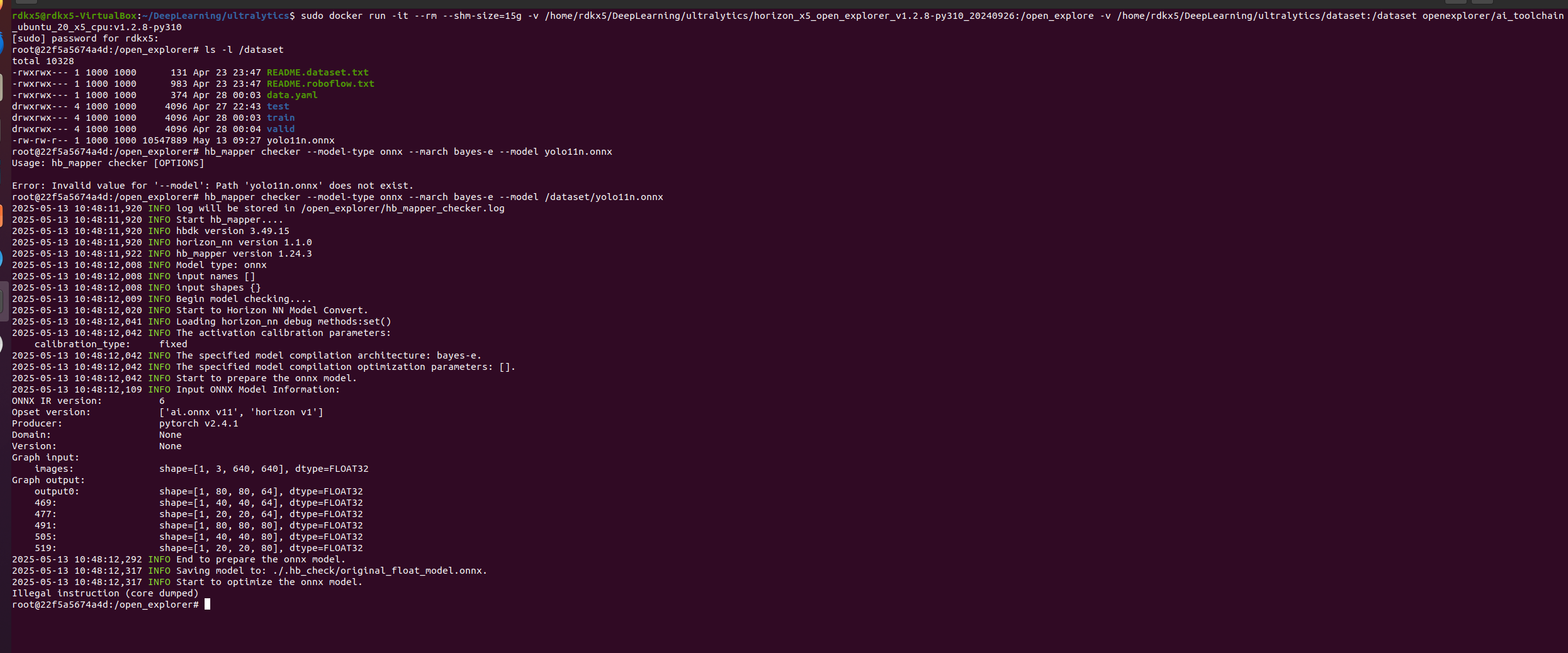

首先检测你的模型
cd /data #根据你上面挂载上去的方便交换的数据
把模型拉到你的文件夹里面是那个训练好的onnx
hb_mapper checker --model-type onnx --march bayes-e --model 模型名字.onnx #

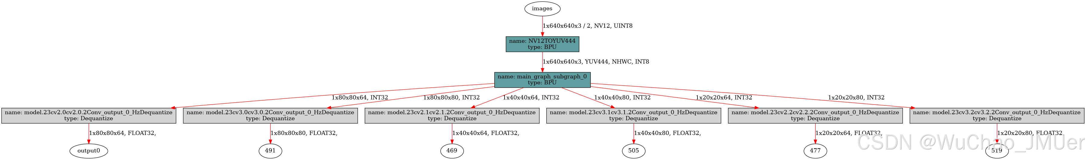

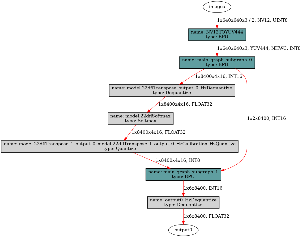

你就会得到一个hb_perf_result文件夹点进去到最下面的目录有一个png图片点开看看模型是不是这样六个输出就是对的-
如果是下面这个大图片,这个好吧重新转换一下pt到onnx因为你没有修改forward函数,或者pip,conda的库没删!导致输出不一样,虽然你会后处理的话我想是可以用,但是我不会啊-

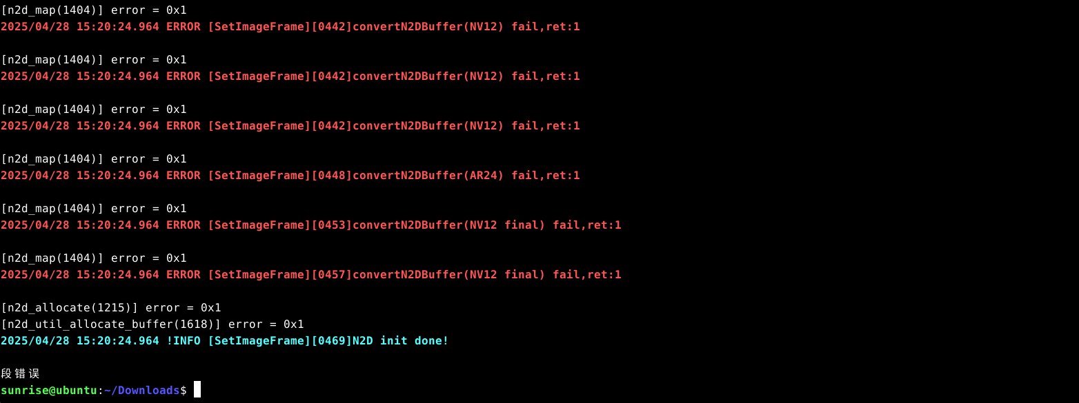

想问一下各位佬 报错illegal instuction是不成功 cpu不兼容吗?我用的是virtualbox挂载的ubuntu20.04

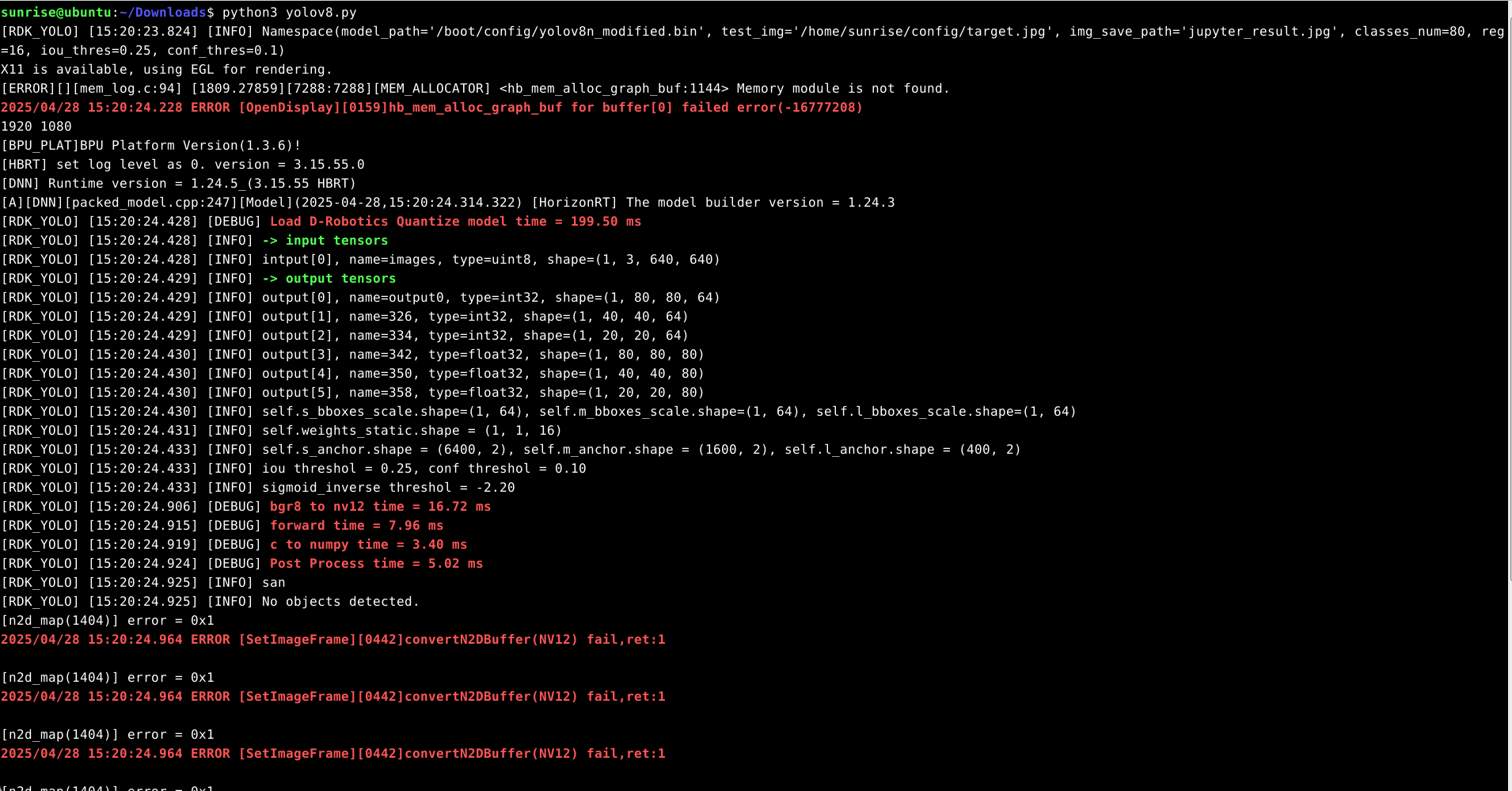

大佬,请问这个怎么解决,代码是借鉴c_shoe.py的改动了一些,是有一些库没有下载吗?
2025-04-15 00:21:23.952744092 [E:onnxruntime:, sequential_executor .cc:183 Execute] Non-zero status code returned while running Resha pe node. Name:‘/model.10/m/m.0/attn/Reshape’ Status Message: /home /jenkins/agent/workspace/model_convert_hmct1_ut_cpu_1.1.0/onnxrunt ime/onnxruntime/core/providers/cpu/tensor/reshape_helper.h:43 onnx runtime::ReshapeHelper::ReshapeHelper(const onnxruntime::TensorSha pe&, std::vector&) gsl::narrow_cast<int64_t>(input_shape .Size()) == size was false. The input tensor cannot be reshaped to the requested shape. Input shape:{8,256,20,20}, requested shape:{ 1,2,128,400}
这种情况正常吗,是尺寸不对吗-

解决了 虽然不知道啥原理解决的
