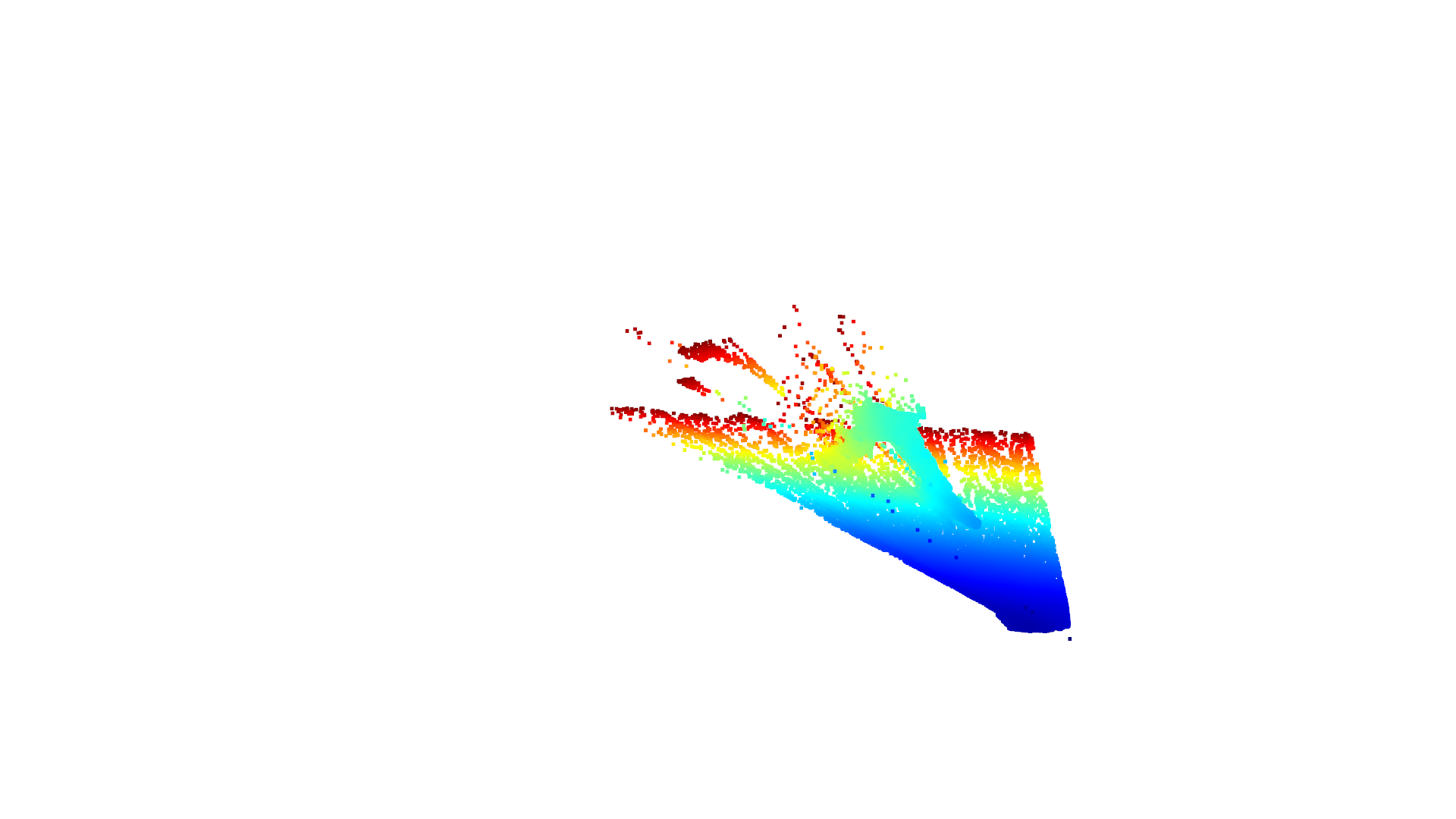

使用X5开发板,双目mipi相机模组,相机分辨率为1920*1280
按照实例运行后,对得到的深度图进行点云可视化,得到的效果不理想请问原因是什么
此处是系统中默认的相机参数,没有改动
cat /opt/tros/humble/share/hobot_stereonet/config/stereo.yaml

depth000069.png-
calib_param.txt-
你好,还需要提供板卡相关信息,确保您使用的镜像和软件版本是最新,我这边才能帮你推到内部的同事去分析。请按照发帖模板进行提问:提问模板 - RDK Model Zoo - 地瓜机器人论坛
