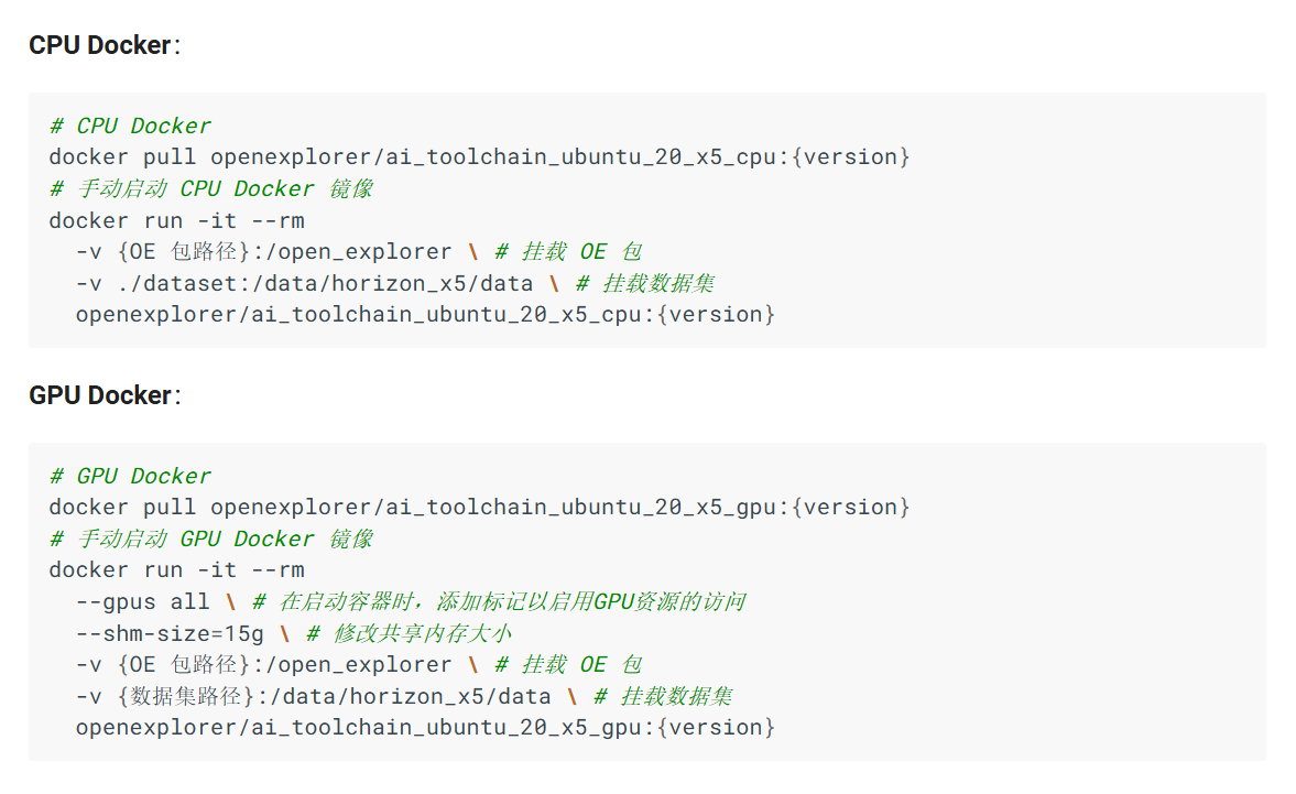

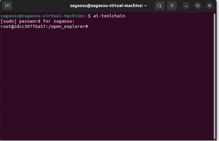

然后挂载镜像
sudo docker run -it --rm --shm-size=15g \   -v 自己的目录/horizon_x5_open_explorer_v1.2.8-py310_20240926:/open_explore>   -v 自己创建的,有onnx模型和校准数据集的路径:/data \   openexplorer/ai_toolchain_ubuntu_20_x5_cpu:v1.2.8-py310
参考图片
出现如图的前缀后就说明挂载成功了,如果不成功的话检查一下命令。
小tips,避免后面每次挂载都输入一长串命令,可以添加快捷命令
alias ai-toolchain="sudo docker run -it --rm --shm-size=15g \   -v /home/zagaosu/horizon_x5_open_explorer_v1.2.8-py310_20240926:/open_explore>   -v /home/zagaosu/data:/data \   openexplorer/ai_toolchain_ubuntu_20_x5_cpu:v1.2.8-py310"
这上面引号里的内容是自己的命令,这样后面每次输入ai-toolchain就会自动挂载了。

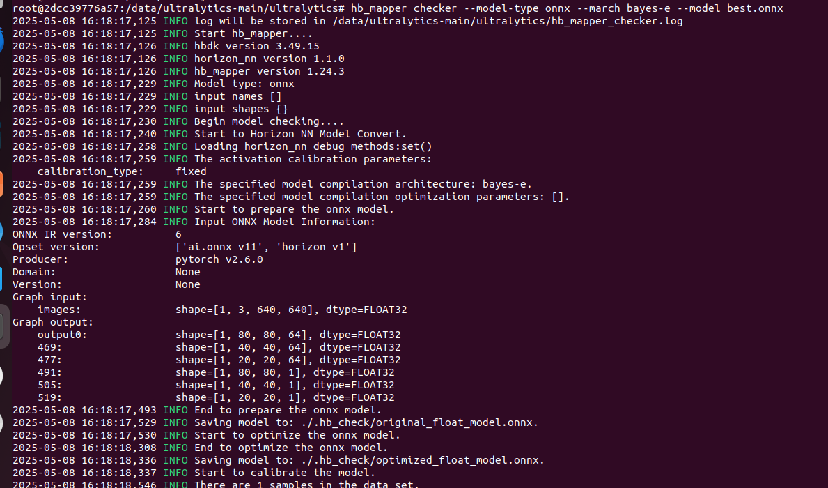

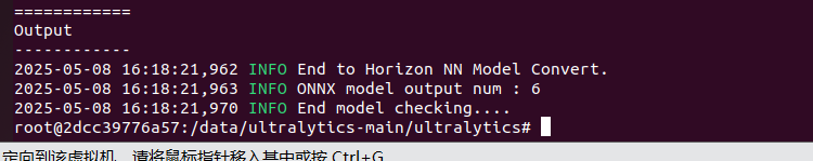

在转换之前,先用算法工具链检查一下onnx模型
hb_mapper checker --model-type onnx --march bayes-e --model 挂载后的onnx模型的路径.onnx
输入这串代码后,后开始检查你的onnx模型,一般来说不会报错。(参考如下的图片)
可以看到有六个输出头,然后就可以开始量化了,但是在那之前我们要先创建一个用于量化的yaml文件

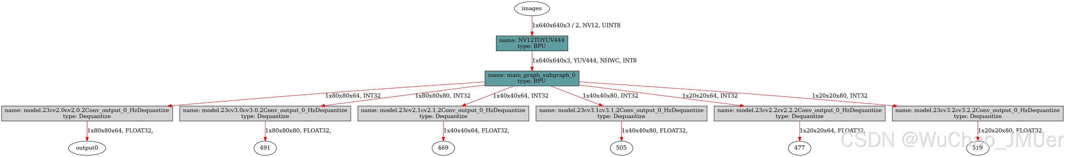

然后你就可以得到一个hb_perf_result的文件夹,里面有检验的结果,我们主要关注里面的模型的结构图,下图为参考(为六个输出头,如果不是,可能就是你忘记删ultralytics的库了,可以删掉再试一遍)

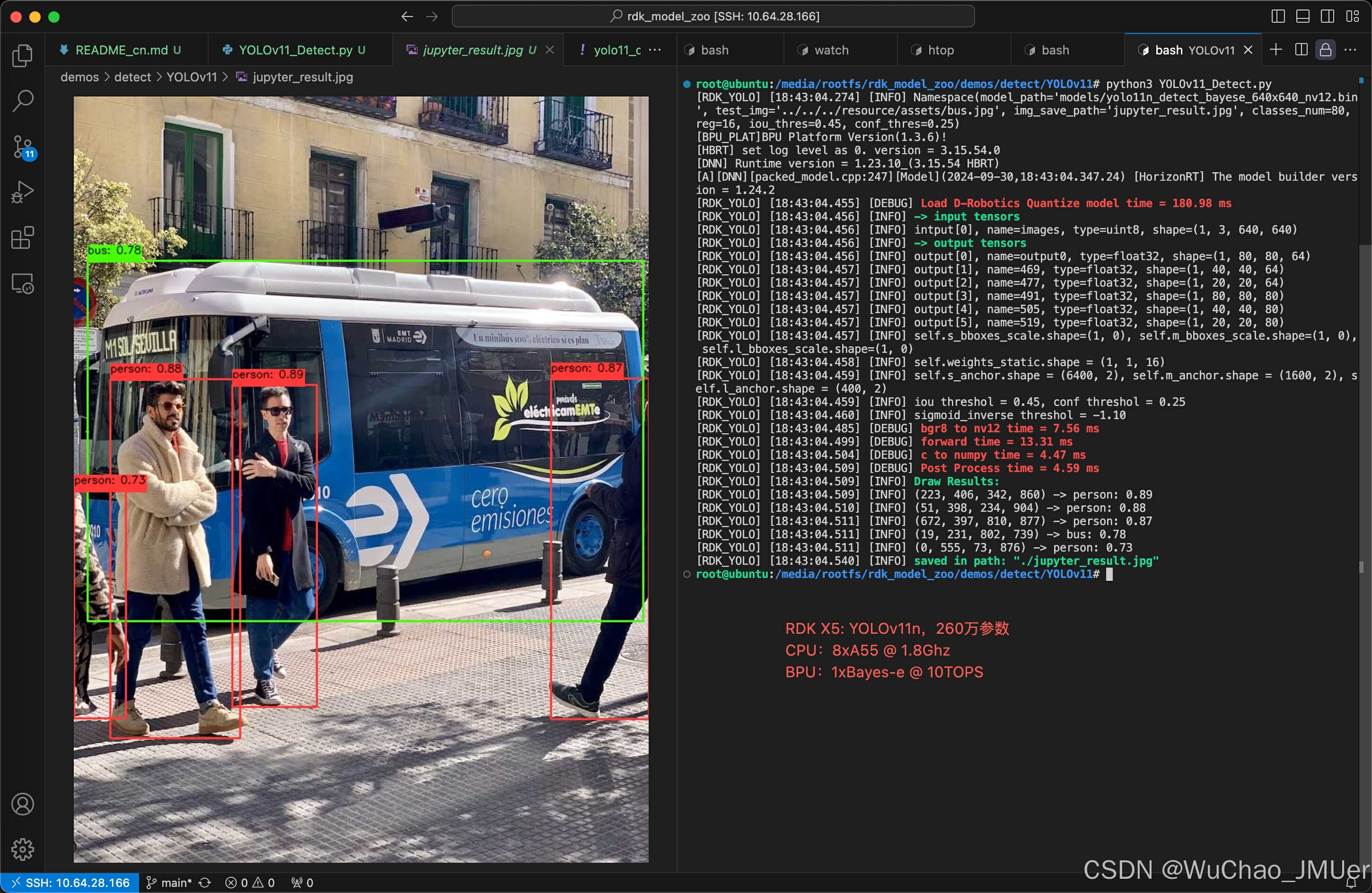

4.板端部署
将量化得到的模型先办法copy到板端。部署的代码参考的是超哥的代码YOLOv11,地瓜RDK X5开发板,TROS端到端140FPS!
但是有些部分要修改
parser.add_argument('--classes-num', type=int, default=你的模型检测的数量, help='Classes Num to Detect.')
接着找到postProcess函数进行修改
s_clses = outputs[3].reshape(-1, 自己的数量)
m_clses = outputs[4].reshape(-1, 自己的数量)
l_clses = outputs[5].reshape(-1, 自己的数量)
然后就可以跑代码了!
