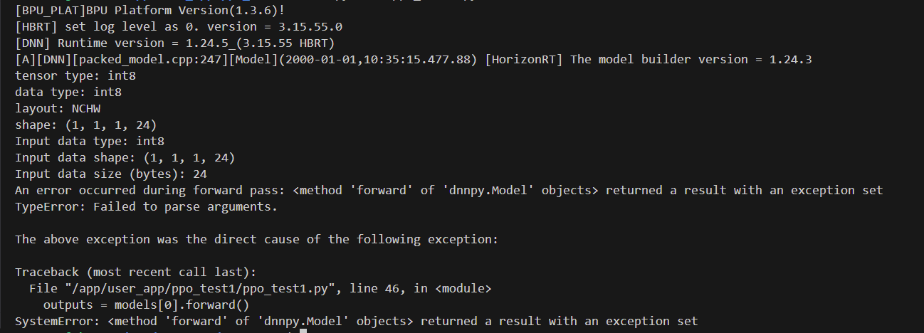

报错:

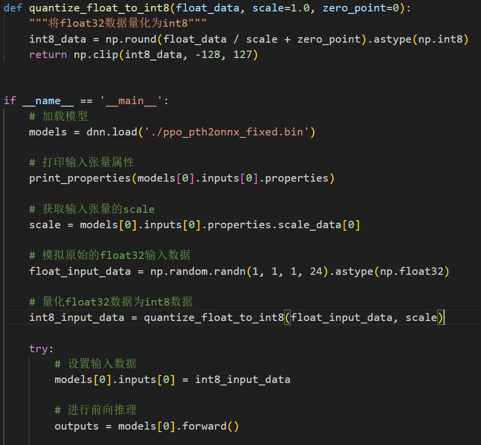

关键的推理代码(删除部分调试用的打印内容):

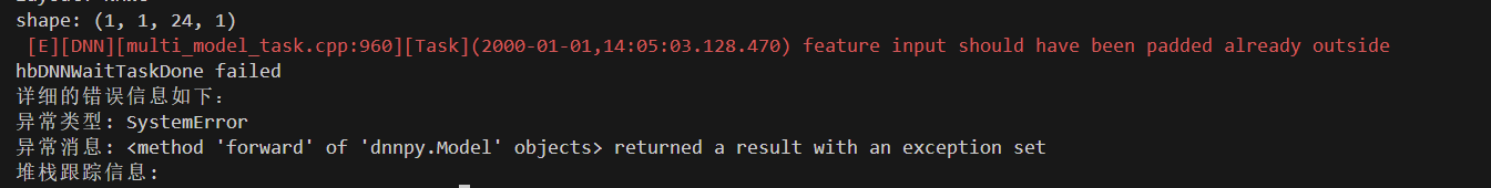

最新进度与报错:在进行一番修改后,成功导出了(通过check与对比)NHWC输入格式的模型,但是在测试代码中仍然无法正确运行,且报错模糊,无法精确定位错误:
因为DNN预编译的性质,堆栈也无法定位到准确原因,或者说看不出准确原因(此进度下的代码为PPO_test2)

是的,Python只支持nv12单输入
X5的BPU接口目前不支持feature map输入,需要使用C/C++写Runtime程序,其他的输入类型需要使用libdnn的C/C++接口:https://developer.d-robotics.cc/api/v1/fileData/x5\_doc-v126cn/oe\_mapper/source/runtime.html-
谢谢,但是对于你的回答,我有一点理解上的疑惑:你指的BPU接口不支持feature map输入,是指目前的DNN(python编译库)库不支持我这样的模型吗(图示的yaml,可以看出我原模型的情况)?如果是的话,我想要使用我这个结构的模型,就只能使用libdnn接口编写?
