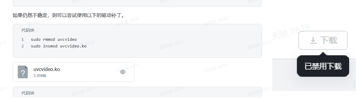

②:在相关文档中有提到使用驱动补丁优化的方法,但文件处于下载禁用的状态,如何获取呢?(https://horizonrobotics.feishu.cn/docx/HSr8dBdZ0oQ5OwxPQvBcsuyZnWe?from=from_copylink)
这个补丁在3.2.3系统中已经合入,按照手册操作即可
