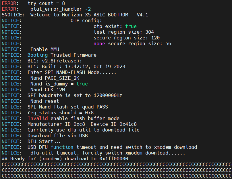

后发现使用终端命令行sudo reboot以及系统桌面注销->重启都不能正常启动。连接串口查看打印信息,报错如下:
重新插拔电源能够正常重启。
根据串口打印信息提示和USB有关,当前所连接的有一个usb键盘,将其拔除,再使用终端命令行sudo reboot重启,发现正常启动。
再将USB键盘插上,执行上述操作,串口中报错信息仍然如上传图像所示。可知当前现象和USB键盘有直接关系。请问怎么确认问题,是否还需要提供更多的信息?

您好,请确保miniboot为最新版本,我目前插入USB reboot 测试没有发现问题
怎么查看当前miniboot的版本,以及怎么更新?

升级到最新的miniboot版本后,问题解决了,谢谢!
