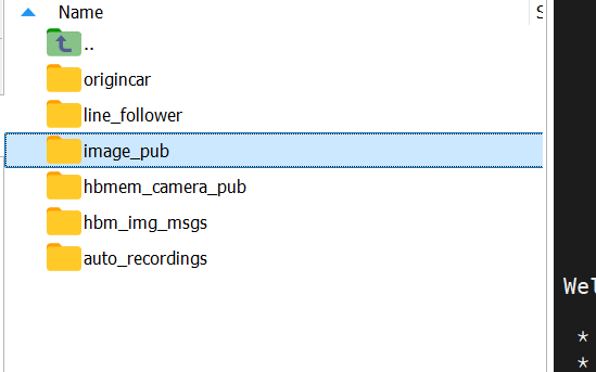

当我的节点运行后,发布的图像话题如图所示:

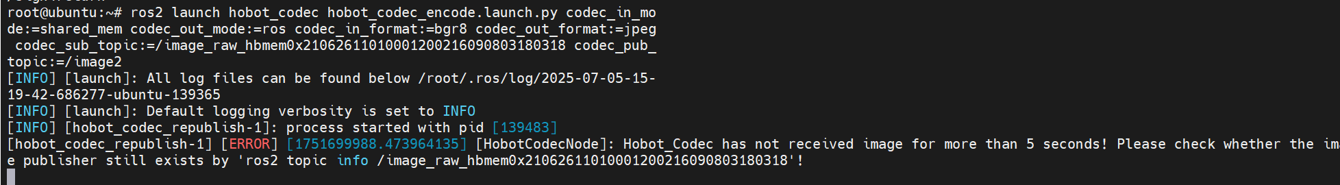

利用官方的hobot_codec库也无法运行,运行的命令如下:
ros2 launch hobot_codec hobot_codec_encode.launch.py codec_in_mode:=shared_mem codec_out_mode:=ros codec_in_format:=bgr8 codec_out_format:=jpeg
codec_sub_topic:=/image_raw_hbmem0x21062611010001200216090803180318 codec_pub_topic:=/image2
