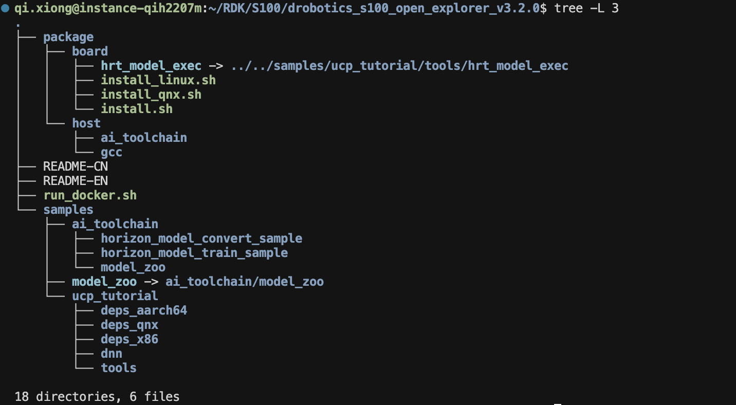

        解压完成后我们进入OE包,可以看到我们的OE包的结构如下,分为两个大的文件夹package和samples,package里面主要是目录下包含了发布物运行的一些基础库和组件,由于我们使用的Docker镜像因此这个文件夹我们可以不用管我们主要来看看samples包叭,samples下包含了 ai_toolchain、model_zoo和ucp_tutorial三个交付包,其中ai_toolchain提供了一些模型算法的一系列示例。(其中horizon_model_train_samples为浮点模型训练框架示例,horizon_model_convert_sample为浮点模型转定点模型的转换示例, model_zoo是一个模型库,用于放置工具链示例模型编译的源模型和runtime模型。),ucp_tutorial为统一计算平台UCP的示例包,提供UCP必要的依赖以及相关示例,具体介绍见:认识 Open Explorer - OpenExplorer

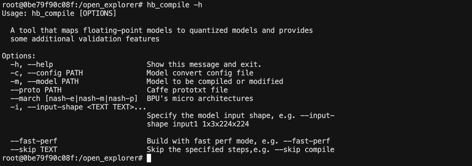

        接着在镜像中输入命令hb_mapper有如下打印输出则代表我们环境安装完成啦~~

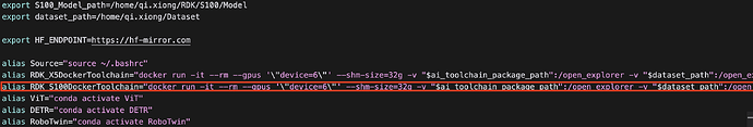

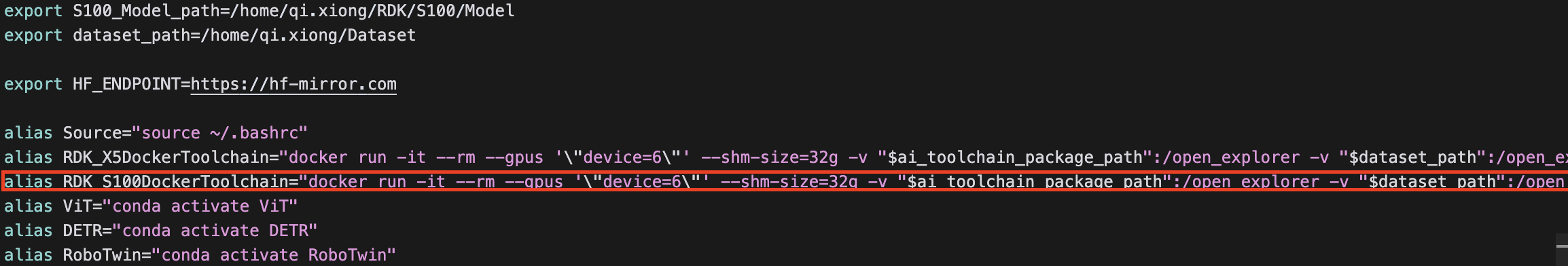

        小Tips:大家可以在~/.bashrc中使用alias添加如下一行,之后便可以直接在终端输入RDK_S100DockerToolchain打开工具链啦,就不用去记那么长的指令了
alias RDK_S100DockerToolchain="docker run -it --rm --gpus '\"device=6\"' --shm-size=32g -v "$ai_toolchain_package_path":/open_explorer -v "$dataset_path":/open_explorer/Dataset -v "$S100_Model_path":/open_explorer/Model ai_toolchain_ubuntu_22_s100_gpu:v3.2.0"

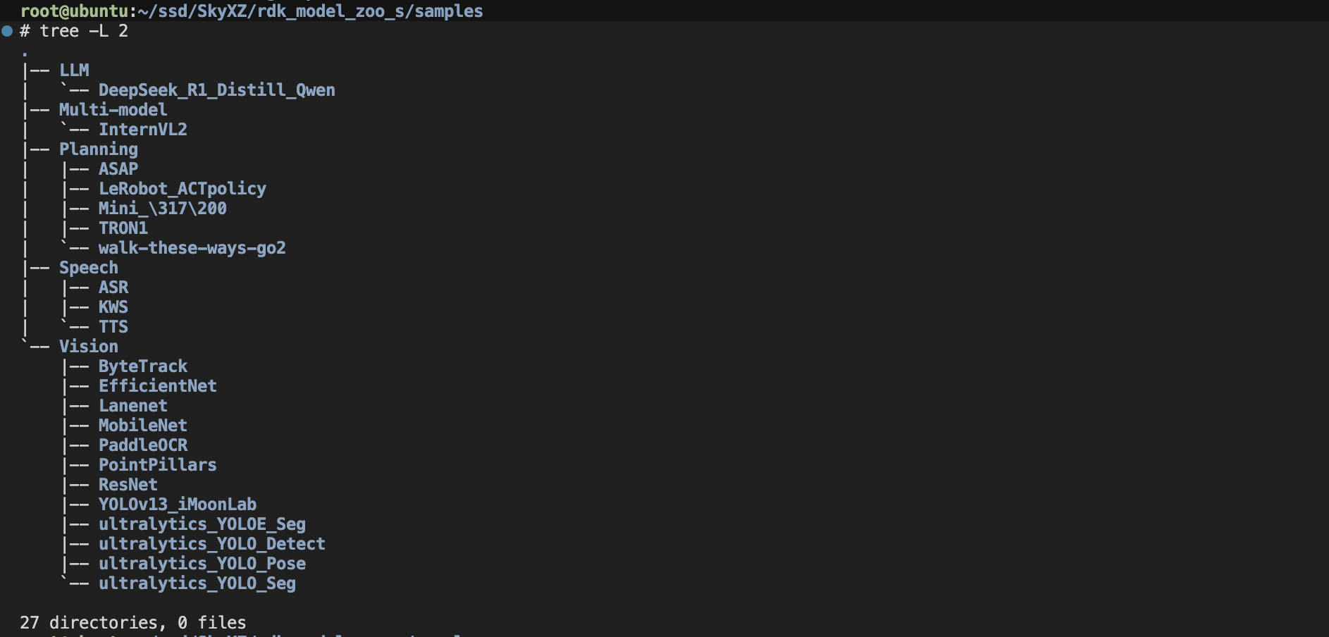

        我觉得对于刚拿到RDKS100板子的同学来说,我们无法绕开地瓜机器人最新推出的Model Zoo而直接去学习RDK的算法工具链,因此我们的X5模型量化转换部署教程便先从Model_Zoo_s开始介绍。Model Zoo,意如其名,从字面上我们便可以知道这是一个“模型动物园”,这是一个是一个由地瓜开发者社区在维护的一个开源社区算法案例仓库,旨在为开发者提供能直接上板部署的,丰富多样的模型案例。RDKX5有属于自己的ModelZoo,RDKS100也拥有属于他自己的ModelZoo,目前还仍在不断扩充中

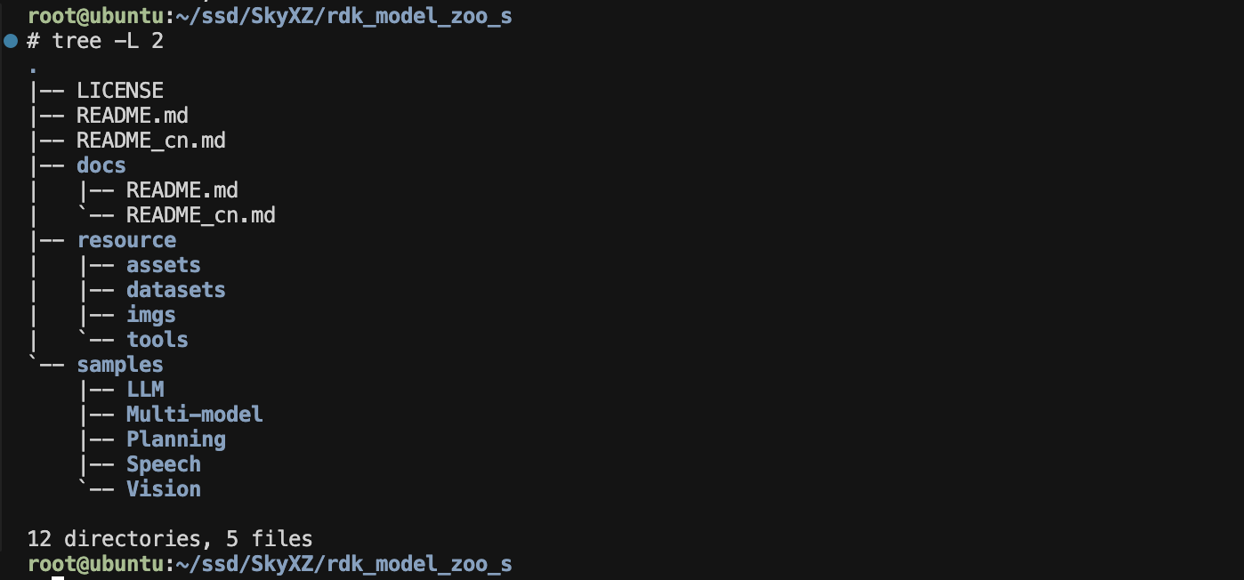

        那我们该如何使用这个仓库呢?我们首先从Github上将Model Zoo拉取下来,我们可以看到Model Zoo的项目结构如图所示:
git clone https://github.com/D-Robotics/rdk_model_zoo_s/tree/s100 #拉取Model Zoo
        主文件夹下面有中英双语的README、README的图片资源文件夹resource以及我们最主要的sample文件夹,这里面把官方目前支持的所有模型按照视觉模型Vision、LLM大语言模型LLM、多模态模型Multi-Model、动作策略模型Planning及语音模型Speech等分为了五大类

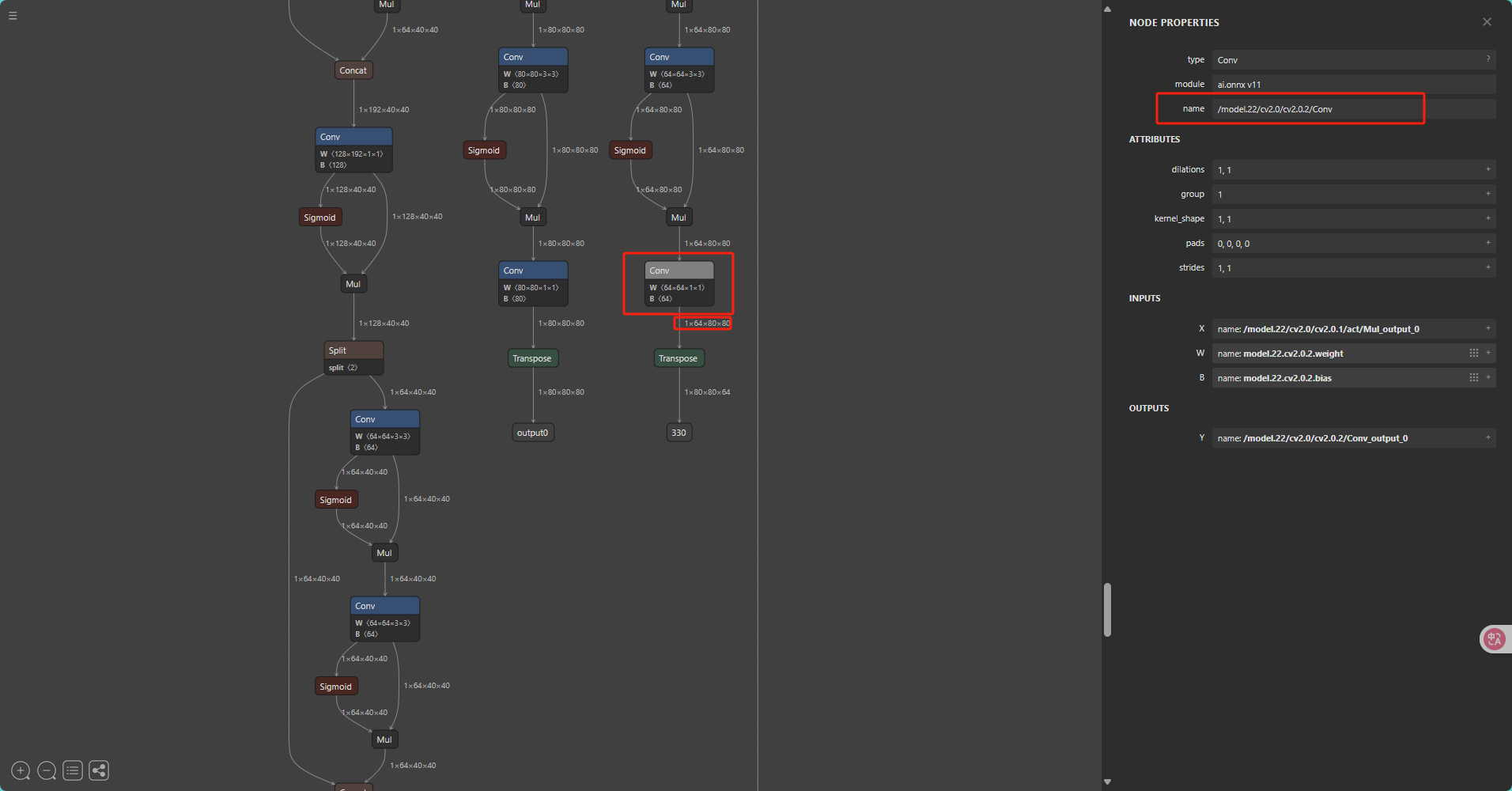

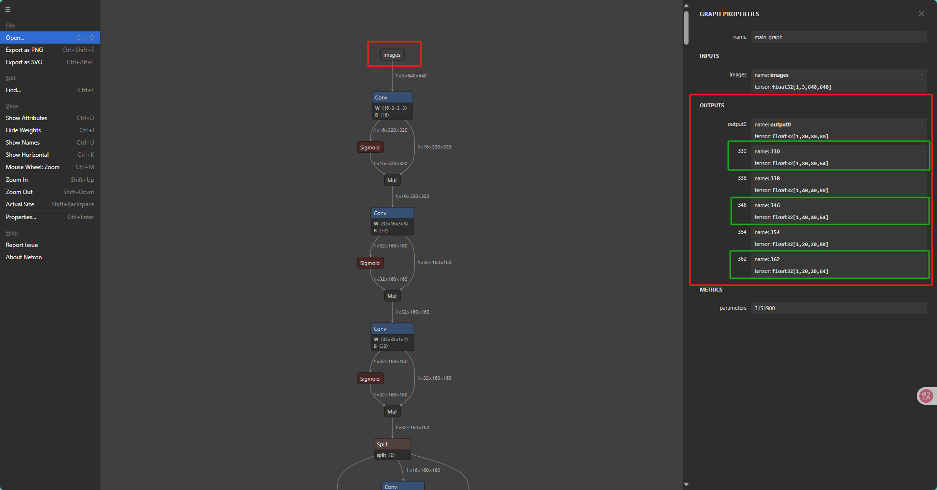

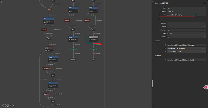

        在准备了校准数据之后我们还需要查看一下需要移除的反量化节点名称,我们打开Netron可视化工具,将我们上一步生成的onnx模型拖入其中打开即可看到我们的这个模型的网络架构,接着我们拖动到最上方点击输入的images即可在右边弹出的界面看到我们这个模型的所有输出
        接着我们找到带有64(64 = 4 * REG, REG = 16.)的三个输出依此点击这三个输出后记录下右边的输出节点的name,不同版本的Ultralytics导出的ONNX的名称是不同的, 请勿直接套用!!!
        在记录下这三个反量化节点的名字后我们开始配置模型转换的Yaml,并将记录好的节点名字填入remove_node_name中并以英文的;号分割,yaml的具体介绍请见模型量化编译 - OpenExplorer的“配置文件具体参数信息”一节,接着我们将前一步生成的校准数据文件路径填入yaml的cal_data_dir一项后配置文件就完成啦!

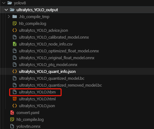

        完成了上述步骤后我们运行如下命令即可开始模型的转换
hb_compile -c convert.yaml
        耐心等待即可,编译完成之后便会在目录下生成所需文件以及我们推理需要用到的hbm文件

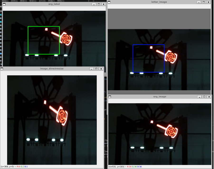

// 前处理方式选择, 0:Resize, 1:LetterBox
// Preprocessing method selection, 0: Resize, 1: LetterBox
#define RESIZE_TYPE 0
#define LETTERBOX_TYPE 1
#define PREPROCESS_TYPE LETTERBOX_TYPE

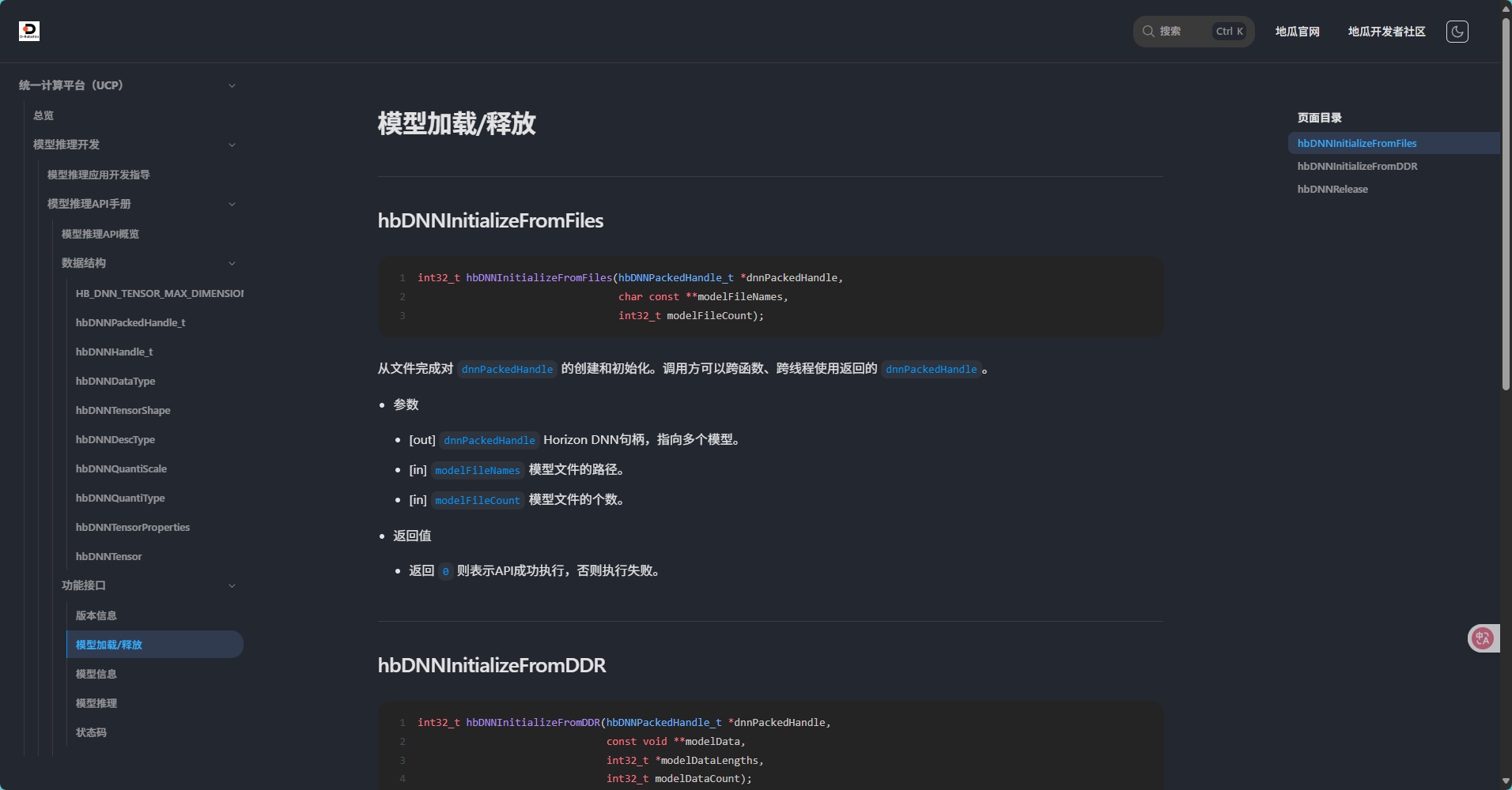

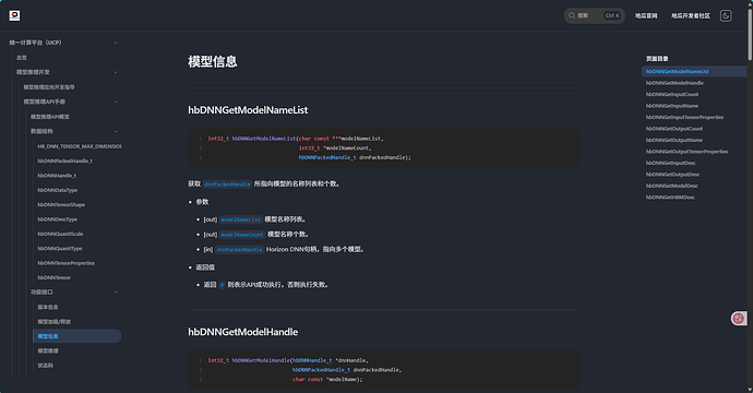

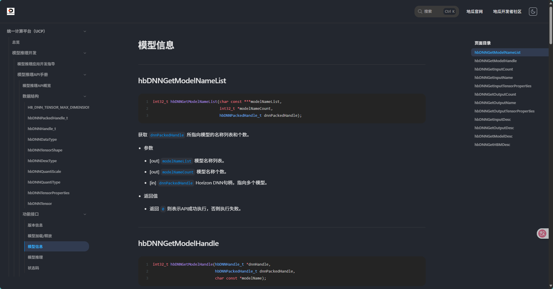

        然后我们便可以一步一步的开始实现我们的板端推理代码啦,一切的一切首先肯定是需要加载我们的hbm模型,我们打开hb_dnn.h,和X5的SDK一样,UCP提供了两种加载模型的方式,分别是从文件加载以及从内存加载模型,这两种方式相比较来说FromFiles这一个函数由于文件I/O操作,相对较慢,代码较简单但是由于模型文件是独立存储存储的因此更加适合开发调试,而FromDDR这一个函数由于直接从内存读取,速度更快,适合嵌入式系统或需要快速加载的场景,但缺点便是代码较为复杂,比较贴近TensorRT加载模型的方式,两个API的具体介绍如下:
 * @brief Creates and initializes Horizon DNN Networks from file list
 * @param[out] dnnPackedHandle Horizon DNN handle, pointing to multiple models.
 * @param[in] modelFileNames Path of the model files.
 * @param[in] modelFileCount Number of the model files.
 * @return 0 if success, return defined error code otherwise
int32_t hbDNNInitializeFromFiles(hbDNNPackedHandle_t *dnnPackedHandle,
                                 char const **modelFileNames,
                                 int32_t modelFileCount);
 * @brief Creates and initializes Horizon DNN Networks from memory
 * @param[in] modelData Pointer to the model file
 * @param[in] modelDataLengths Length of the model data.
 * @param[in] modelDataCount Length of the model data.
int32_t hbDNNInitializeFromDDR(hbDNNPackedHandle_t *dnnPackedHandle,
                               const void **modelData,
                               int32_t *modelDataLengths,
                               int32_t modelDataCount);

        接着我们需要从文件中获取模型信息包括模型的名称列表呀、模型句柄呀、输入信息呀以及输出信息等基本信息,这部分Get系的API在头文件中一共有12个函数,分别是:
  • hbDNNGetModelNameList用于从hbDNNInitializeFromFiles函数加载模型文件获取的hbPackedDNNHandle_t模型句柄中提取所指向模型的名称列表和个数

int32_t hbDNNGetModelNameList(char const ***modelNameList,
                              int32_t *modelNameCount,
                              hbDNNPackedHandle_t dnnPackedHandle);

const char **model_name_list;
int model_count = 0;
RDK_CHECK_SUCCESS(
    hbDNNGetModelNameList(&model_name_list, &model_count, packed_dnn_handle),
    "hbDNNGetModelNameList failed");
if (model_count > 1) {
    std::cout << "This model file have more than 1 model, only use model 0." << std::endl;
const char *model_name = model_name_list[0];
std::cout << "[model name]: " << model_name << std::endl;
        完成了对模型本身的检查无误,我们便可以获取模型的一个让调用方可以跨函数、跨线程使用返回的 dnnHandle句柄,我们首先根据API的要求利用hbDNNHandle_t创建一个hbDNNHandle_t类的dnn_handle_模型句柄,接着便可以直接调用API获取啦
hbDNNHandle_t dnn_handle;
RDK_CHECK_SUCCESS(
    hbDNNGetModelHandle(&dnn_handle, packed_dnn_handle, model_name),
    "hbDNNGetModelHandle failed");
        创建了模型句柄之后我们便可以从模型的句柄中获取我们模型的所有信息啦!比如模型输入输出个数、模型输入输出尺寸等,用到的函数也就是我们上面介绍的一些API,这部分涉及到API分别是hbDNNGetInputCount和hbDNNGetOutputCount用于获取模型网络输入输出的个数以及hbDNNGetInputTensorProperties和hbDNNGetOutputTensorProperties用来获取模型输入的张量,因此我们也可以在这里对我们模型进行新一轮的检查,我们目前已知我们YOLO系列模型都是单输入的,而且我们目标检测任务的模型应该只有六个输出,那么如果我们通过输入输出检测API得到的信息和我们已知的这些信息对不上,那就说明我们的模型出现了问题,同时我们发现hbDNNGetInputTensorPropertiesAPI输出是一个hbDNNTensorProperties类型的结构体,我们查看结构体定义可以发现这个结构体是一个嵌套结构体,里面通过嵌套hbDNNTensorShape结构体、hbDNNQuantiScale结构体、以及hbDNNQuantiType结构体能够准确的描述输入的张量信息,其结构体定义及每项成员的解释如下:
typedef struct hbDNNTensorProperties {
  hbDNNTensorShape validShape;//张量的有效形状,表示张量的真实尺寸
  int32_t tensorType;//张量的类型
  hbDNNQuantiScale scale;//量化缩放量
  hbDNNQuantiType quantiType;//量化类型
  int32_t quantizeAxis;//量化轴索引,仅按per-axis量化时生效
  int64_t alignedByteSize;//张量对齐内容的内存大小
  int64_t stride[HB_DNN_TENSOR_MAX_DIMENSIONS];//张量中validShape各维度步长,字节为单位
} hbDNNTensorProperties;
typedef struct hbDNNTensorShape {
  int32_t dimensionSize[HB_DNN_TENSOR_MAX_DIMENSIONS];//张量每个维度的大小
  int32_t numDimensions;//张量的维度
} hbDNNTensorShape;//例如一个张量 numDimensions=4,其数据排布为 1x4x224x224 则 dimensionSize 数组中按顺序存储数据 dimensionSize[0]=1、 dimensionSize[1]=4、dimensionSize[2]=224、 dimensionSize[3]=224
typedef struct hbDNNQuantiScale {
  int32_t scaleLen;//缩放数据的长度
  float *scaleData;//缩放数据的首地址
  int32_t zeroPointLen;//零点偏移数据的长度
  int32_t *zeroPointData;//零点偏移数据的首地址
} hbDNNQuantiScale;
typedef enum {
  NONE,  // 没有量化
  SCALE//量化类型为 SCALE
} hbDNNQuantiType;

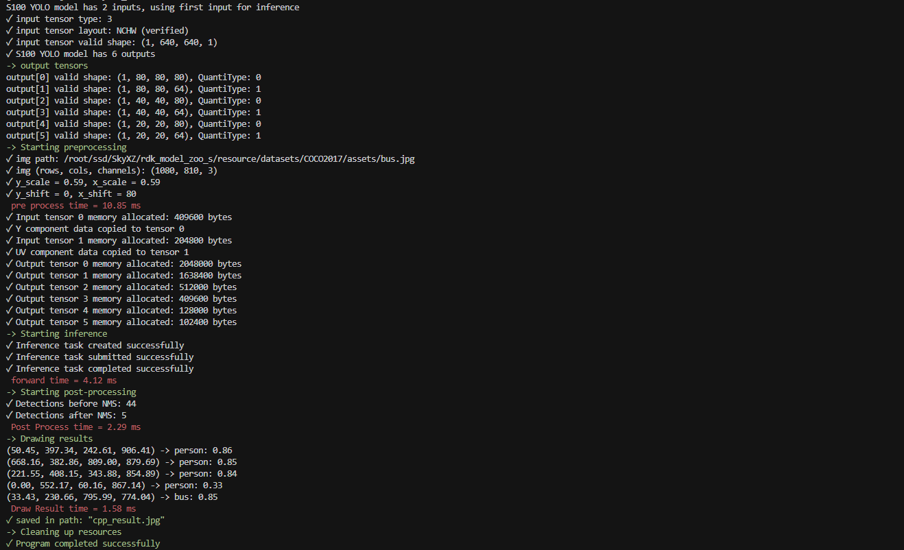

// Step 4: 检查模型输出 - S100 YOLO 按照Readme导出后应该有6个输出
// Step 4: Check model output - S100 YOLO should have 6 outputs according to Readme
int32_t output_count = 0;
RDK_CHECK_SUCCESS(
    hbDNNGetOutputCount(&output_count, dnn_handle),
    "hbDNNGetOutputCount failed");
if (output_count != 6) {
    std::cout << "S100 YOLO model should have 6 outputs, but got " << output_count << std::endl;
    return -1;
std::cout << "✓ S100 YOLO model has 6 outputs" << std::endl;
// 打印输出信息并获取正确的输出顺序
std::cout << "\033[32m-> output tensors\033[0m" << std::endl;
for (int i = 0; i < 6; i++) {
    hbDNNTensorProperties output_properties;
    RDK_CHECK_SUCCESS(
        hbDNNGetOutputTensorProperties(&output_properties, dnn_handle, i),
        "hbDNNGetOutputTensorProperties failed");
    std::cout << "output[" << i << "] valid shape: ("
              << output_properties.validShape.dimensionSize[0] << ", "
              << output_properties.validShape.dimensionSize[1] << ", "
              << output_properties.validShape.dimensionSize[2] << ", "
              << output_properties.validShape.dimensionSize[3] << "), ";
    std::cout << "QuantiType: " << output_properties.quantiType << std::endl;

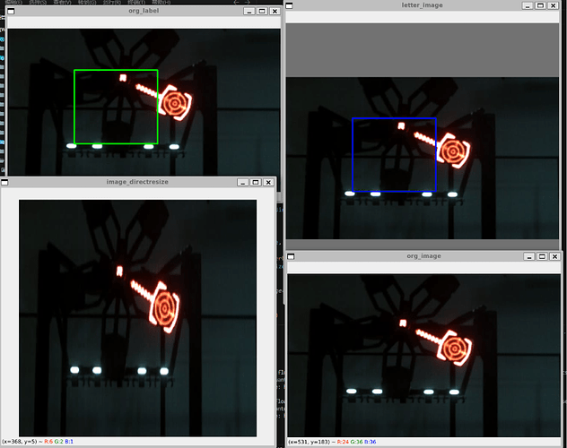

        在完成了安全检查之后我们便可以进入模型前处理部分啦!图像的预处理无非就是图像尺寸的转换和图像格式的转换,所以这部分比较简单我就讲的稍微快一点啦,图像尺寸的变换我们采用letterbox的方式,众所周知,OpenCV中有一个图像转换的函数叫resize这个函数可以直接实现图像尺寸的变换,但是由于这个函数的实现过于简单粗暴,因此在图像尺寸不一致的情况下会改变图像的长宽比造成图像的失真,就比如如下情况,可以看到右边图像就发生了扭曲
        而我们使用LetterBox的方式便可以看到,画面并没有产生扭曲变形,因为LetterBox的方式在对图片进行resize时,保持了原图的长宽比进行等比例缩放,当长边 resize 到需要的长度时,短边剩下的部分便采用灰色填充,这样便保持了原始图像的长宽比不变
        但由于我们现在写的是通用代码,因此接下来我们会使用LetterBox和resize两种方式实现图像的预处理,resize不过多说啦使用opencv直接调用函数即可,我们主要讲LetterBox的方式,具体代码如下,其核心思想便是其核心思想便是通过按比例缩放图像以适应目标尺寸,同时保持原始图像的纵横比,为了确保图像在目标尺寸内居中,空白区域将使用填充的方式填充,通常填充色为中性色(如127, 127, 127)。这样,我们可以避免图像在缩放时出现失真,且确保图像的宽高比保持不变

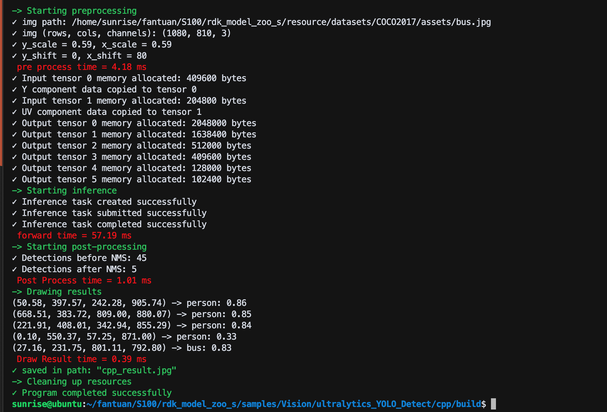

// Step 7: 推理
// Step 7: Inference
std::cout << "\033[32m-> Starting inference\033[0m" << std::endl;
begin_time = std::chrono::system_clock::now();
// 生成任务句柄
hbUCPTaskHandle_t task_handle = nullptr;
int infer_ret = hbDNNInferV2(&task_handle, output_tensors.data(), input_tensors.data(), dnn_handle);
if (infer_ret != 0) {
    std::cout << "[ERROR] hbDNNInferV2 failed with error code: " << infer_ret << std::endl;
    return -1;
//确保句柄非空
if (task_handle == nullptr) {
    std::cout << "[ERROR] task_handle is null after hbDNNInferV2" << std::endl;

std::cout << "\033[31m forward time = " << std::fixed << std::setprecision(2)
          << std::chrono::duration_cast<std::chrono::microseconds>(std::chrono::system_clock::now() - begin_time).count() / 1000.0
          << " ms\033[0m" << std::endl;

std::vector<std::vector<int>> nms_indices(CLASSES_NUM);
int total_detections_before_nms = all_bboxes.size();
int total_detections_after_nms = 0;
for (int cls_id = 0; cls_id < CLASSES_NUM; cls_id++) {
    // 收集该类别的所有检测
    std::vector<cv::Rect2d> class_bboxes;
    std::vector<float> class_scores;
    std::vector<int> original_indices;
    for (size_t i = 0; i < all_bboxes.size(); i++) {
        if (all_ids[i] == cls_id) {
            class_bboxes.push_back(all_bboxes[i]);
            class_scores.push_back(all_scores[i]);
            original_indices.push_back(i);
    if (!class_bboxes.empty()) {
        std::vector<int> class_nms_indices;
        cv::dnn::NMSBoxes(class_bboxes, class_scores,
                         SCORE_THRESHOLD, NMS_THRESHOLD, class_nms_indices);
        // 将类别内的索引转换为全局索引
        for (int idx : class_nms_indices) {
            nms_indices[cls_id].push_back(original_indices[idx]);
        total_detections_after_nms += class_nms_indices.size();

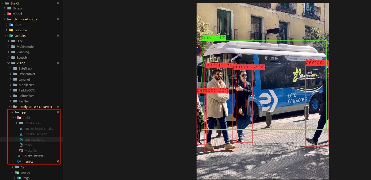

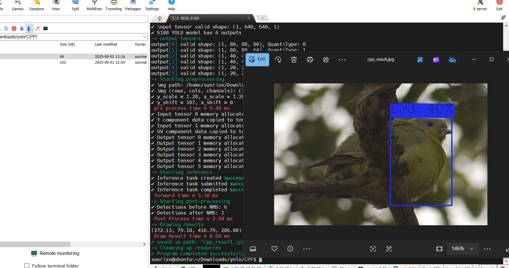

        最后我们便只需要根据NMS之后的结果绘制图像和打印输出就可以啦!!!具体代码如下,主要是CV操作这里就不赘述啦!
// Step 10: 绘制结果
// Step 10: Draw results
    for (int global_idx : nms_indices[cls_id]) {
        // 坐标转换回原图
        float x1 = (all_bboxes[global_idx].x - x_shift) / x_scale;
        float y1 = (all_bboxes[global_idx].y - y_shift) / y_scale;
        float x2 = x1 + all_bboxes[global_idx].width / x_scale;
        float y2 = y1 + all_bboxes[global_idx].height / y_scale;
        float score = all_scores[global_idx];
        // 边界检查
        x1 = std::max(0.0f, std::min((float)img.cols - 1, x1));
        y1 = std::max(0.0f, std::min((float)img.rows - 1, y1));
        x2 = std::max(0.0f, std::min((float)img.cols - 1, x2));
        y2 = std::max(0.0f, std::min((float)img.rows - 1, y2));
        // 绘制边界框
        cv::Scalar color = rdk_colors[cls_id % 20];
        cv::rectangle(img, cv::Point(x1, y1), cv::Point(x2, y2), color, LINE_SIZE);
        // 绘制标签
        std::string label = object_names[cls_id] + ": " + std::to_string(int(score * 100)) + "%";
        int baseline;
        cv::Size textSize = cv::getTextSize(label, cv::FONT_HERSHEY_SIMPLEX, FONT_SIZE, FONT_THICKNESS, &baseline);
        cv::Point label_pos(x1, y1 - 10 > textSize.height ? y1 - 10 : y1 + textSize.height + 10);
        cv::rectangle(img, label_pos + cv::Point(0, baseline),
                     label_pos + cv::Point(textSize.width, -textSize.height), color, cv::FILLED);
        cv::putText(img, label, label_pos, cv::FONT_HERSHEY_SIMPLEX, FONT_SIZE, cv::Scalar(0, 0, 0), FONT_THICKNESS);
        // 打印检测结果
        std::cout << "(" << x1 << ", " << y1 << ", " << x2 << ", " << y2 << ") -> "
                  << object_names[cls_id] << ": " << std::fixed << std::setprecision(2) << score << std::endl;
cv::imwrite(IMG_SAVE_PATH, img);
        至此我们的推理便完成了,但是在彻底结束前我们还需要对我们推理的资源进行释放,这里主要设计到了三个函数,分别用于释放任务句柄、清理内存以及释放模型句柄
 * @brief Release a task and its related resources.
 * @param[in] taskHandle pointer to the task
int32_t hbUCPReleaseTask(hbUCPTaskHandle_t taskHandle);
 * @brief Free mem
 * @param[in] mem Memory pointer.
int32_t hbUCPFree(hbUCPSysMem *mem);
 * @brief Release DNN Networks in a given packed handle
 * @param[in] dnnPackedHandle Horizon DNN handle, pointing to multiple models.
int32_t hbDNNRelease(hbDNNPackedHandle_t dnnPackedHandle);
        释放的代码如下:
// Step 12: 资源释放
// Step 12: Release resources
std::cout << "\033[32m-> Cleaning up resources\033[0m" << std::endl;
// 释放任务句柄
hbUCPReleaseTask(task_handle);
// 释放输入内存
for (int i = 0; i < input_count; i++) {
    hbUCPFree(&(input_tensors[i].sysMem));
// 释放输出内存
for (int i = 0; i < output_count; i++) {
    hbUCPFree(&(output_tensors[i].sysMem));
// 释放模型
hbDNNRelease(packed_dnn_handle);

int main()
    // Step 0: 加载S100 hbm模型
    // Step 0: Load S100 hbm model
    auto begin_time = std::chrono::system_clock::now();
    hbDNNPackedHandle_t packed_dnn_handle;
    const char *model_file_name = MODEL_PATH;
    RDK_CHECK_SUCCESS(
        hbDNNInitializeFromFiles(&packed_dnn_handle, &model_file_name, 1),
        "hbDNNInitializeFromFiles failed");
    std::cout << "\033[31m Load D-Robotics S100 Quantize model time = " << std::fixed << std::setprecision(2)
    // Step 1: 打印基本信息
    // Step 1: Print basic information
    std::cout << "[INFO] OpenCV Version: " << CV_VERSION << std::endl;
    std::cout << "[INFO] MODEL_PATH: " << MODEL_PATH << std::endl;
    std::cout << "[INFO] CLASSES_NUM: " << CLASSES_NUM << std::endl;
    std::cout << "[INFO] NMS_THRESHOLD: " << NMS_THRESHOLD << std::endl;
    std::cout << "[INFO] SCORE_THRESHOLD: " << SCORE_THRESHOLD << std::endl;
    // Step 2: 获取模型句柄
    // Step 2: Get model handle
    RDK_CHECK_SUCCESS(
    RDK_CHECK_SUCCESS(
    // Step 3: 检查模型输入
    // Step 3: Check model input
    int32_t input_count = 0;
    RDK_CHECK_SUCCESS(
        hbDNNGetInputCount(&input_count, dnn_handle),
        "hbDNNGetInputCount failed");
    if (input_count < 1) {
        std::cout << "S100 YOLO model should have at least 1 input, but got " << input_count << std::endl;
        return -1;
    } else if (input_count > 1) {
        std::cout << "S100 YOLO model has " << input_count << " inputs, using first input for inference" << std::endl;
    hbDNNTensorProperties input_properties;
    RDK_CHECK_SUCCESS(
        hbDNNGetInputTensorProperties(&input_properties, dnn_handle, 0),
        "hbDNNGetInputTensorProperties failed");
    // S100 UCP 模型需要检测输入格式是否支持
    std::cout << "✓ input tensor type: " << input_properties.tensorType << std::endl;
    // 检测输入格式是否为NV12 (type 3)
    if (input_properties.tensorType != 3) {
        std::cout << "[ERROR] This program only supports NV12 input (type 3), but got type: " << input_properties.tensorType << std::endl;
        return -1;
    // 检测输入tensor布局为NCHW
    if (input_properties.validShape.numDimensions == 4) {
        // NCHW布局,H和W应该在维度1和2位置,且通道数应该为1
        int32_t channels = input_properties.validShape.dimensionSize[3];
        if (channels != 1) {
            std::cout << "[ERROR] This program expects NCHW layout with 1 channel, but got " << channels << " channels" << std::endl;
            return -1;
        std::cout << "✓ input tensor layout: NCHW (verified)" << std::endl;
    } else {
        std::cout << "[ERROR] Expected 4D input tensor for NCHW layout, but got " << input_properties.validShape.numDimensions << "D" << std::endl;
        return -1;
    // 获取输入尺寸
    int32_t input_H, input_W;
        input_H = input_properties.validShape.dimensionSize[1];
        input_W = input_properties.validShape.dimensionSize[2];
        std::cout << "✓ input tensor valid shape: ("
                  << input_properties.validShape.dimensionSize[0] << ", "
                  << input_H << ", " << input_W << ", "
                  << input_properties.validShape.dimensionSize[3] << ")" << std::endl;
    } else {
        std::cout << "S100 YOLO model input should be 4D" << std::endl;
        return -1;
    RDK_CHECK_SUCCESS(
        return -1;
    // 打印输出信息并获取正确的输出顺序
        RDK_CHECK_SUCCESS(
    // Step 5: 前处理 - 读取图像并转换为YUV420SP
    // Step 5: Preprocessing - Load image and convert to YUV420SP
    std::cout << "\033[32m-> Starting preprocessing\033[0m" << std::endl;
    cv::Mat img = cv::imread(TEST_IMG_PATH);
    if (img.empty()) {
        std::cout << "Failed to load image: " << TEST_IMG_PATH << std::endl;
        return -1;
    std::cout << "✓ img path: " << TEST_IMG_PATH << std::endl;
    std::cout << "✓ img (rows, cols, channels): (" << img.rows << ", " << img.cols << ", " << img.channels() << ")" << std::endl;
    // 前处理参数
    float y_scale = 1.0, x_scale = 1.0;
    int x_shift = 0, y_shift = 0;
    cv::Mat resize_img;
    if (PREPROCESS_TYPE == LETTERBOX_TYPE) {
        // LetterBox前处理
        float scale = std::min(1.0f * input_H / img.rows, 1.0f * input_W / img.cols);
        int new_w = int(img.cols * scale);
        int new_h = int(img.rows * scale);
        // 确保尺寸为偶数
        new_w = (new_w / 2) * 2;
        new_h = (new_h / 2) * 2;
        // 重新计算实际的缩放因子
        x_scale = 1.0f * new_w / img.cols;
        y_scale = 1.0f * new_h / img.rows;
        x_shift = (input_W - new_w) / 2;
        int x_other = input_W - new_w - x_shift;
        y_shift = (input_H - new_h) / 2;
        int y_other = input_H - new_h - y_shift;
        cv::Size targetSize(new_w, new_h);
        cv::resize(img, resize_img, targetSize);
        cv::copyMakeBorder(resize_img, resize_img, y_shift, y_other, x_shift, x_other, cv::BORDER_CONSTANT, cv::Scalar(127, 127, 127));
    } else {
        // Resize前处理
        cv::Size targetSize(input_W, input_H);
        y_scale = 1.0 * input_H / img.rows;
        x_scale = 1.0 * input_W / img.cols;
    std::cout << "✓ y_scale = " << y_scale << ", x_scale = " << x_scale << std::endl;
    std::cout << "✓ y_shift = " << y_shift << ", x_shift = " << x_shift << std::endl;
    // BGR转YUV420SP (NV12)
    cv::Mat img_nv12;
    cv::Mat yuv_mat;
    cv::cvtColor(resize_img, yuv_mat, cv::COLOR_BGR2YUV_I420);
    uint8_t *yuv = yuv_mat.ptr<uint8_t>();
    img_nv12 = cv::Mat(input_H * 3 / 2, input_W, CV_8UC1);
    uint8_t *ynv12 = img_nv12.ptr<uint8_t>();
    int uv_height = input_H / 2;
    int uv_width = input_W / 2;
    int y_size = input_H * input_W;
    // 复制Y平面
    memcpy(ynv12, yuv, y_size);
    // 交错UV平面
    uint8_t *nv12 = ynv12 + y_size;
    uint8_t *u_data = yuv + y_size;
    uint8_t *v_data = u_data + uv_height * uv_width;
    for (int i = 0; i < uv_width * uv_height; i++) {
        *nv12++ = *u_data++;
        *nv12++ = *v_data++;
    std::cout << "\033[31m pre process time = " << std::fixed << std::setprecision(2)
    // Step 6: 准备输入tensor
    // Step 6: Prepare input tensor
    std::vector<hbDNNTensor> input_tensors(input_count);
    std::vector<hbDNNTensor> output_tensors(output_count);
    // 分配输入内存
        // 复制输入tensor属性
        input_tensors[i].properties = input_properties;
        int data_size;
        if (i == 0) {
            // 第一个输入:Y分量 640x640x1
            data_size = input_H * input_W;
            // 设置tensor的stride信息
            input_tensors[i].properties.validShape.dimensionSize[0] = 1;
            input_tensors[i].properties.validShape.dimensionSize[1] = input_H;
            input_tensors[i].properties.validShape.dimensionSize[2] = input_W;
            input_tensors[i].properties.validShape.dimensionSize[3] = 1;
            // 设置stride
            input_tensors[i].properties.stride[3] = 1;                    // 每个元素1字节
            input_tensors[i].properties.stride[2] = 1;                    // 通道步长 = stride[3] * size[3] = 1 * 1
            input_tensors[i].properties.stride[1] = input_W;              // 行步长 = stride[2] * size[2] = 1 * 640 = 640
            input_tensors[i].properties.stride[0] = input_W * input_H;    // 整个tensor = stride[1] * size[1] = 640 * 640 = 409600
        } else {
            // 第二个输入:UV分量 320x320x2 (尺寸减半,2通道)
            int uv_h = input_H / 2;  // 320
            int uv_w = input_W / 2;  // 320
            data_size = uv_h * uv_w * 2;  // UV两个通道
            input_tensors[i].properties.validShape.dimensionSize[1] = uv_h;
            input_tensors[i].properties.validShape.dimensionSize[2] = uv_w;
            input_tensors[i].properties.validShape.dimensionSize[3] = 2;
            // 设置stride
            input_tensors[i].properties.stride[2] = 2;                    // 通道步长 = stride[3] * size[3] = 1 * 2 = 2
            input_tensors[i].properties.stride[1] = uv_w * 2;             // 行步长 = stride[2] * size[2] = 2 * 320 = 640
            input_tensors[i].properties.stride[0] = uv_w * uv_h * 2;      // 整个tensor = stride[1] * size[1] = 640 * 320 = 204800
        // 分配内存
        hbUCPMallocCached(&input_tensors[i].sysMem, data_size, 0);
        std::cout << "✓ Input tensor " << i << " memory allocated: " << data_size << " bytes" << std::endl;
        // 复制数据
        if (i == 0) {
            // 第一个输入:复制Y分量
            memcpy(input_tensors[i].sysMem.virAddr, ynv12, input_H * input_W);
            std::cout << "✓ Y component data copied to tensor " << i << std::endl;
        } else {
            // 第二个输入:复制UV分量
            uint8_t *uv_src = ynv12 + input_H * input_W;  // UV数据在Y之后
            memcpy(input_tensors[i].sysMem.virAddr, uv_src, data_size);
            std::cout << "✓ UV component data copied to tensor " << i << std::endl;
        // 刷新内存
        hbUCPMemFlush(&input_tensors[i].sysMem, HB_SYS_MEM_CACHE_CLEAN);
    // 分配输出内存
        hbDNNTensorProperties &output_properties = output_tensors[i].properties;
        hbDNNGetOutputTensorProperties(&output_properties, dnn_handle, i);
        int out_aligned_size = output_properties.alignedByteSize;
        hbUCPSysMem &mem = output_tensors[i].sysMem;
        hbUCPMallocCached(&mem, out_aligned_size, 0);
        std::cout << "✓ Output tensor " << i << " memory allocated: " << out_aligned_size << " bytes" << std::endl;
    // Step 7: 推理
    // 生成任务句柄
        return -1;
        return -1;
    std::cout << "✓ Inference task created successfully" << std::endl;
    // 设置UCP调度参数
    hbUCPSchedParam ctrl_param;
    HB_UCP_INITIALIZE_SCHED_PARAM(&ctrl_param);
    ctrl_param.backend = HB_UCP_BPU_CORE_ANY;  // 使用任意BPU核心
    // 提交任务到UCP
    int submit_ret = hbUCPSubmitTask(task_handle, &ctrl_param);
    if (submit_ret != 0) {
        std::cout << "[ERROR] hbUCPSubmitTask failed with error code: " << submit_ret << std::endl;
        return -1;
    std::cout << "✓ Inference task submitted successfully" << std::endl;
    // 等待任务完成,设置合理的超时时间(10秒)
    int wait_ret = hbUCPWaitTaskDone(task_handle, 10000);
    if (wait_ret != 0) {
        std::cout << "[ERROR] hbUCPWaitTaskDone failed with error code: " << wait_ret << std::endl;
        return -1;
    std::cout << "✓ Inference task completed successfully" << std::endl;
    // Step 8: 后处理
    // Step 8: Post-processing
    std::cout << "\033[32m-> Starting post-processing\033[0m" << std::endl;
    // 计算置信度阈值的原始值(利用Sigmoid函数的单调性)
    float CONF_THRES_RAW = -std::log(1.0f / SCORE_THRESHOLD - 1.0f);

        我们将CPP文件和CMake文件放到一个文件夹之后在宏定义部分配置好我们的模型路径、测试图片以及类别数量和类别名即可运行以下命令实现推理啦!
mkdir build && cd build
cmake .. && make
./main
        之后我们便可以在build文件夹下看到推理结果啦!!!
