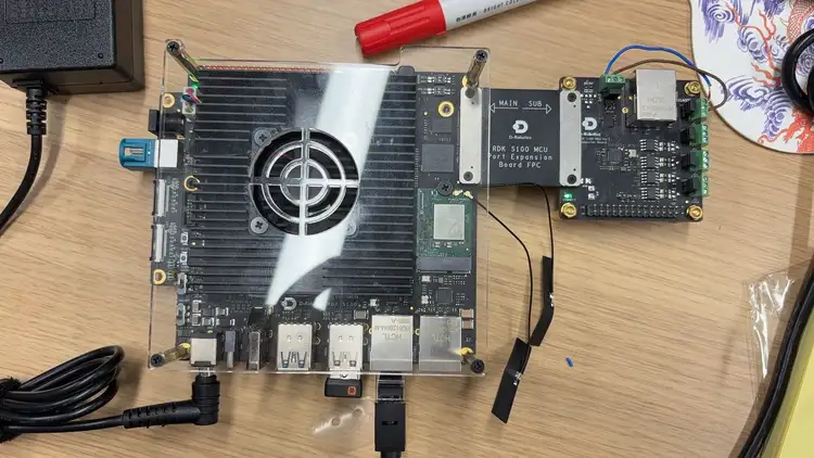

我使用的S100的板子,加mcu板子
事物为这样,按照手册里测通讯,我连接了CAN5与CAN6 却无法通讯成功

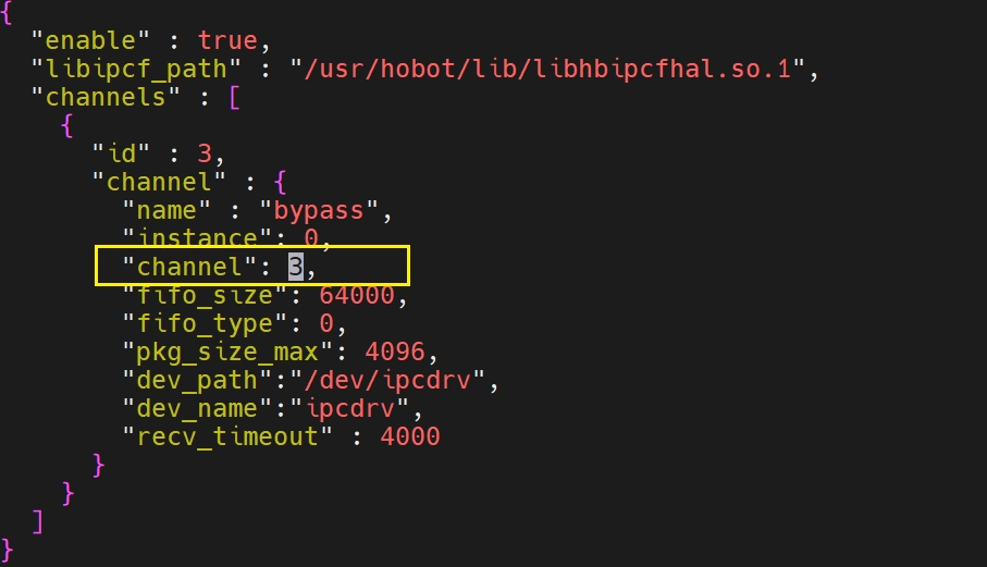

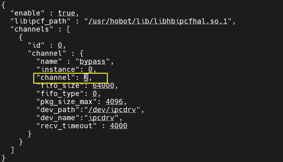

你好! CAN使用指南 | RDK DOC 中的应用sample章节有相关说明。需要自己配置chan,/app/Can/can_multi_ch/config/ipcf_channel.json 有相应的硬件chan和软件chan对应关系,根据需要修改ipcf_channel.json。
物理chan与软件chan对应关系如下;
以can8发送can9接收为例
can9配置
can8配置
接收:./canhal_get bypass
发送:./canhal_send bypass 8
