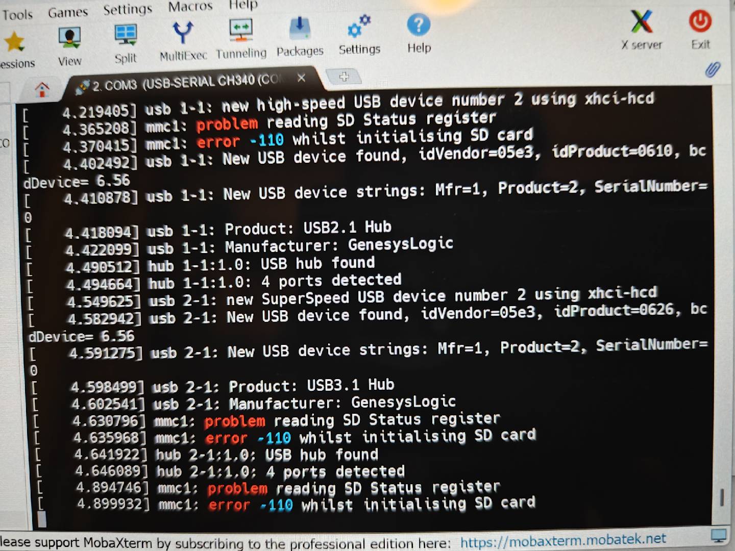

你好,是烧录3.0.0以上版本镜像后无法进入系统吗?
对的,除了3.0.0能正常进入,其余的版本烧录后,都是加载到后面用串口看日志就是报与图片中的一样错误,就卡死在这个位置,黄灯不会亮,也ping不通,反正就是系统没加载成功
你好,可以尝试一下更新最新版本的miniboot,可以参考 系统启动失败 / 模块失效?一文带你搞定 Miniboot 升级问题! - 板卡使用 / 新手上路 - 地瓜机器人论坛
