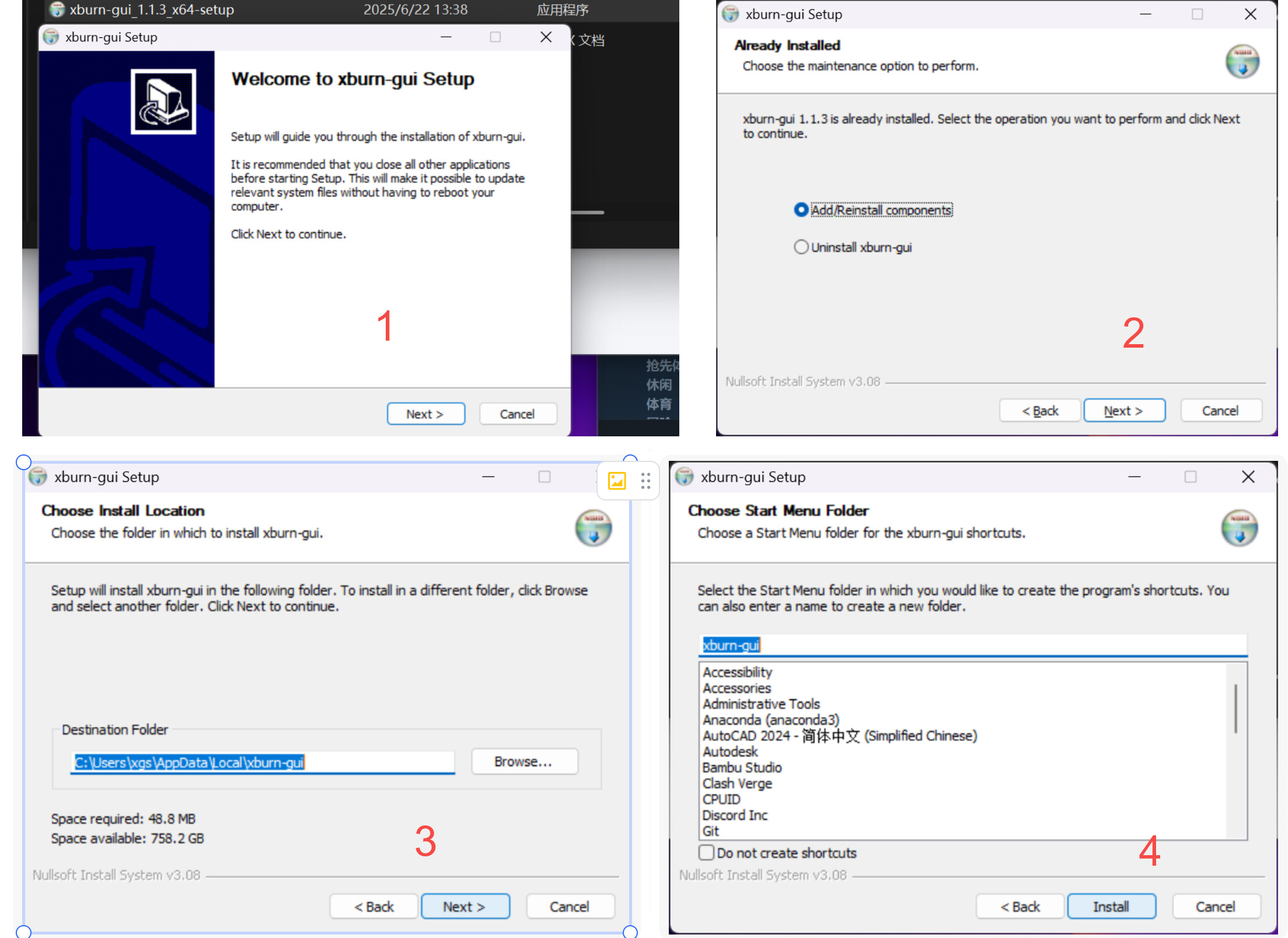

  1. 下载并安装烧录工具(需在 Windows 系统下操作)
:light_bulb: 未来我们将提供 macOS 与 Ubuntu 平台的支持

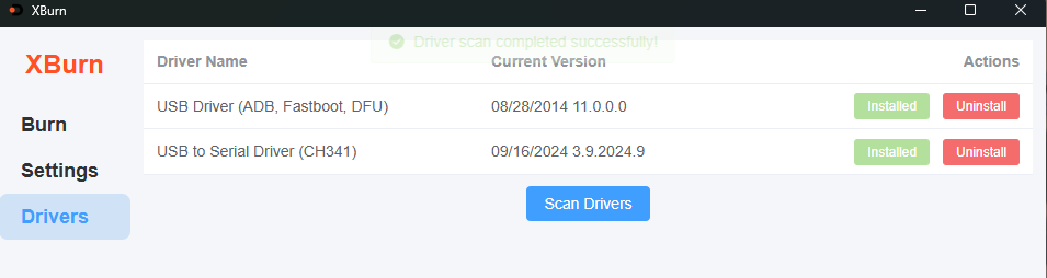

  1. 安装驱动:保证相关的USB驱动是安装状态

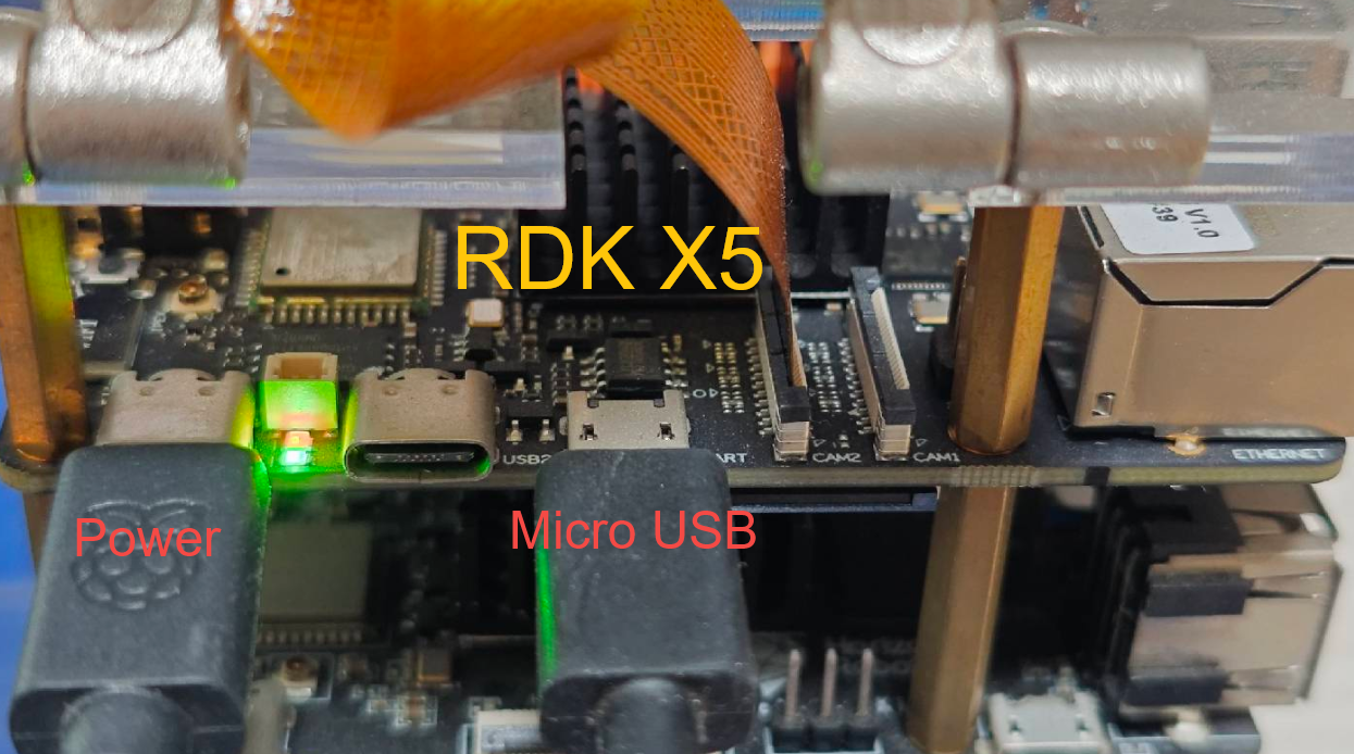

使用 Micro-USB 数据线连接开发板和 PC。注意:
  • RDK X5 的 Micro-USB 接口也是 Debug UART 接口
  • 确保连接稳定,建议使用质量良好的数据线

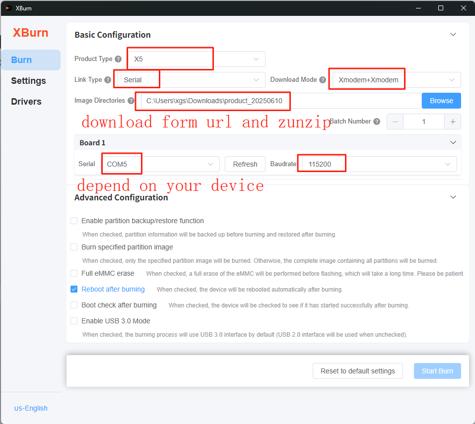

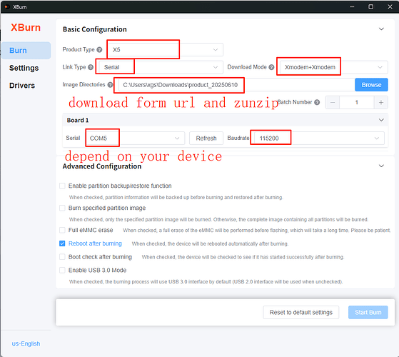

四、软件配置参数
打开烧录工具,设置参数如下:
wrap:normal;}
参数项 配置内容
Product Type X5
Link Type Serial
Download Mode Xmodem+Xmodem
Serial 选择实际串口号
Baudrate 115200
如下图所示配置即可:

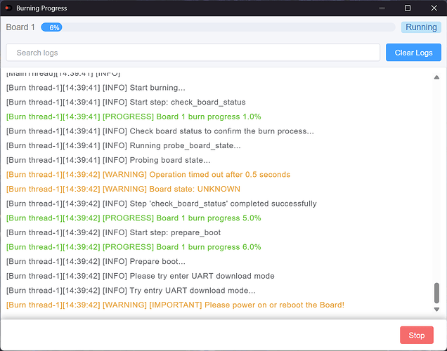

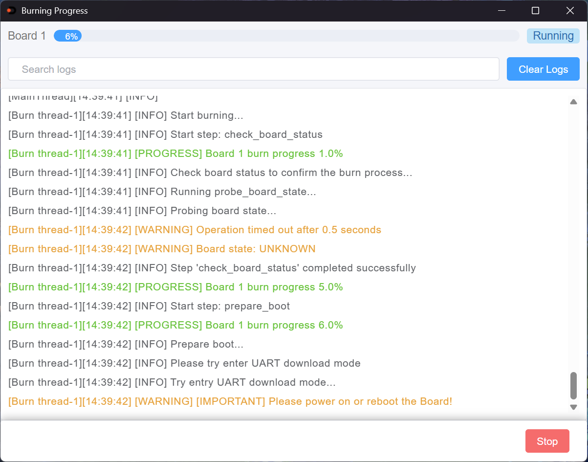

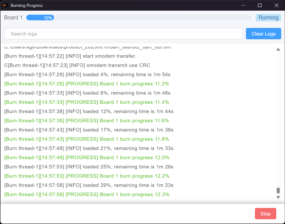

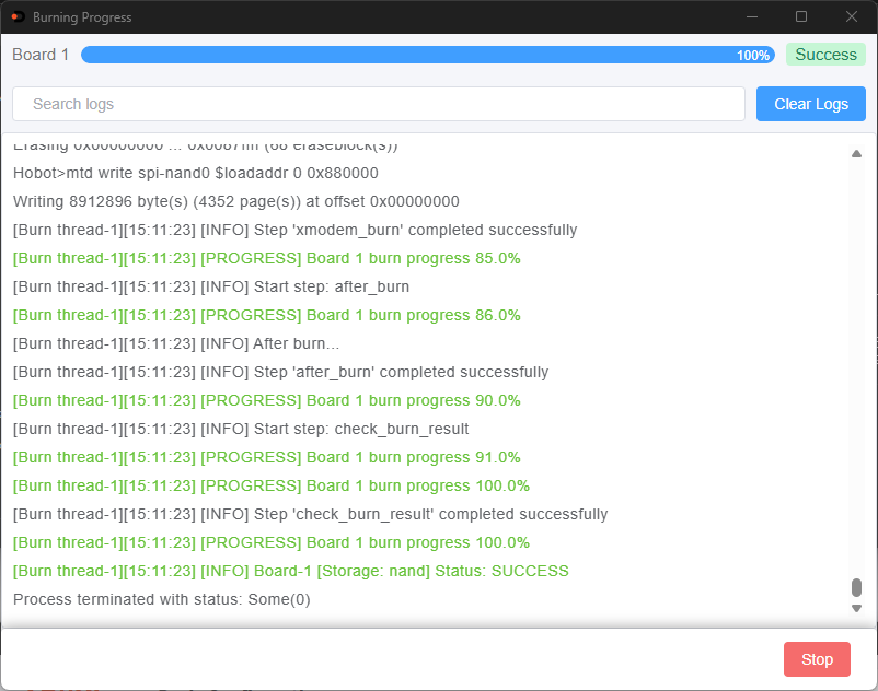

:one: 上电并点击“烧录”
软件会进度到 6% 后暂停,并提示等待重启。
![烧录开始界面]
:two: 断电 → 再次上电
此时正式进入烧录阶段

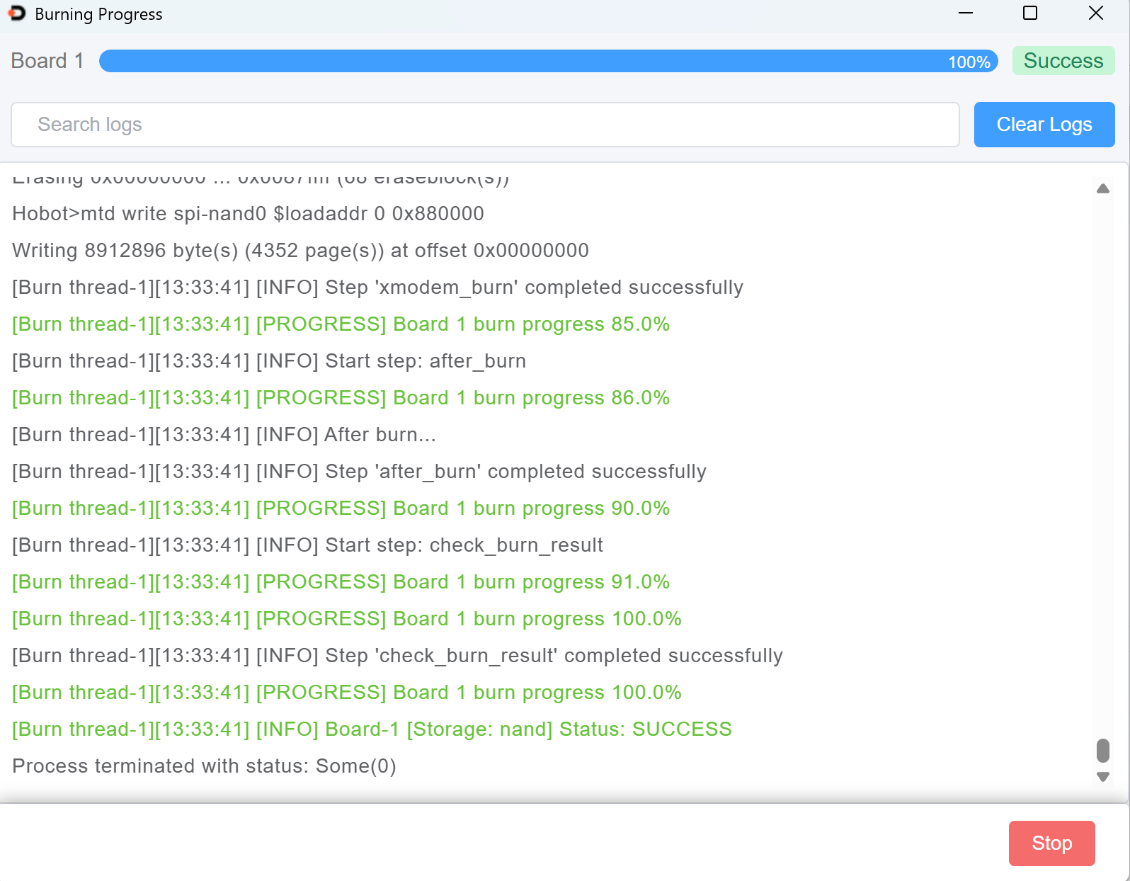

:three: 烧录完成
烧录过程大约需要 10 分钟(串口速度较慢,耐心等待)。

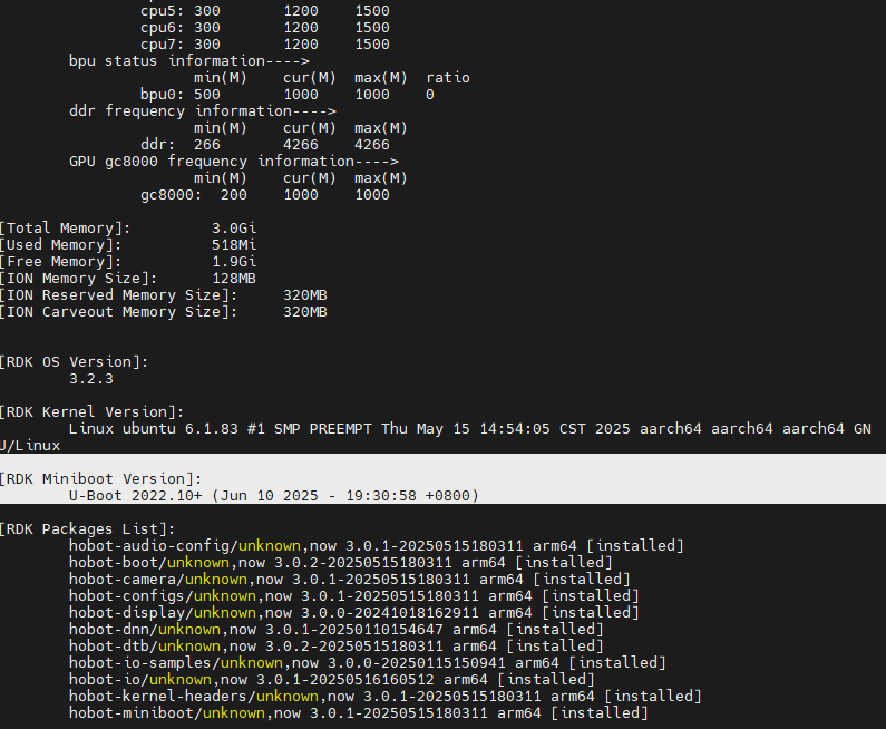

验证 Miniboot 是否更新成功
系统启动后,执行以下命令即可查看当前系统信息:
root@ubuntu:~# rdkos_info
该指令将输出当前操作系统版本、Miniboot 版本等关键参数。

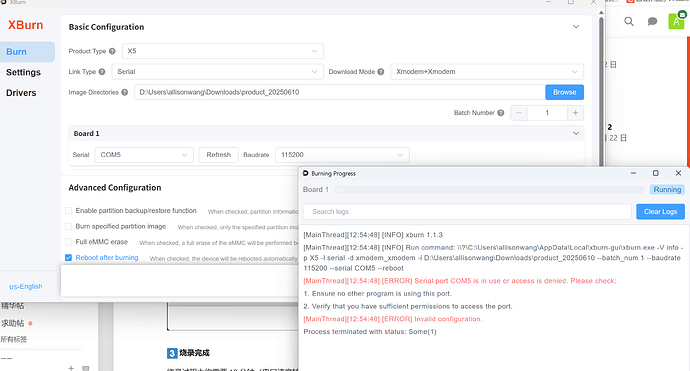

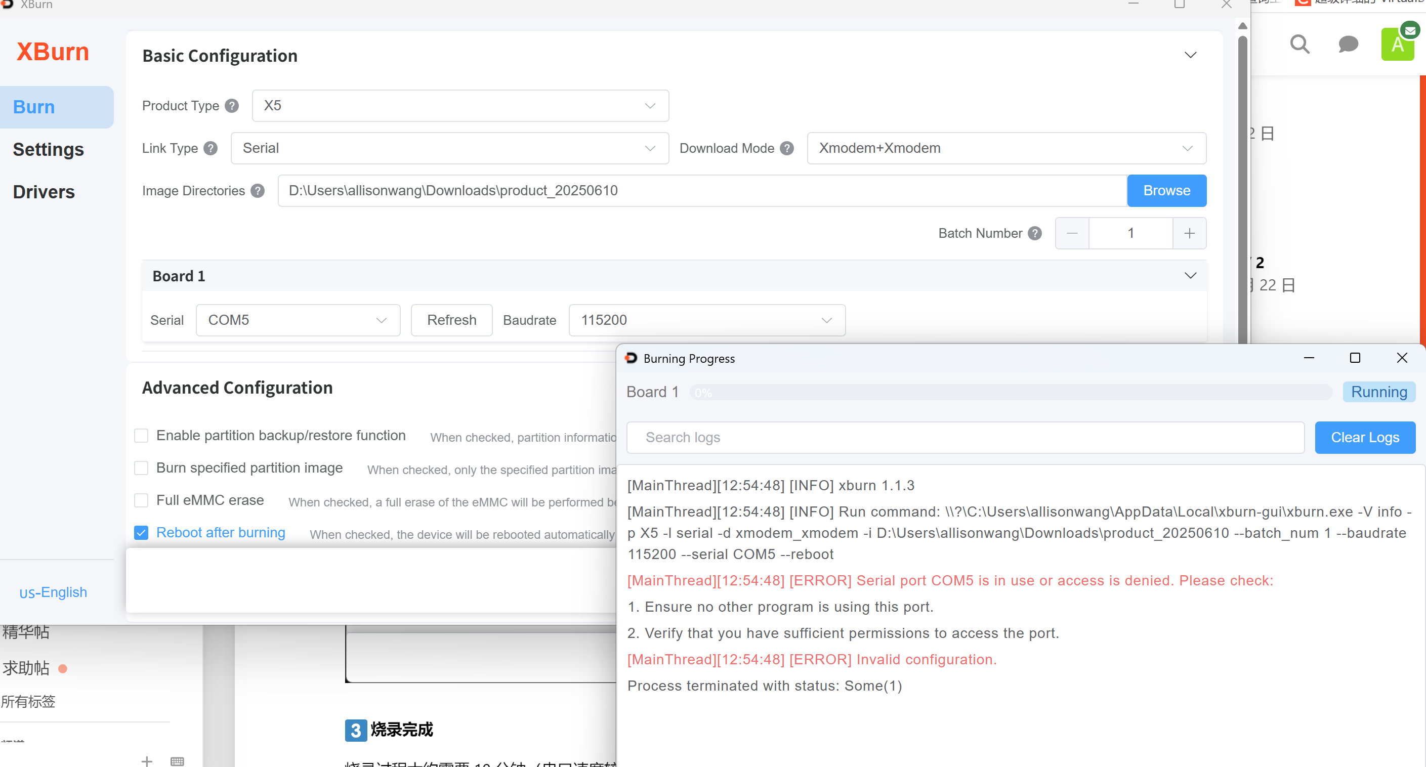

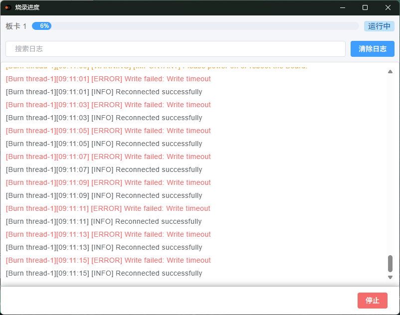

为什么我的报这个错误啊
  1. 串口可能被占用了,比如开了其他的工具
  2. 串口号是否正确?可以通过设备管理器上查看

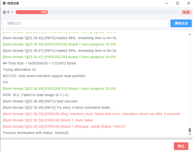

为什么到20%就报错,不同版本的miniboot都是如此
一直报写入超时,怎么解决
我的也是这样哦。请问你最后怎么解决的呢?谢谢

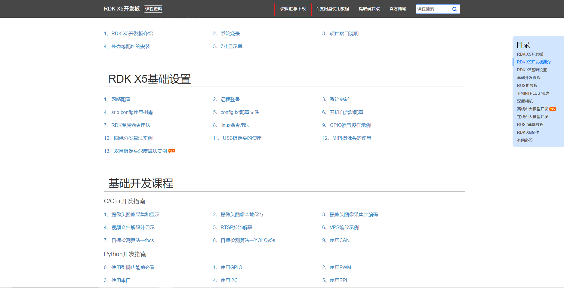

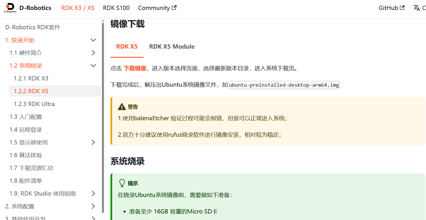

可以参考手册,目前有新的miniboot烧录指南在手册

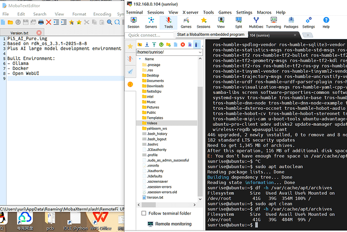

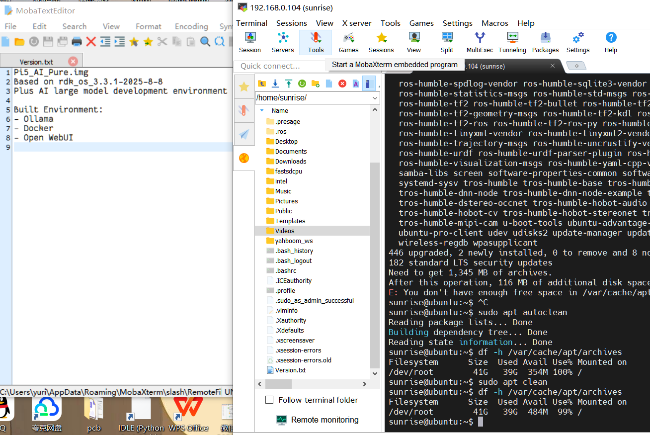

我的烧录选择的是百度网盘资料里的这个文件,官方资料提供下载的是又是这个,跟烧录的文件有关系吗?
目前社区没有提供过百度网盘的资源,提供的都是我们自己文件服务器
这些资料的下载链接都是客服直接发给我的,百度网盘里也是地瓜相关资料的汇总而已,如果你说社区的资源和网盘不共通这不太合常识。但是目前串口连接正常,我烧录的版本是这个Pi5_AI_Pure.img,看起来也没有什么问题?
这是代理商提供的资源,非官方出版的正式镜像,为二次开发产物,官方社区提供的内容都在社区手册:1.7 下载资源汇总 | RDK DOC ,为原始镜像,代理商二次开发镜像的特定内容使用就需要参考截图的资源使用

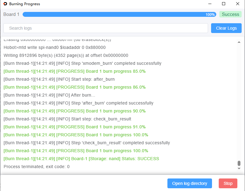

你好,请问我这边烧录成功了,但是打开还是没有效果,我通过sd卡烧录新版本镜像时板子的橙色灯光双闪(两短一长),烧录较为旧版本镜像(包括我之前使用过的),橙色灯光不亮,这是为什么,不管哪个版本都还是连接不上显示屏(显示屏显示无信号)
橙色闪烁代码系统正常启动,此时可以远程 / 串口登录进入系统
显示器初次使用需要1080p比较稳定
哪个手册啊???
