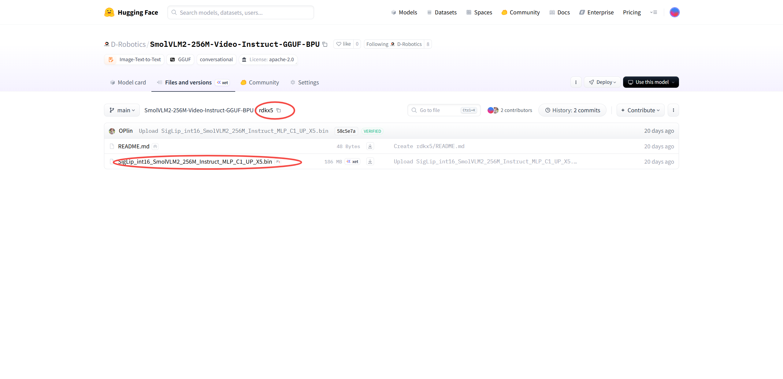

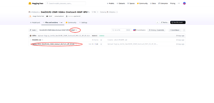

项目组成:
准备工作
配置
使用命令 srpi-config 修改ION memory大小为1.6GB,设置方法参考RDK用户手册配置工具 srpi-config 使用指南Performance Options章节。
