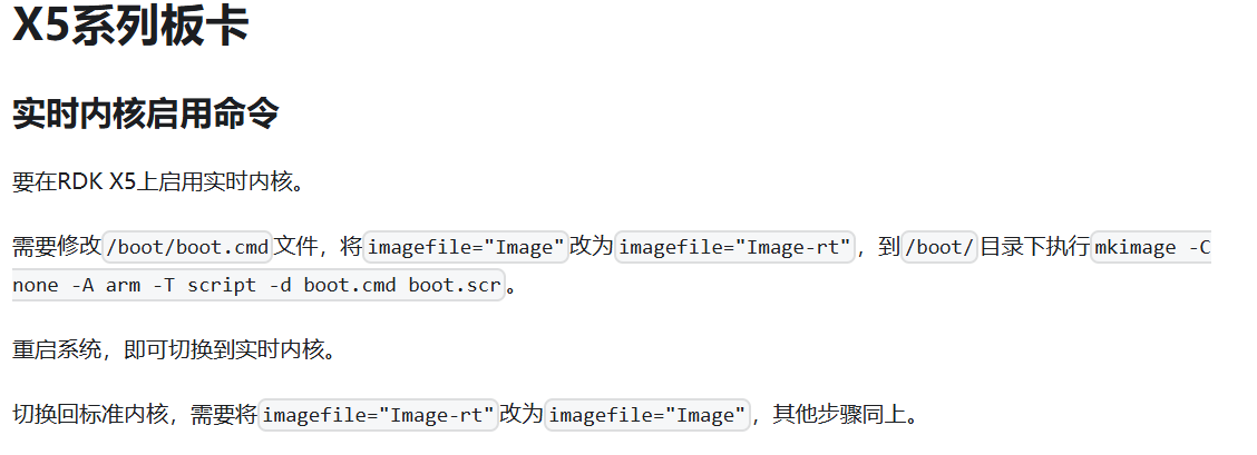

X5启用实时内核后,断电重启后,之前可以连接的无线网连不上了,有线也连接不了!!!!
X5启用实时内核后,断电重启后,之前可以连接的无线网连不上了,有线也连接不了!!!!有没有佬知道怎么解决吗?

主要是板卡里面的资料没有备份,我想知道这种情况还能不能修复一下
SD卡可以插一个ubuntu的电脑可以直接读取数据
