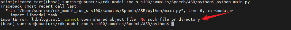

出现异常rdk_model_zoo_s的仓库地址:rdk_model_zoo_s/samples/Speech at s100 · D-Robotics/rdk_model_zoo_s · GitHub
报错提示:
尝试使用推荐的返回旧版本操作还是一样报错,返回旧版本操作参考:S100临时回退libucp版本
报错提示还是一样:
希望官方尽快解决,目前项目时间紧凑

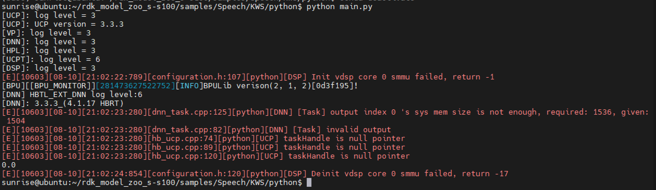

报错提示:
你好,很抱歉社区提供的样例暂时没法使用,这块内部在开发新的python接口,预计九月开发完成后开始重新构建modelzoo,看报错似乎是一个库没法找到,这边我内部也看一下
您好,libmodel_task可以参考这个仓库自行进行编译:https://github.com/wunuo1/model_task/tree/s100
