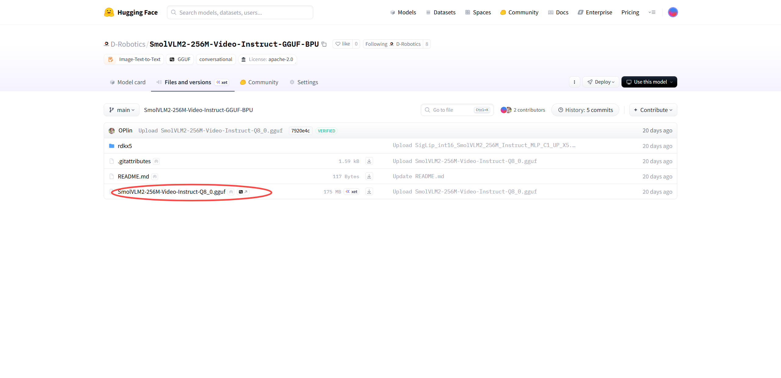

  • 准备一块 RDK S100 开发板
  • 代码下载
    # 拉取代码
    git clone https://github.com/zixi01chen/llama.cpp_vlm_bpu

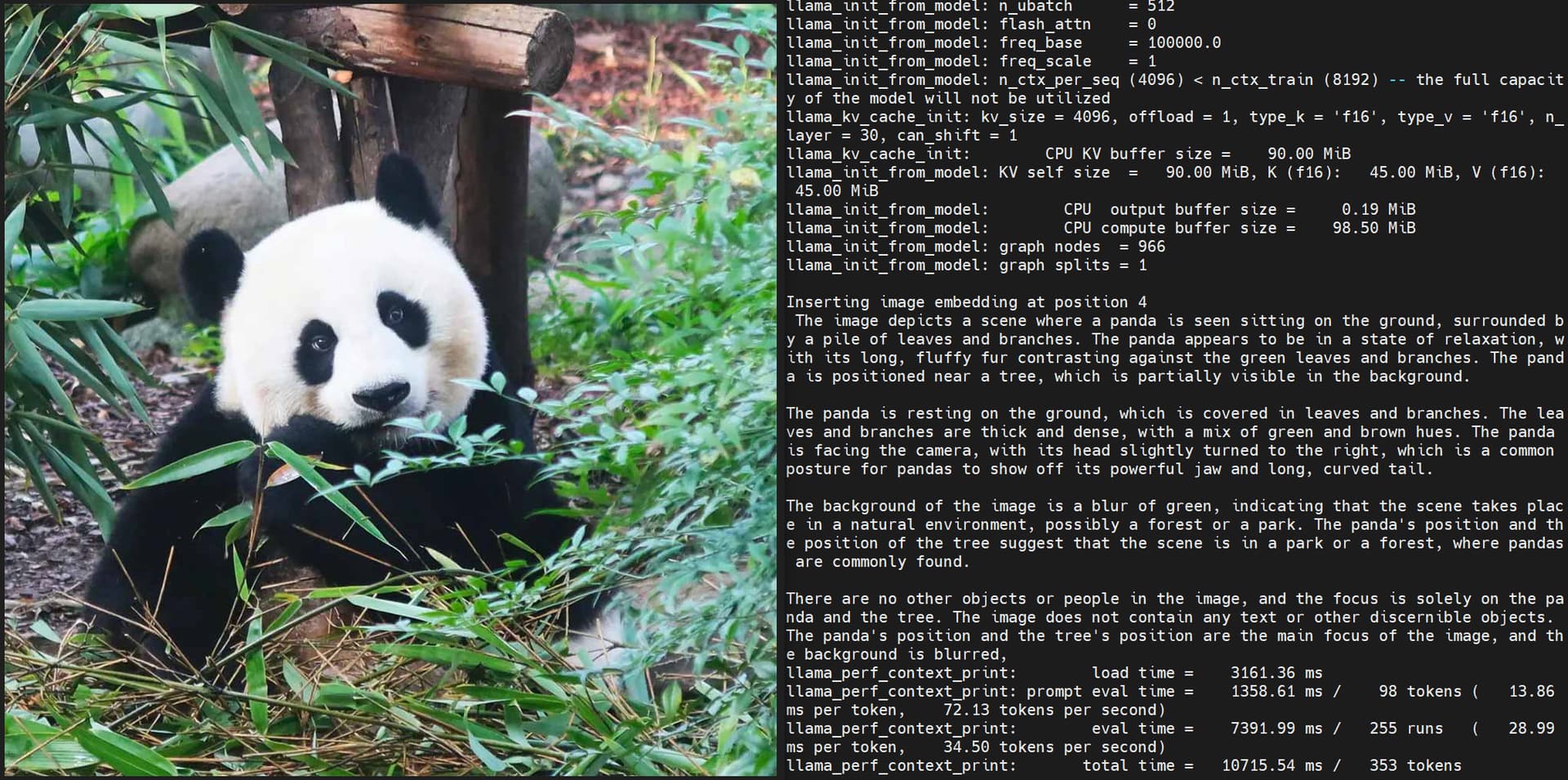

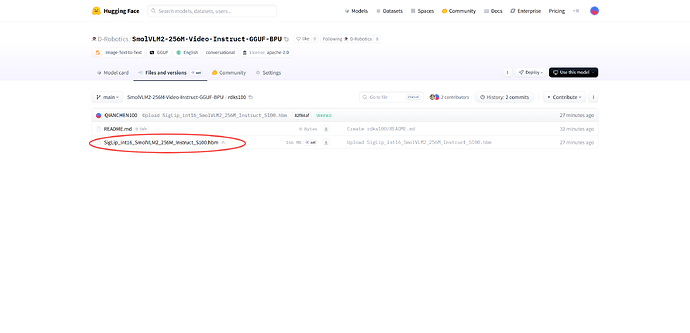

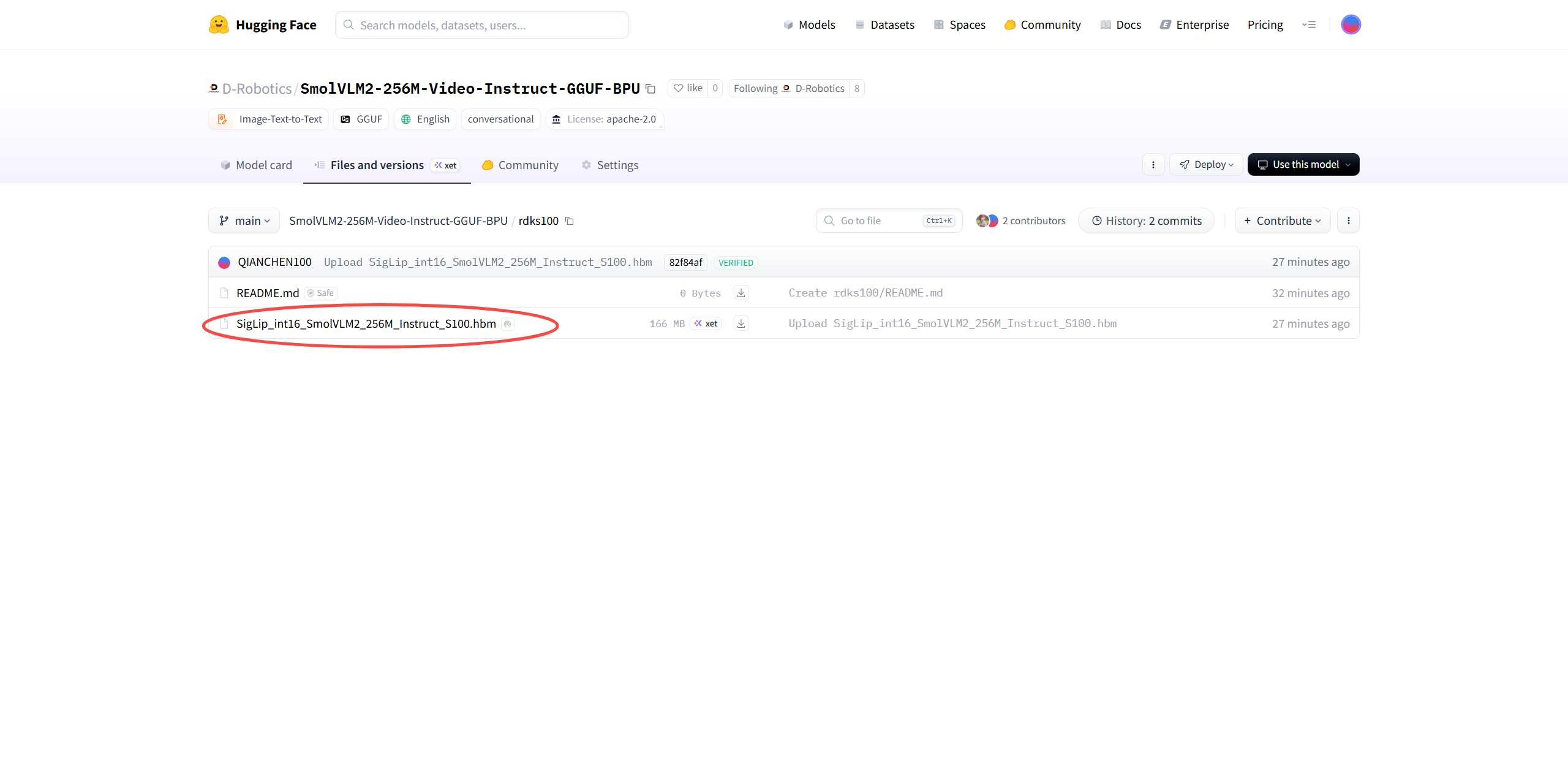

./build/bin/llama-smolvlm-bpu-cli -m ./SmolVLM2-256M-Video-Instruct-Q8_0.gguf --mmproj ./SigLip_int16_SmolVLM2_256M_Instruct_S100.hbm --image image2.jpg -p "Describe the image in one sentence." --temp 0.5 --threads 8
运行结果:
看log这个是完全在CPU做的LLM推理?没有用到BPU?
地瓜的板子现在就是不支持自定义模型在BPU上跑
视觉模块在bpu上,做了一下拆解哈
