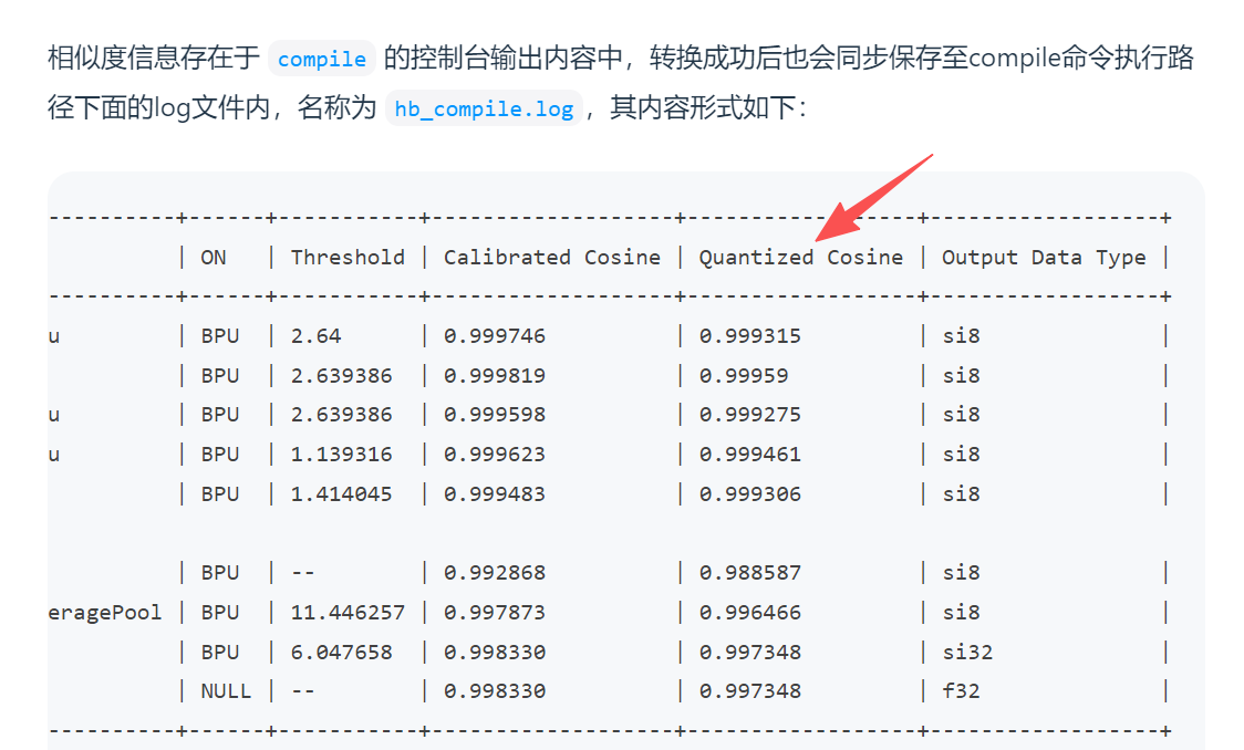

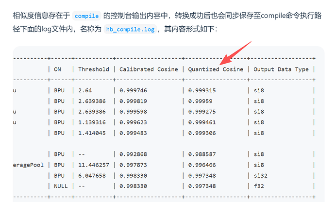

根据文档,量化时会显示量化后模型的逐层余弦相似度。

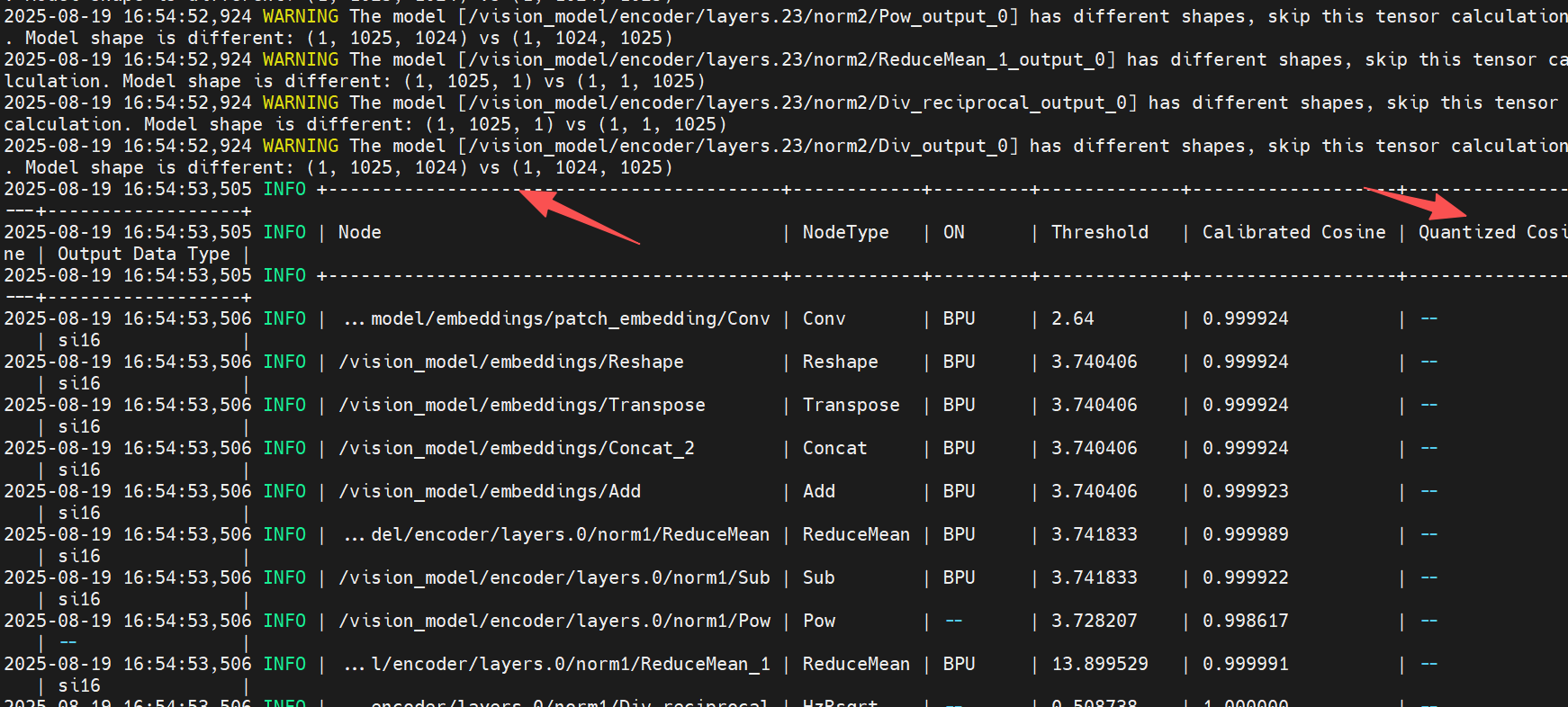

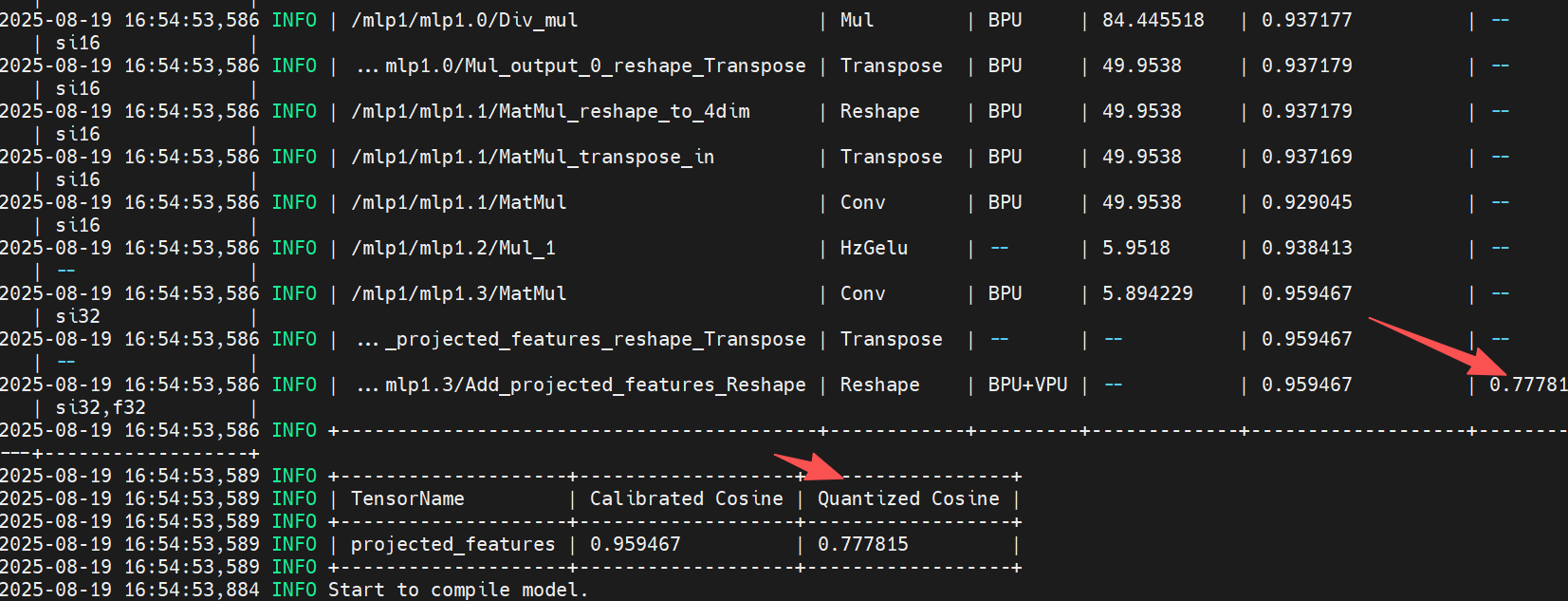

但是,我在量化vision encoder时,这一列却无法计算,而是只有最后一层,根据输出,应该是中间层的shape不对应,后面2个通道反了。
