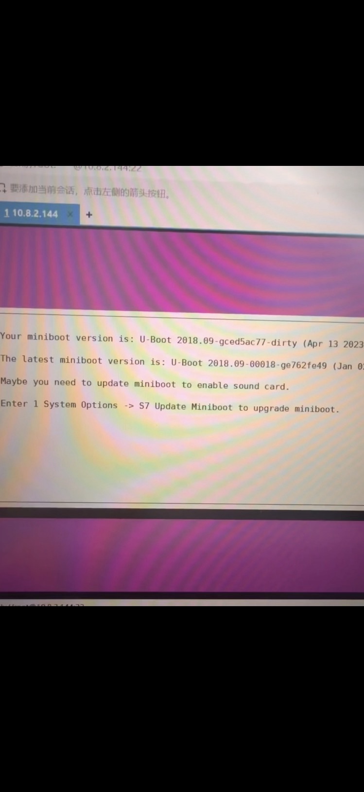

rdkx3module在安装WM8960 Audio HAT提示更新miniboot
我使用RDK X3 module的硬件板卡,系统版本是v2.1.0,ubuntu20.04,在使用srpi-config安装WM8960 Audio HAT音频转接板时提示要更新miniboot,这是怎么回事?如果产品要量产,是不是每台设备都要使用srpi-config更新miniboot?
你好,miniboot是烧录在板卡内的,可以系统中烧录,也可以外部烧录,特别的:
  1. 所有较早批次板卡板卡老系统老miniboot均可正常使用,不涉及产品质量问题。
  2. 所有较新批次板卡新系统新miniboot均可正常使用,不涉及产品质量问题。
  3. 如果出现跨代或者版本差距过大导致无法启动,请完成版本升级:
