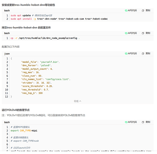

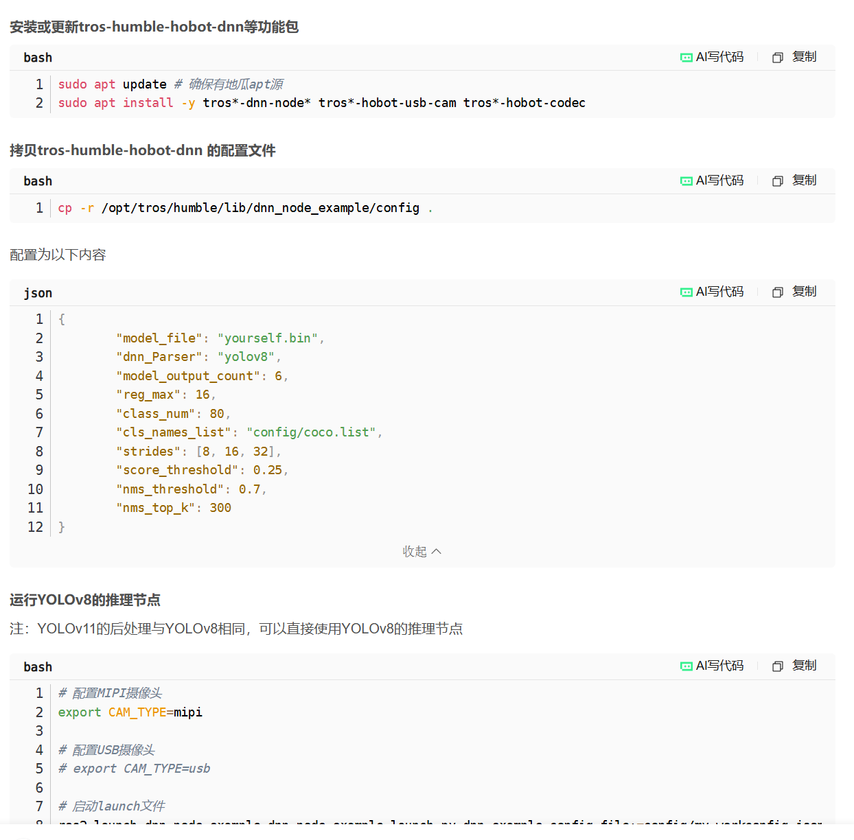

tros高效部署yolo11出错
参考的文档路径: YOLOv11,地瓜RDK X5开发板,TROS端到端140FPS_rdk x5 yolov11-CSDN博客
跟着超哥来的,后面就卡死了,快一个星期了,救救牢弟吧。
tros的json文件配置和运行报错:

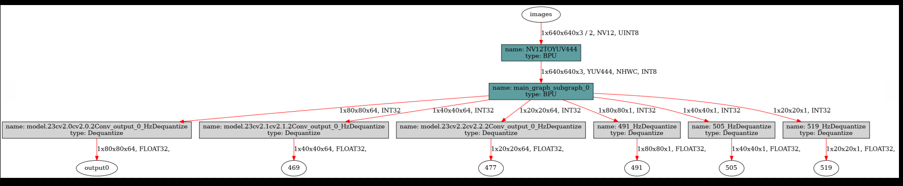

.bin模型的可视化:

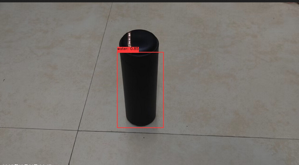

在RDK X5的板端进行验证过是可以用的,验证的识别图片为下:

更改好.bin模型路径和类别信息文件路径后进行运行就出现以下问题:

[ERROR] [example-3]: process has died [pid 13365, exit code -11, cmd ‘/opt/tros/humble/lib/dnn_node_example/example --ros-args --log-level error --ros-args --params-file /tmp/launch_params_42j2gc4x --params-file /tmp/launch_params_xluyltm_ --params-file /tmp/launch_params_v_zbmoln --params-file /tmp/launch_params_ti83von8 --params-file /tmp/launch_params_j42zccg2’].

您好,板端验证成功指的是哪个,说明bin模型本身不存在问题,可能是tros的后处理代码与你的模型的没有对应
就是用超哥提供的python代码进行图片检测。是可以的。
那就是后处理的问题,用TROS的话需要手动修改一下YOLO11 Cpp的后处理了
具体的Cpp文件在哪个路径,是系统自带的吗?我这个已经是最新的系统了
还是说tros部署的话是需要root状态下的。我上面的操作都是在sunrise下进行的
因为超哥那一套和TROS的是解耦的。所以整体后处理可能不一致,在你拉取的hobot_dnn源码里面,需要自己二次开发了,也可以自行创建一套ROS的功能包代码,也有很好的社区开发者的案例释放: [RDK X5] 性能翻倍!告别繁琐!3行代码极速搞定YoloV8项目嵌入 - 板卡使用 / 新手上路 - 地瓜机器人论坛
