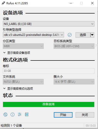

烧录3.4.1系统镜像时,只有绿色指示灯亮,我怀疑是系统太新的原因。所以重新烧录3.0.1系统镜像,板子橙色系统指示灯成功亮起,但是是常亮,插上HDMI也没有输出。

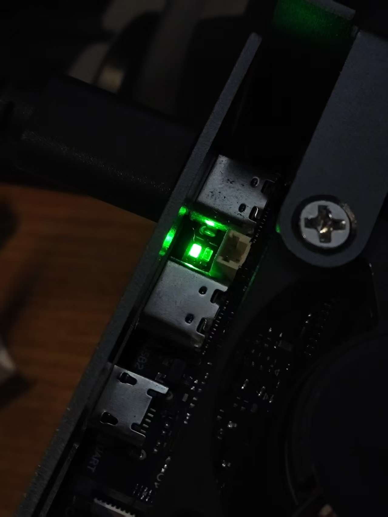

烧录3.3.3版本镜像失败,
绿色指示灯常亮,橙色指示灯无反应

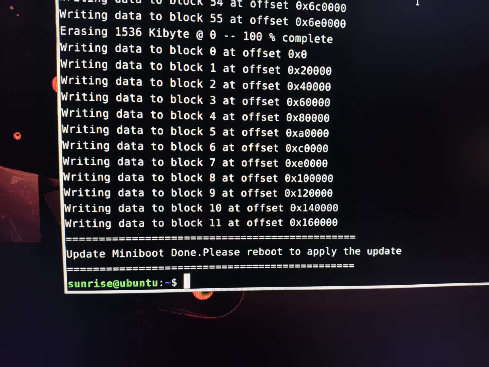

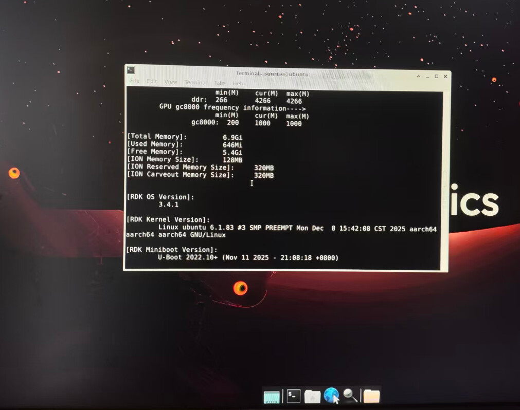

尝试更新Miniboot
使用可以进入系统的SD卡,使用命令行工具进行升级
查看Miniboot版本
重新插入烧录有3.3.3版本的SD卡
结果:失败 现象:绿色指示灯常亮,橙色指示灯无反应

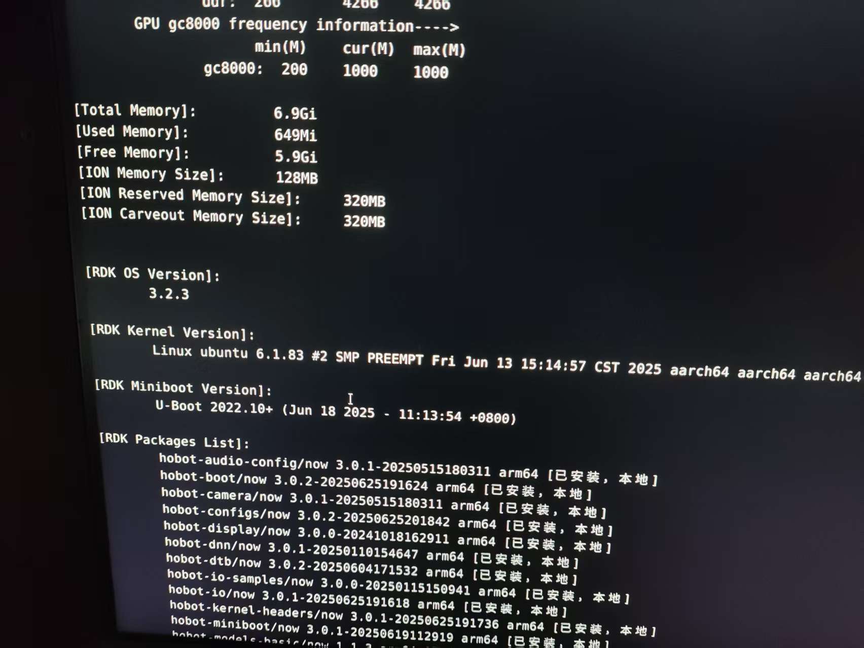

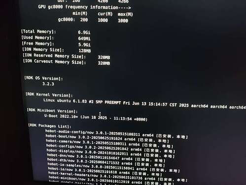

烧录3.2.3系统
烧录与可以进入系统的SD卡上相同的系统3.2.3

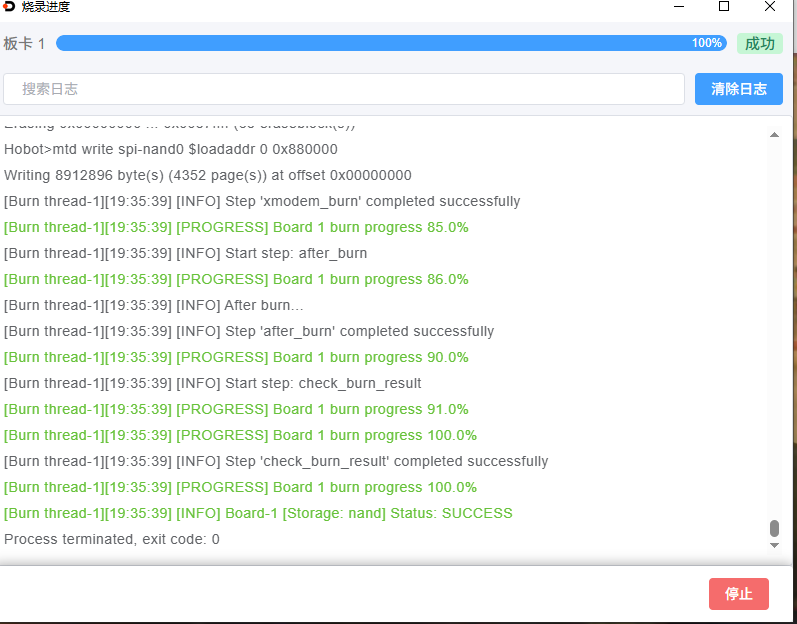

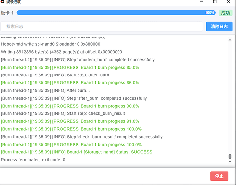

尝试更新NAND固件
NAND更新成功!
烧录最新3.4.1系统,尝试启动
烧录成功
插入SD卡上电进行启动。
结果 :失败 现象:绿色指示灯常亮,橙色指示灯无反应

貌似在刷入NAND后,U-Boot依旧为2022老版本

烧录3.3.3版本镜像失败,
绿色指示灯常亮,橙色指示灯无反应

尝试更新Miniboot
查看Miniboot版本
重新插入烧录有3.3.3版本的SD卡

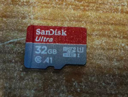

请附上对应串口的log打印,预估是SD卡不兼容的问题,建议跟换闪迪等牌子的高速卡,这边会同步记录信息
SD卡为闪迪的32G
尝试更新NAND固件
NAND更新成功!
烧录最新3.4.1系统,尝试启动
烧录成功
插入SD卡上电进行启动。

等我明天新的SD卡到了后再试一下吧,555

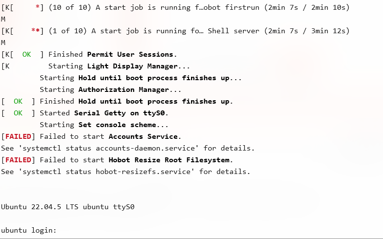

您好,miniboot是看括号的日期,已经是最新的miniboot了 25五年11月
看串口已经成功启动了呀
输入login: root
password:root
就可以进入系统了呀

系统可以通过串口正常登录,但系统橙色指示灯依旧没有闪烁,HDMI也无视频信号输出
怀疑SD卡系统文件部分损坏,利用命令行调出
root@ubuntu:~# sudo systemctl --failed
UNIT LOAD ACTIVE SUB DESCRIPTION
● blueman-mechanism.service loaded failed failed Bluetooth management mechanism
● hobot-audio.service loaded failed failed hobot-audio service
● hobot-bluetooth.service loaded failed failed Hobot init Bluetooth
● hobot-firstrun.service loaded failed failed Hobot firstrun
● hobot-modules-load.service loaded failed failed Load Kernel Modules Based on Board ID
● hobot-rc.service loaded failed failed LSB: Custom self-starter
● hobot-resizefs.service loaded failed failed Hobot Resize Root Filesystem
● networking.service loaded failed failed Raise network interfaces
● udisks2.service loaded failed failed Disk Manager
LOAD = Reflects whether the unit definition was properly loaded.
ACTIVE = The high-level unit activation state, i.e. generalization of SUB.
SUB = The low-level unit activation state, values depend on unit type.
9 loaded units listed.
root@ubuntu:~#
正在尝试利用命令行修复
Serial Debug 2025-12-12 020647.txt (122.5 KB)

好的,辛苦跟换SD卡验证一下
换了一个SD卡就成功进入3.4.1的系统了!
