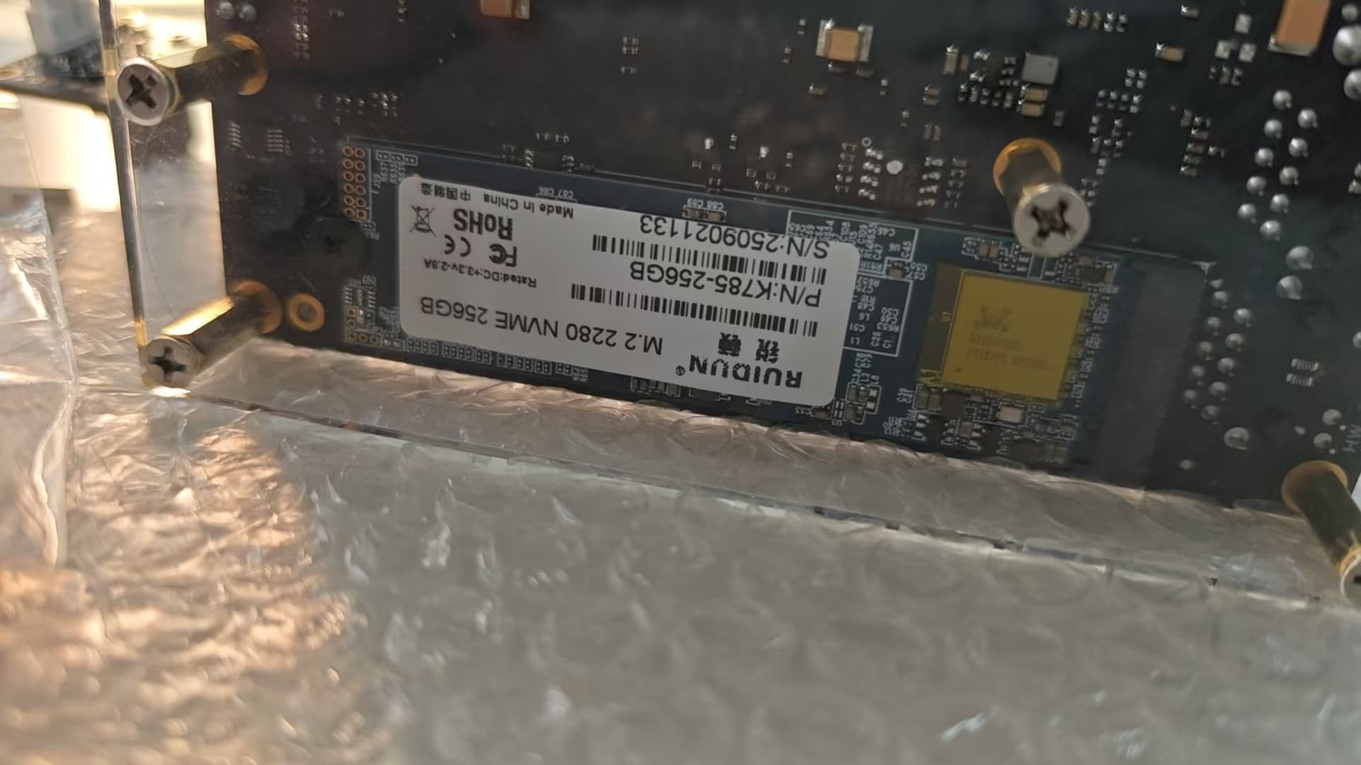

7
这是买的套件里面原始的固态硬盘,这里看是有256GB的容量的,不知道为啥通过 df -h 命令查看到的/media/ssd这个固态硬盘分区的总大小只有38G,请问是什么原因?
Marcelo
(MaxMa615)
8
你好,需要手动挂载 参考linux通用命令挂载即可
最初的梦想
(最初的梦想)
9
好的,我通过gparted工具调整了分区大小,现在全容量可用了
