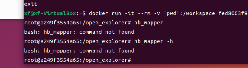

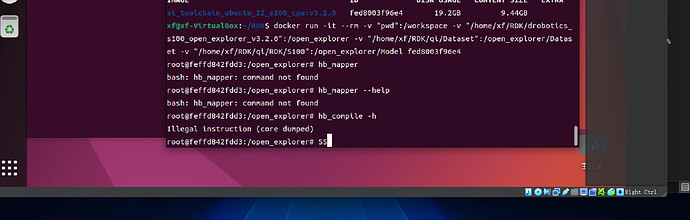

虚拟机下Ubuntu22.04安装的RDK-S100的cpu版docker下中无法使用hb_mapper怎么办
按照教程下载的docker镜像中测试hb_mapper工具是否安装成功时显示命令不存在,该如何解决
你好,按照的教程是哪个教程,hb_mapper 不是S100 工具链docker的命令

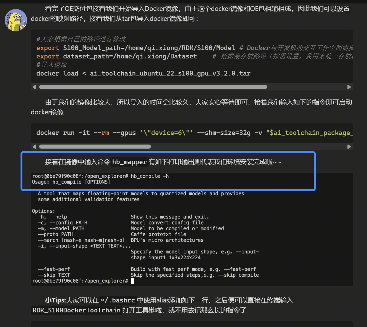

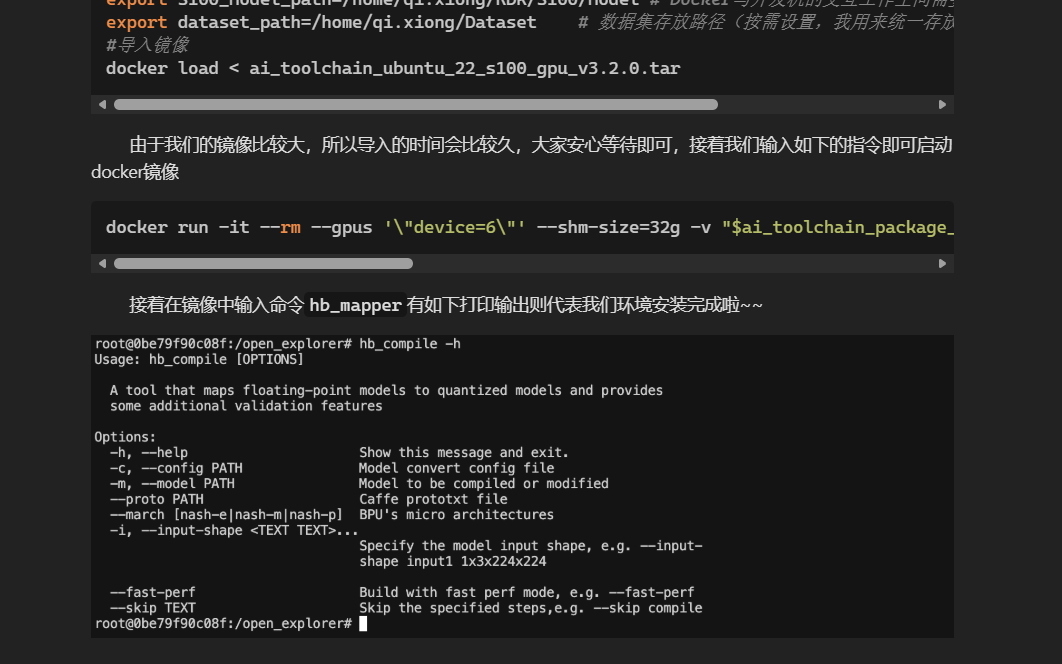

万字长文,学妹吵着要学的RDKS100模型量化及部署,你确定不学? - 板卡使用 / RDK Model Zoo - 地瓜机器人论坛是跟着这个教程来的

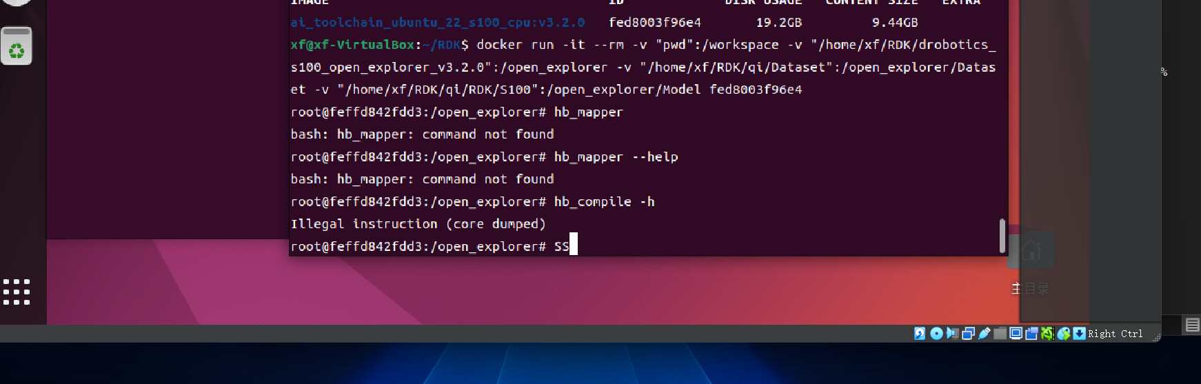

执行到教程中的查看hb_mapper这一步时出现了这种情况
这里看是笔误
好的,感谢,之前我也输入过这个命令检查hb_compile,但出现了以下错误,之前以为是需要安装hb_mapper工具

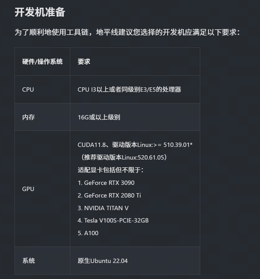

请问这个问题是我虚拟机资源不够造成的吗
最好是满足这个要求 模型量化可以不需要GPU
好的谢谢,可能是我当时设置虚拟机内存的时候设置小了
虚拟机只用于量化的话WSL效果会比较好
感谢你的指导,我去试试使用wsl
