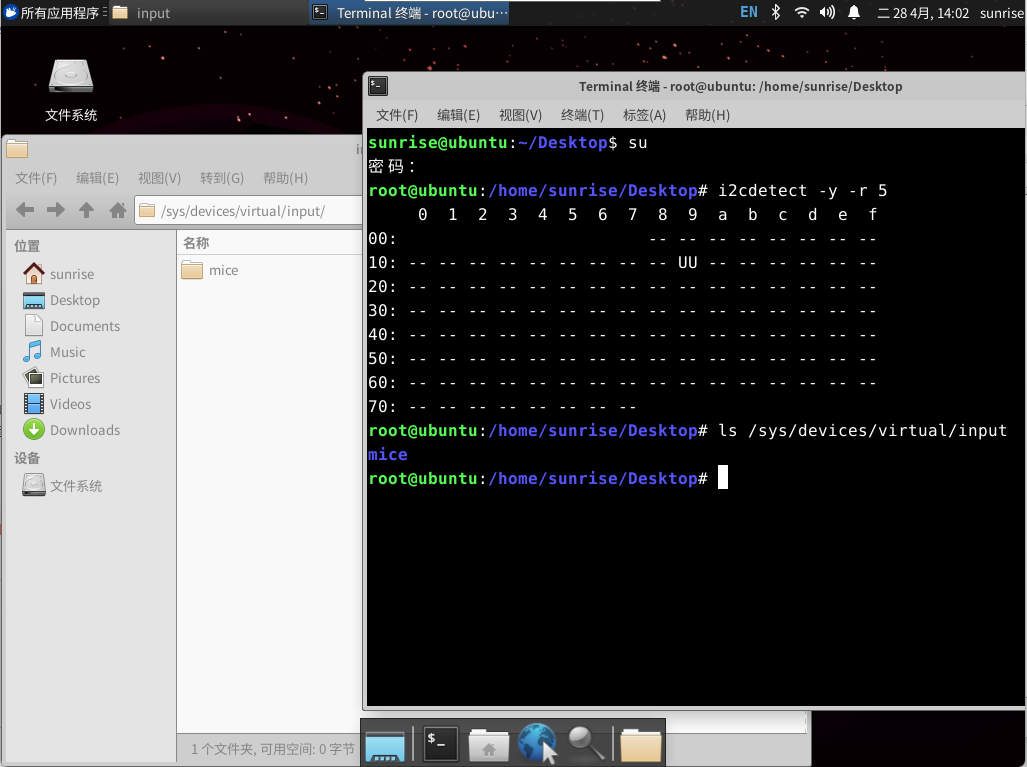

您好我也遇到了这个问题,方便加你微信问你是怎么解决的吗?用的镜像是哪个版本呀。然后我一直没法生成/sys/devices/virtual/input/input0/sensot
很奇怪,我没有办法正常生成设备文件,系统版本镜像用的也是3.3.3
哥们,你后来解决了吗

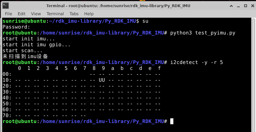

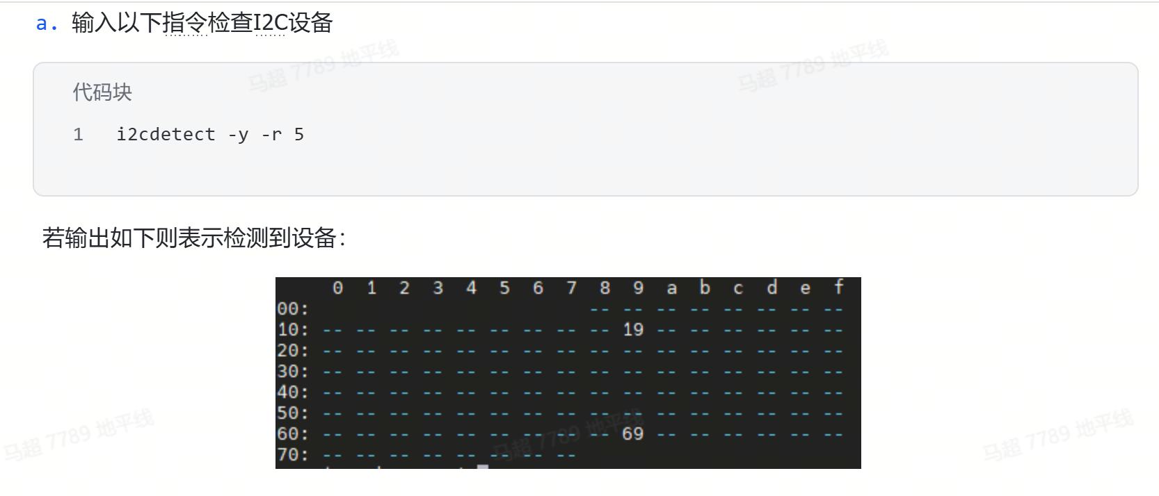

你好从日志看I2C扫描失败了?正常应该是
生成设备文件失败辛苦是具体描述一下参考哪个手册 或者 README运行到哪一步出现的问题
建议您这根据自己的情况问题单开一帖,方便具体分析

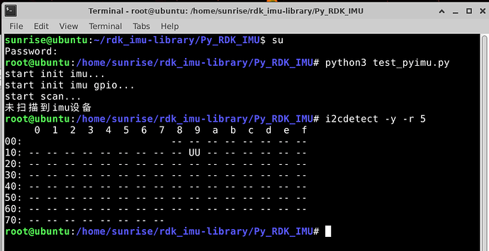

我一开始是按照github操作的: GitHub - D-Robotics/rdk_imu: 使用 RDK IMU Module 模组的适配仓库 · GitHub
执行到
这一步之后重启系统,发现无法启动了,直接黑屏进不去了
后来重新烧了3.3.3的系统,然后
根据这个飞书文档操作的:https://horizonrobotics.feishu.cn/wiki/Yzz1w4lwriNif0k8GEkctsh3nig
现在应该是I2C扫描失败了
你好,经确认,这个应该是描述问题,只有3.4.1版本可以按照飞书提供的方式使用,现在最新系统镜像为 3.5.0 驱动有变动和更新,内部还需要排期来适配 ,可以切换Github分支到另一个免驱的版本先使用
好的,多谢大佬!3.3.3也可以使用这个免驱的版本吗
这个不挑版本,不过建议更新一下系统
好的,那我再烧一版系统 :face_blowing_a_kiss:

或者 3.4.1 使用可以参考这个 ,只有一个I2C设备重启应该就可以 找到第二个
好的,我试一下3.4.1
您好,我安装了3.4.1系统,用免驱版本和飞书都试了,还是识别不到imu,是不是买的IMU模块有问题

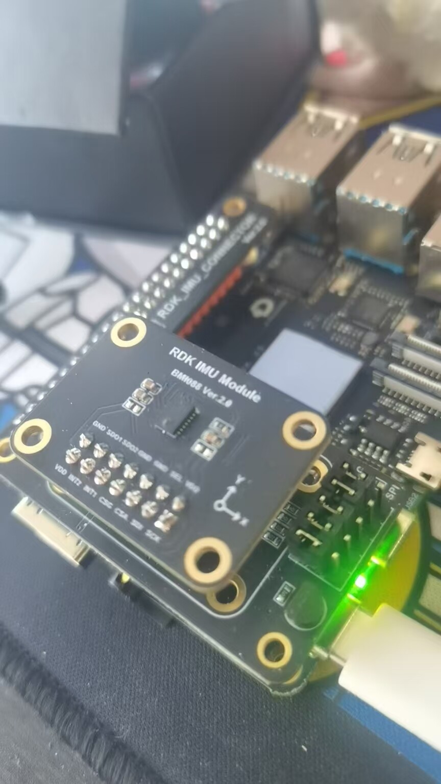

这个比较奇怪 可以试一下重新进行硬件连接,
确认srpi-config正确打开bmi088 i2c之后
或者是否有条件换一个x5测试呢

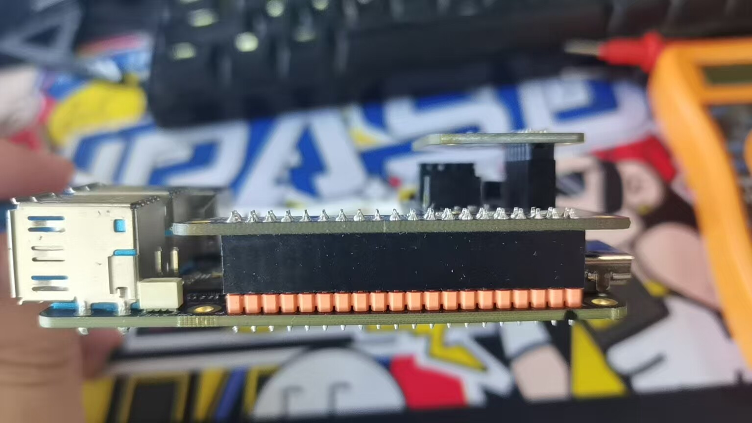

已经重新进行了硬件连接,srpi-config也正确打开bmi088 i2c了,现在只有一个X5没有条件测试,另外有个现象是:我用万用表测了40PIN管脚的3.3V那个管脚,只有0.4V,把IMU模块取下来测,就是正常3.3V的
